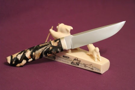

Усіх вітаю шановне товариство. На разі хочу показати наступну роботу.
Нічого особливого, але все таки ніж   Смеющийся. На сам перед хотілося спробувати новий для мене матеріал в обробці, знову ми з Михайлом трохи намудрували   Смеющийся ...
Форма руківья проста, без особливих фігурностей що обумовленно початковими формами та розмірами заготовки ( матеріалу ), але зручна все ж таки ...
Перепад в твердості матеріалів руківя доволі відчутний, корінь зуба така твердюча зараза ..., але прилаштуватися можливо, що б на виході не було відчутно сходинок ...
 Клинок - кована К110 , твердість 61 од.., розмір 138 х 30 х 4.3 мм, зведений в 0.2 мм.
Руківя - 128 мм, нейзільбер, латунь, стабілізовані корені зубів мамонта залиті полімером ( Михайло не підвів по якості) .
За якість фото вибачайте, так і не навчився я фотографувати    .

Що стосується форм ножа та якості - все супер! Тай і фото доволі пристойні, хіба трошкі контрасту на фоторедакторі додати.
А матеріал рукві'я, на мій погляд занадто "хімічний", хочь мушу визнати - виглядає не погано.

И очень непривычно видеть рукоять без кока-колы, которая "зашла"

Ну тааак!Лезвие -оченнь Гуд!Рукоять ну по старой системе на -4! Показывает язык Застенчивый Crezy

шикарно................ можно было бы взять не корни а  просто бивень...... как на мой взгляд...... а сколько будет стоить такой брусок

Интересная фактура получилась на рукоятке, нравится) кивающий
