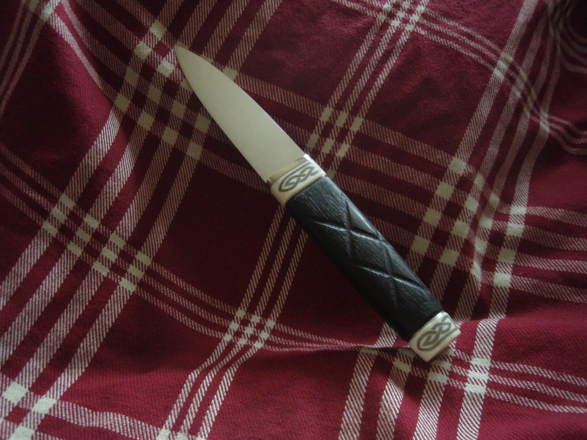

Сделал такой вот ножик , импровизация на тему.
Клинок сталь Х12 , спуски линзовидные , толщина 3мм , длина 96 мм , ширина 24 мм .
Рукоять нейзильбер , мореный дуб , рог лося , на роге скримшоу.Длина рукояти 103 мм , толщина у больстера 11,5 мм у навершия 17 мм. Ножны с вкладышем , кожа 3мм.
На фото нож незаточен(точился и тестировался в процессе изготовления,потом затупил). Жду мнений и критики .

Хорошие пропорции
, хороший нож
Re: Шотландец.
25 Октября 2015, 17:15:31 »
шотландец или нет- а нож хороший.- крестики на деревяшке как-то уж больно прстенько. можно было что-то по заковыристей

Від ножика віє такою собі Суровістю Шотландії.
Як би, точно переданий образ.

Нормальный скин-ду, только зачем "притупил"? По методике как холодняк не пройдёт. Ни гарды, ни упора нет, рукоять травмоопасна.

После изготовления клинка затупил его, собрал нож, еще не наточил по новой.
позаковырыстей не получается

В принципе всем хорош... НО - если уж делать на рукояти резьбу, то прорезать так, что бы они имели четкие края, как на бриллианте :) А так выглядят смазанными и портят всю малину. ИМХО конечно...
В целом - зачет.

Красота в минимализме
Хорошая работа

Не знаю как там насчёт шотландца, но мне нож понравился

Хорошая работа, аккуратно сделано все
Re: Шотландец.
27 Октября 2015, 06:42:13 »
Аккуратненько все сделано, с душой. Хороший ножик получился.
