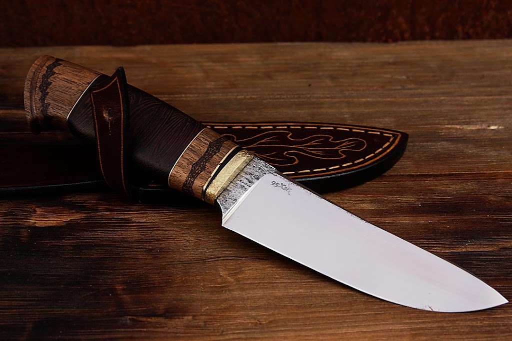

Сталь клинка - 95х18ш ( нержавеющая сталь)
Длина ножа - 248мм, длинна лезвия -128мм, ширина -36мм, толщина 4 мм в обухе.
Твердость HRC -59 ед.
Спуски прямые, от обуха, сведен 0,4. Фальшлезвие.
Больстер-бронза, рукоять :венге + орех . Проопитана тунговым маслом. Заточен, продольный сатин . Не хо. Ножны кожа, свободный подвес

От не дано мені збагнути всю складність художнього задуму, коли пристойний ніж коцають типу орнаментом. Це як у школі на задніх партах вирізали і видряпували якісь свої "шедеври".

да не - орнамент как раз ничего. вписался. но тут я понял про 2 ножа идется- а реально я вижу походу один. Но то что вижу нравится.

и еще одно. тут одна маленькая деталь- черная проставка "на клин"- походу "делает" рукоять. (кстати из чего проставка?) Удачное решение. и без орнамента- оно немного грустнее бы смотрелось( хотя он и простенький)

Не має значення в чорне я вдягаюсь чи в зелене. Ніж виконаний на достатньо високому професійному рівні, орнамент виконаний на "піонерському" рівні. У мене це породжує відчуття дисгармонії. Переконаний, що не тільки у мене. Я можу й не писати, до речі рідко пишу.
Але тут, на мій погляд, автор робить явну стилістичну помилку, і раз ніж виставлений на огляд, то варта казати про справжні відчуття, які ніж викликає.

Ну не все гении, извини дорогой, скоро дизайнер приедет и оборудование тогда определенно сдвиги будут . Учится не поздно, а если просто смотреть и не делать то....
Черная проставка-черный эбен. Есть другое решение еще, на следующем ноже сделаю.

Я з Вано згоден ! Ніж , досить приємний , і форми гарні і виконання на рівні , а випалювачем Ви не вмієте користуватись.
До речі , не всі художники беруться за випалювач , складна техніка виконання .
А ніж класний ! Особливо клинок !

/Если по мне то все хорошо, формы отличные
, не под копирку же делать ножы....пускай будет со своей изюминкой
