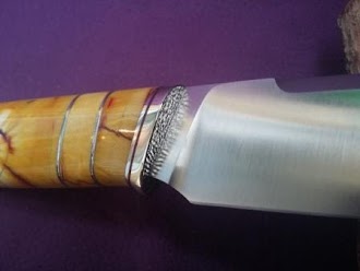

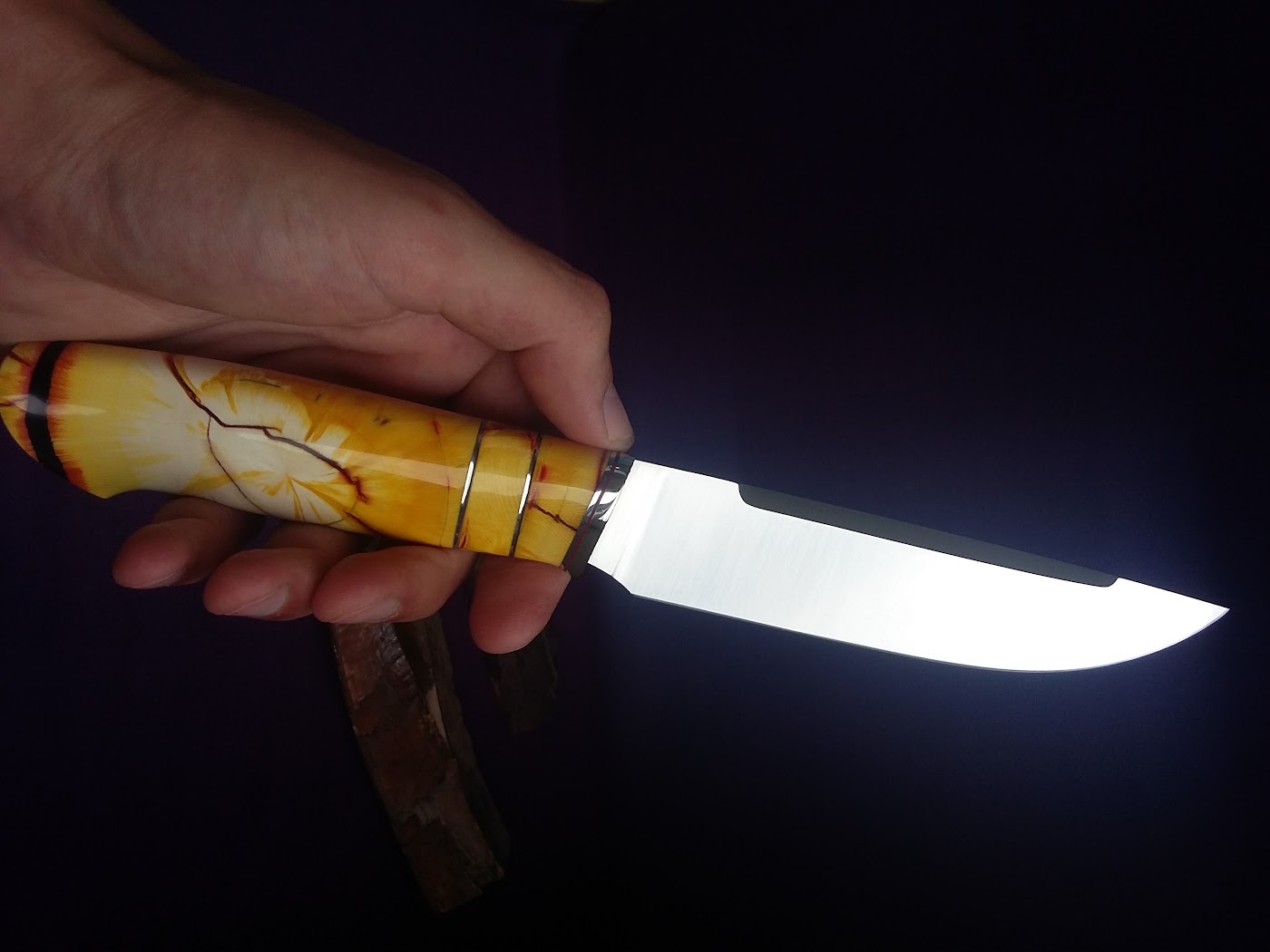

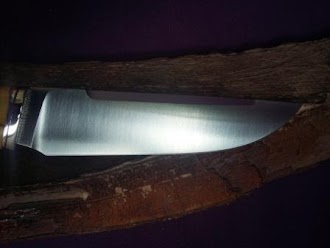

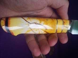

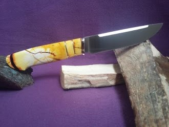

Привіт всім, нарешті після довгої перерви вдалося попрацювати трохи.
Ніж на замовлення одного з форумчан. Геометрія, матеріали та все інше згідно побажань замовника.
Клинок - сталь N690cо, твердість 59 од.., розмір 140 х 30 х 3.8 мм, зведений в 0.4 мм.
Руківя - 130 мм, нейзільбер, фібра, стабілізованый бівень мамонта.
Піхви - шкіра 3 мм, Антик гель, вощена нитка, аппертура .
Прошу вибачення за якість фото - часу не було на фотосесію ( сьогодні відправляв ) ще й фотоаппарат не на місці, фото з телефону ....

Руків"я бомба, клинок не вражає, щось більш "парадне" ( дамаск, може ламінат)пасувало б краще. Все одно з таким руків"ям ніж не для важких робіт.

Красивий та якісно виготовленний комплект.
N690 дозволяє виготовити тонкіше зведення принаймі 0.1-0.2 мм.

Под такой клинок, и такой кусок мамонта, ето кощунство....

Что тут не понятного, для такой богатой рукояти, такой (убогий) на выдумки клинок по меньшей мере расточительство.

Значит сами понимаете что такое бюджет заказчика - вот такую рукоять хочу, и что бы клинок не ржавел, но не 40х13 ...
Клинок и формы вот такие и больше никакие и тд...
Мammoth soul
Можно было на такую рукоять и дорогой ламинат поставить и дамаск хороший, но, клиент захотел - я сделал ..

Красивий ніж ! Але клинок, хоч би в зеркало відполірувати . Жах , гроші є , а смаку нема , самого бісять такі замовники . Тримайтесь , друже ! Краса колись переможе !

Також вважаю, що якість клинка не дотягує до руків'я. В першу чергу це стосується фальш - леза, на мій погляд воно там взагалі не потрібне. Але якщо вже зроблено, то треба було робити якісно. А тут лінія початку спуска не парлельна обуху і до того ще і не пряма.

Рукоять - супер
, своей красотой затмило клинок. Ножны - класс
