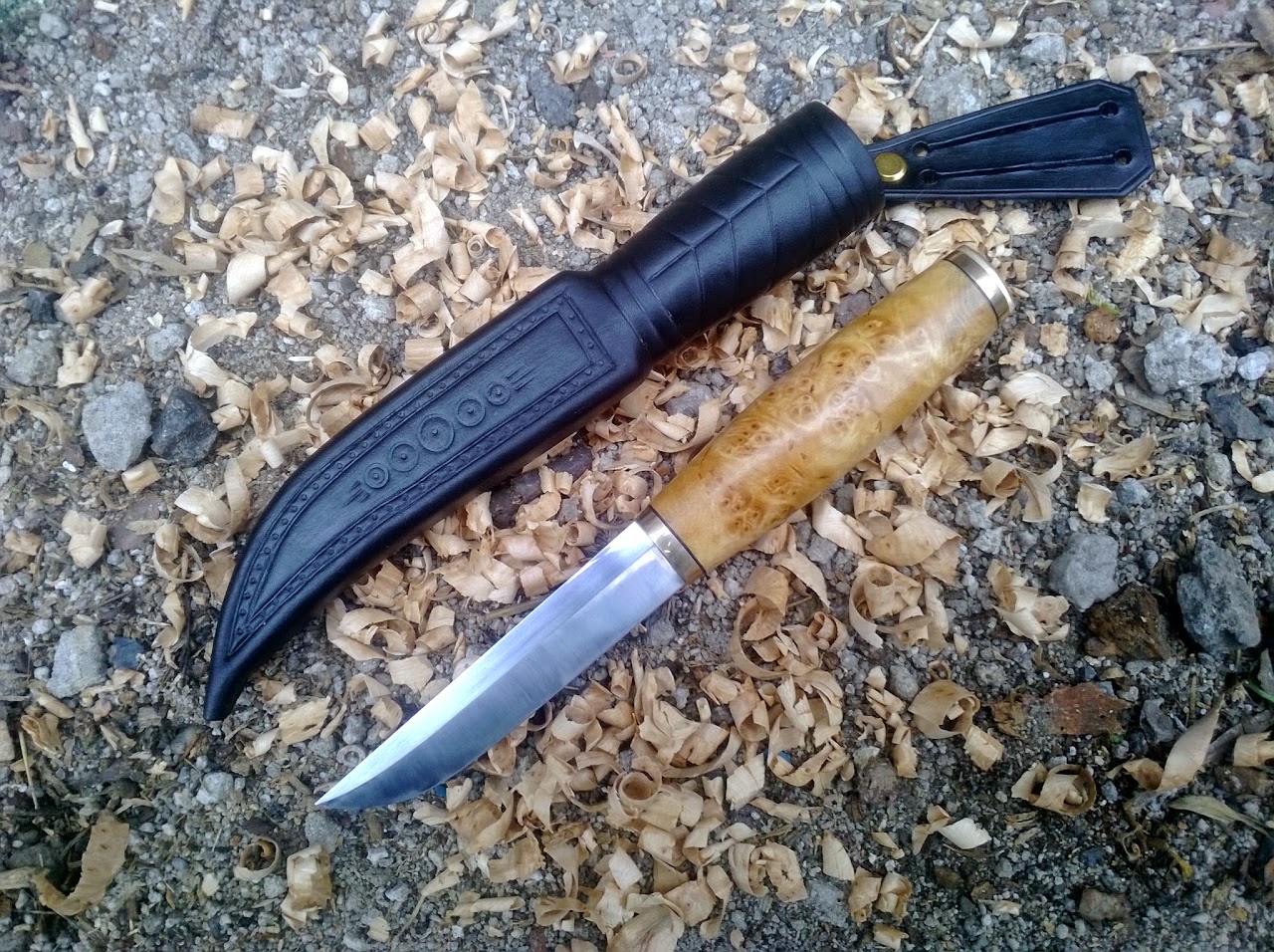

Томмі! Я його зробив, ага
Не все вийшло як хотілося б, та все ж…
ТТХ:
Лезо – Ді-90МП, 61.5HRc, ромб 105х20х3.9/3, слюсарив Олексій Лях, сатин р1000 спуски впоперек, голомінь вздовж. Зведений десь в 0.05-0.1мм (побоявся в «0» - сталь не знайома)
Руків’я – кап берези, латунь і фібра, 115мм, покрита тік-ойлом. Наскрізний монтаж на епоксидку і розклеп.
Піхви – шкіра РД 2мм, сосновий односторонній вкладиш, чорна фарба, чорна нитка, латунна фурнітура. Покриті взуттєвим воском.

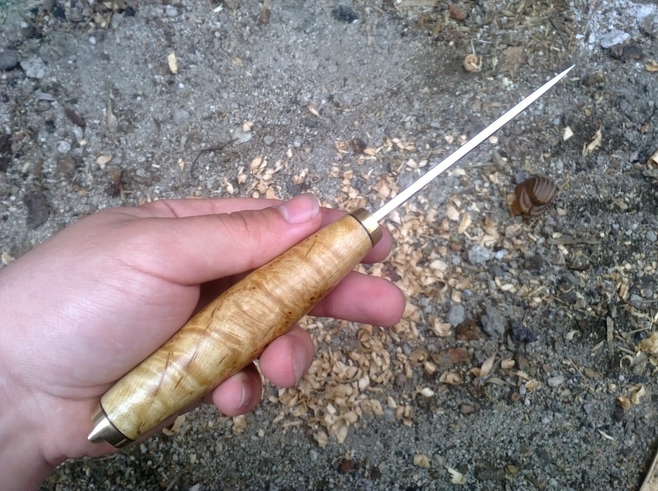

От. З руків’ям знову та ж фігня, що і з одним з попередніх ножів – виліз канал від свердла
. Довге свердло – ЗЛО!!! Розізлився і закинув його кудись подалі з очей – аби більше не наступати на ці граблі. Дірочку заткнув тою ж дерев’яхою на клею.
Піхви….вийшли дещо краще за попередні (прогресссс
), навіть насмілився трошки натіснити – знаючи себе, скажу, що вийшло непогано (раніше гірше виходило). Думав ще нижню частину спереду пофарбувати в червоний, але передумав – червоної фарби нема. Куплю – тоді буду фарбувати.
Якось так от.

А никто и не сверлит насквозь - сверлится "на встречу" с двух сторон.Требует хорошего глазомера и твердой руки. Отверстие просверленное, потом является координатным. Длинное сверло после 6-10 см имеет свойство "гулять" но это больше зависит от оборотов дрели - если есть регулировка, то не проблема, можно ровненько пройти.
А ножик неплох, и ножны понравились. Сталь ДИ-90МП очень хороша, не надо ее бояться!

Про сверление уже сказали. Также сверлю всегда навстречу.

Зі свердлом був експеримент....невдалий, зате тепер 100% знаю, шо ну його нафіг
Ну і ще може хтось на мої граблі не наступить
тобто в "0" при куті сходження спусків в 20 градусів її можна зводити?

Сатин або поздовжній або поперечний а змішувати неварто та Р1000 це несатин краще Р600

а мені подобається
До того ж, коли сатин лише повздовжній, то візуально губиться грань. А так її чітко видно.
Цитата: Viktor G от 09 Июля 2015, 10:34:50
Р1000 це несатин
а хто? На поліровку не тягне

По досвіду скажу що сатин Р600 краще виглядає та експлуатується!
Ви нехотіли спробувати протравити його? всеж ДИ-90МП може ржавіти, із чого вкладиш?
хз, я різниці, окрім візуальної, не помітив
не люблю травленку взагалі. І не розумію її - всеж, покриття занадто нестійке, аби бути панацеєю. А від пітінгу (що характерніший для цьої залізяки) так і взагалі не поможе. Тому питання лише в поані естетики, а я травленку не люблю
Вкладиш сосновий

Думаю із пластику буде краще! деревина набухає!

Пластикових, таких, як мені треба, нажаль нема (готових), тому тільки дерево. А від води я його просочую маслом, як і руків'я

набухает если не обработать....
Вывод.
Пластик для слабых, ну или если срочно, хотя не так уж долго делается деревянный. да и по форме пластмасса уступает в разы

Експерементував недопомагає. А по формі ... Все від пластику залежить

ну да... экспериментируйте. рано или поздно поймете как и чем обработать. когда делал вкладыши, ради интереса в ведре на сутки оставлял и все путем было. а пластиковые видел только с круто зализанными гранями и ни чего ты ему не сделаешь - уродство какое то
