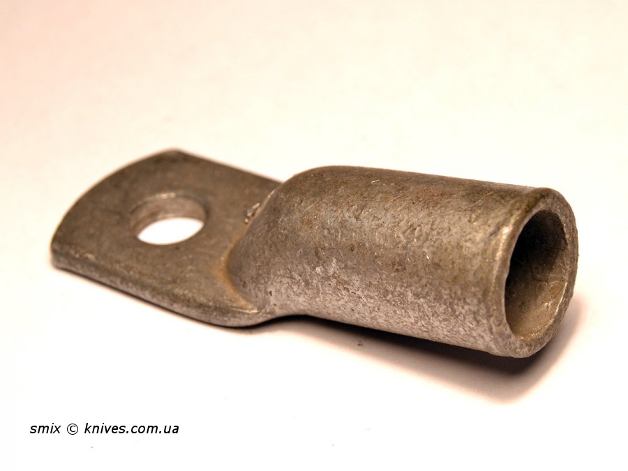

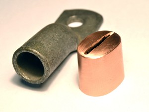

Продолжим:
Совсем уж простая вещь, как из этого:
Ну что, потрусим мозгами?
сделать это:
Re: Ну что, потрусим мозгами?
Ответ #123 :
26 Мая 2013, 18:36:39 »
Метод первый. Разрезать, получаем пластину. Так как медь тянется хорошо, выдавливаем в форму.
Второй. Отрезаем трубку. На форме, наклёпываем "лицо" оправки, лишнее обтачиваем.
Незабываем отпустить медь.

Есть у меня знакомый, он медь собирает, "чтобы пули отливать".
Может быть тоже переплавить?
" ...Аббревиатуру "ИМХО", т.е. - "По моему скромному мнению" писать не буду. Ибо, все, что мы здесь пишем и есть ИМХО."
Petrovi4
Petrovi4
Ответ #125 :
26 Мая 2013, 21:11:07 »
Как вариант, просто переплавить, если есть куда отливать.
А можно фото изнутри? И какая толщина стенки оковки?
Сколько времени ушло на преобразование?

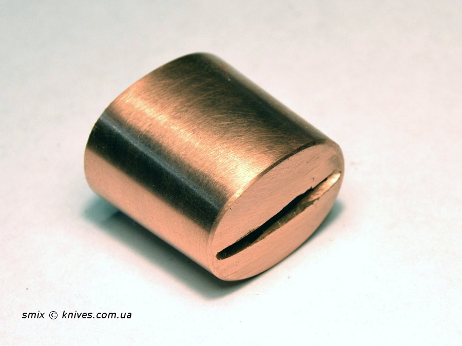

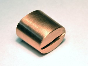

отгадки на загадки
пайки ,сварок ,разрезов и прочего не применял
1. На первую

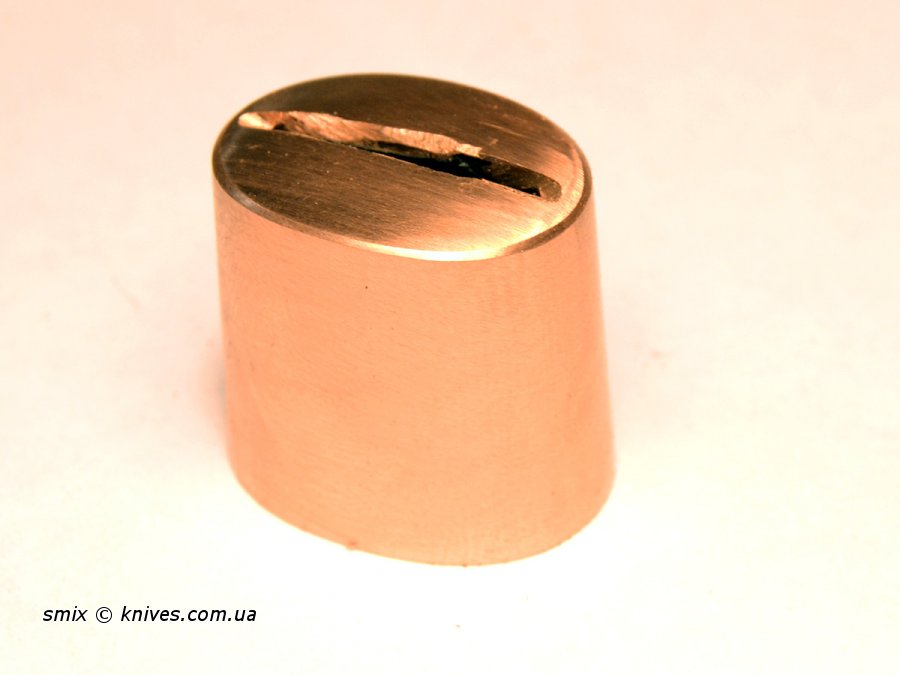

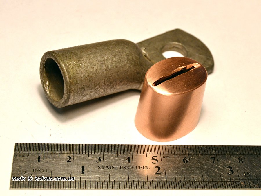

2. и на вторую, правда здесь у меня бронза.
Ответ #128 :
26 Мая 2013, 23:30:24 »
Плавить - слишком сложно.
boris376 правильно всё написал, отпилить, и на оправке клепать.
Толщина стенки получилась 1.5 мм. Времени ушло примерно пол-часа.
