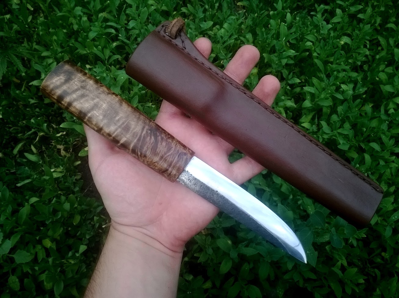

…всі роблять – і мені схотілось. Суто з цікавості Показывает язык
Клинок – 120х23х4мм, ШХ-15, під правшу, спуск трохи лінзою в «0»
Руків’я – 120мм, кап берези тонований, покритий данішем. Монтаж на епоксидку (хвостовик до середини руків’я) і чопики
Піхви – шкіра РД 3.5мм, нитка вощена, фарба, шнурок зі спилка (здається). Покриті взуттєвим воском
Фоти:

От. Цікавий незвичний ножик. Дууууже гарно стругає дерево . Деякі операції зі шкірою теж непогано робити (піхви робив ним-же). Все інше -… на любителя ножик, коротше кажучи . Але ж таки цікавий Весёлый

Нє, ніяк - в перетині яйце, збоку і зверху - трошки клин, ніякої бочки

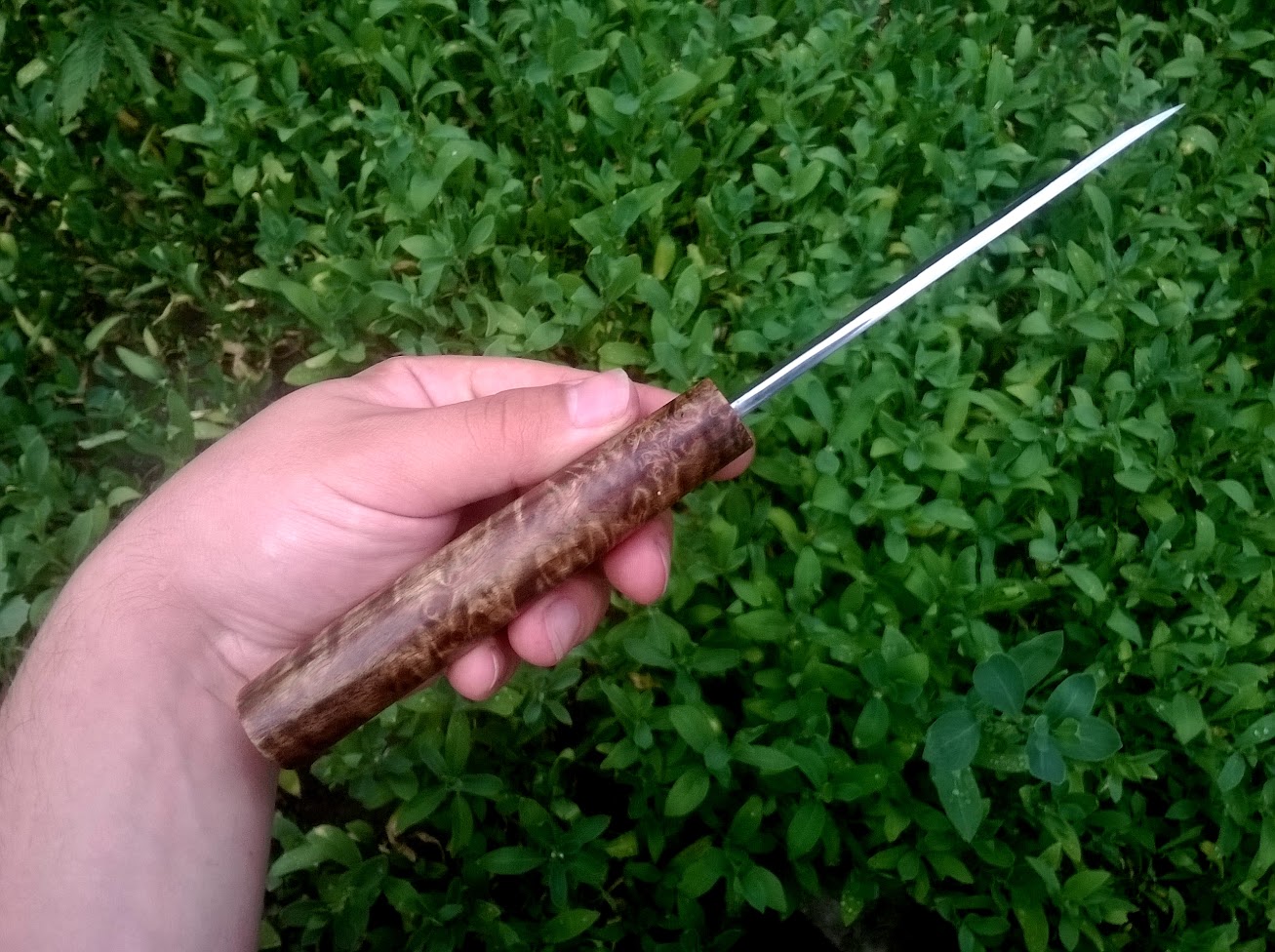

класно получилось. якого діаметра руків"я?
Offline Nutty
Сообщений: 836
Offline Nutty Ветеран
« Ответ #3 : 29 Мая 2015, 18:09:38 »
В перетині 31х21мм

Робота дійсно гарна, хочь і не зовсім якут. Дещо заширокий дол який надто близько підібрався до РК. Тай і в руків'ї  йому нема чого робити. А ще у "благочестивих" якутів клинок має форму рибки. Ось так

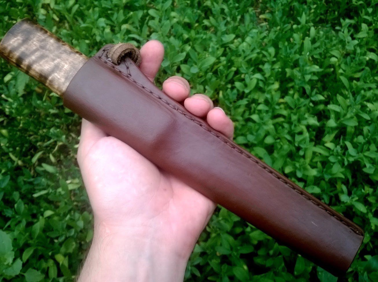

 Все файно! І клин і піхви. Піхви двосторонні?
 Чого  питаю? Бо двосторонні набагато зручніші. Часто в лісі не дуже зручно щоразу заглядать, як запхать. Та й чужі, як правило, пихають навпаки. кивающий

Та як двосторонні зробити, коли руків'я в перетині - яйце? Нє, ну зробити так, аби запхати і зліва, і зправа можна, але у піхов буде "нетримання" Весёлый А від різних "запихунів", особливо тих, хто відчуваючи, що ніж не лізе, починає запихати силою Crezy не допоможе нічого
дол заліз в руків'я - то я так плечики рівняв Crezy Хоча бачив фото якутів і з таким долом. В тому числі і в плані розміру. А до РК там місця вистачить Весёлый

Все гарно! Насторожило тільки відсутність вставки в шві ножен... є шанс порізати нитки
тут справа практики - піхви такого типу ("книжкою") шив взагалі вперше. На наступних буду вже пробувати зі вставкою зробити

Не совсем...у норвегов ,тоже нет...все зависит как сформованы и ступеньки не дадут порезать...
