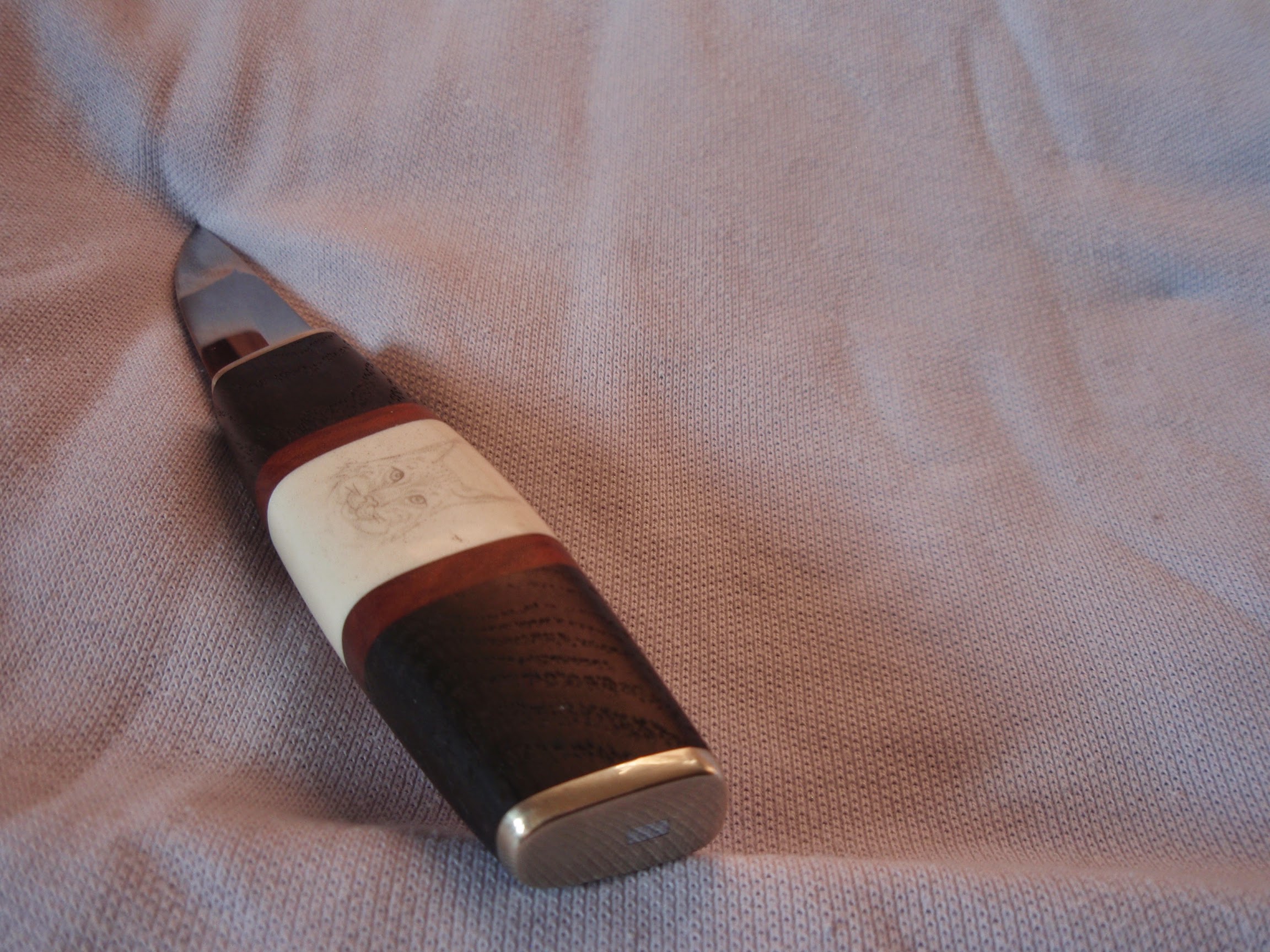

Сделал вот мелкий ножик.Общая длина 160 мм , клинок 60 х 17 х 3 мм,рукоять 100 х 27 х 18 мм.Монтаж сквозной , материалы на рукояти - нейзильбер,морёный дуб,редхарт,рог лося,материал клинка сталь Х12Ф1.

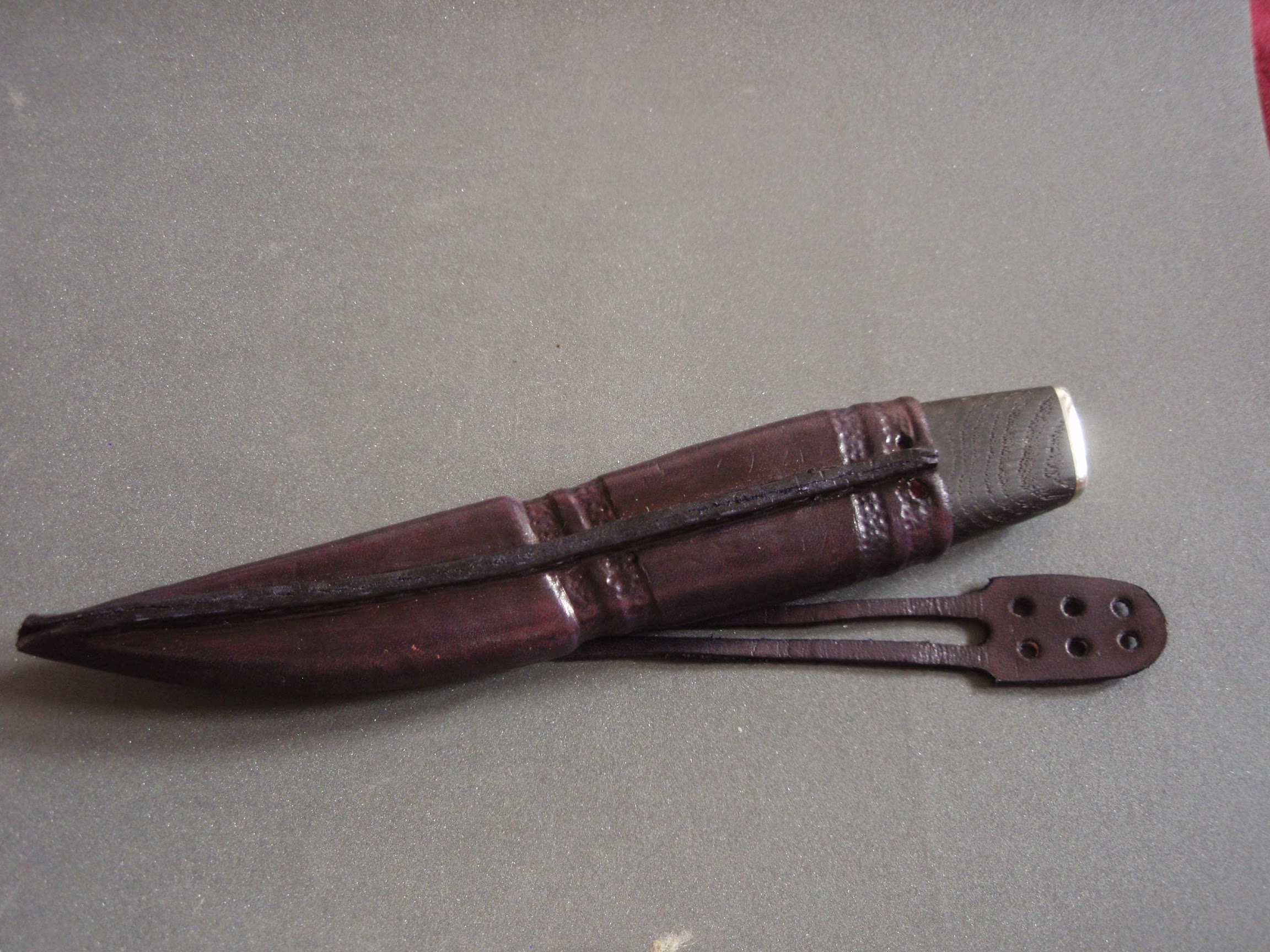

Ножны с вкладышем,кожа 1,8 мм. растительного дубления,спасибо камраду
Юни
выручил с кожей,подарил кусочек нужного размера ,спасибо Андрей

Симпатичный "Мелкий"- и на рукоять материалы хорошо подобрались. А редхарт- что это? (ну просто не слышал) И котяра

Цитата: metalisst от 17 Мая 2015, 16:54:00
А редхарт- что это?
мексиканкий редхарт -дерево...рукоять
-нет плавности линий и бочка-квадратная...

Есть такое,скорее прямоугольная
,но в руке сидит довольно удобно.
то рысь задумывалась
" да я понял- рысь (рысь ведь тоже котяра ибо из семейства кошачиих...)
а нож ( повторюсь) в общем понравился.

І концепція і виконання на висоті. Тільки квадратна діжка псує загальне враження.

Вы знаете, очень и очень даже неплохой ножик получился.
Даже при таком маленьком клиночке выглядит очень и очень хорошо. Линии правильные.
Скримочка рыси (если я правильно рассмотрел) понравилась.
А вот что было бы очень неплохо, так это если бы между проставками стояли тоненькие полосочки металла 0,1-0,3мм. Это немного оживило бы своим блеском рукоять.

Клинок и ножны в норме. Рукоять не понравилась. Угловатая. Ширина не соответствует длине и толщине. В цветовой гамме рукояти тоже чего-то не хватает.
В цифрах можно , какая должна быть ширина?
Мне нравится пропорции рукояти 1:1,2:5, для подобного типа клинков.
