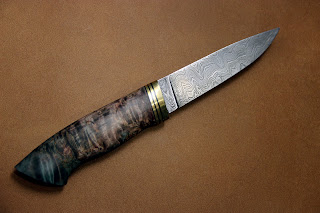

Выношу на Ваш суд свой первый нож.
Первый нож
Начинал его после действительно первого, но там похоже накосячил и до сих пор делаю, а может собью нафиг рукоять и заново.
Сделать ножик (попытаться сделать, так вернее) натолкнуло посещение Вашего форума. Залез сюда в поисках точильных камней. Посмотрел заодно фотки разные, ну как всегда. Попались видать интересные, раз зацепило. Начал "курить" темы разные. Тихо офигел, когда увидел что все ЭТО многие делают дома без всяких там ЧПУ. Потом удивило, что дамаск, оказывается, можно купить по вменяемой (на тот момент) цене. я то считал что это чудо чудное и очень забугорное. В общем решил попробовать. До этого напильник брал в руки последний раз лет десять назад. Эпоксидкой вообще первый раз пользовался. Из оборудования дрель, стойка сверлильная для дрели, дремель. Ну и надфили-напильники-шкурки.
Общая длинна 230мм. Клинок Дамаск от Влада, состав Пакет ШХ15СГ-У12А-ХВГ-5ХНМ, 580 слоев. длина 112ммх27ммх4мм, рукоять - латунь+G10+стаб кап клена. Всадной монтаж на эпоксидку. Длинна хвостовика 100мм. Рукоять полирована шкуркой до 3000, далее белая паста. Нож делал как тренировочный, попробовать что да как, деревяху выбирал как самую простую с неинтересным рисунком, но при обработке вылезла вот такая красота. Стаб вроде с Ножара, но здесь на форуме поинтересней. Ножны покупал, кожа ХД.

Верной дорогой идете .
Re: Первый нож
08 Мая 2015, 13:48:26 »
Симпатичный нож. Руки на месте.
Однако, лично я наблюдаю некоторую громоздкость рукояти, вон на 6 й фоте пальцы к ладони не примыкают. Но это мои имхи.

Спасибо за критику. Нож в действительности миниатюрный. Руку вывернул для фото, чтоб из кулака клинок не торчал.

Спасибо за добрые слова. Нож действительно первый который был закончен, а начинался вторым, если не считать попытки заточить кусок рессоры в глубоком детстве. В принципе, проштудировав более ли менее внимательно необходимые темы на форуме, да и вообщем в интернете, я думаю что особых проблем быть не должно. Почти все по многу раз описано. Ну а тот нож, что начал делать первым, доделываю до сих пор, уж очень я там много намутил, в перерывах закончив этот и начав следующий. А прцесс нереально затягивает, надеюсь что мож чуть чуть попустит позже, а то все свободное время улетает. Отсутствие оборудования пытаюсь компенсировать руками.
