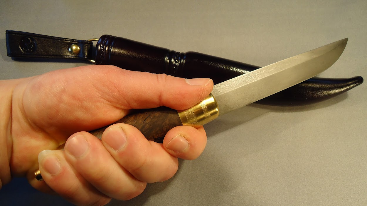

Давно и сильно хотелось мне сделать усложнённый Томми.Я долго боролся с собой и наконец победил(беспроигрышный вариант)  Смеющийся.
Клинок:Финский ромб-120х21.5х3.3(по ребру)сведён в 0.1 с микроподводом,хитро кованная нержавеющая сталь М92,58-60hrc.
Рукоять:стабилизированный кап киргизского ореха-115х25.5Х27.Вся фурнитура-латунь.Сквозной монтаж на стяжку+эпоксидная смола.
Ножны:кожа РД,краски"Fiebings",аппретура,вкладыш-бук.

Тестуєте вище за середину ріжете папір початком від руківя, що це показує ?
Ріг якийсь м'який строгається як пласмас, дерево строгайте не повздовж волокон а в поперек.
Первый рез бумаги делаю всей длинной клинка,последующие вообще от середины .
Рог настолько"мягкий",что оставляет царапины на голоменях клинка(с песочком),он твёрже рога лося,но более вязкий.Тест клинка из-за царапин делаю собранным только на стяжку ножом-без эпоксидки(на моём канале есть видео разборки/сборки),затем нож разбираю,переполировываю, заново протравливаю клинок и собираю с эпоксидкой.И вся эта лишняя работа именно из-за замечательного рога Crezy.
Дерево строгаю под углом около 45град.с шагом 1мм-здесь я проверяю качество реза по дереву и управляемость клинка(силовой рез дерева на врезание-не "тянущий").
