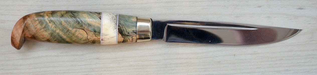

Название этого ножика финского толка следует из области применения последнего.
Клинок от Олега ака
LOM
)из RWL-ки. Размеры 133х19х3мм. Сведен в 0,25мм
Оковка - латунь. Рукоять - стабкап клена с небольшим добавлением синего красителя. Проставка - лосик.
Монтаж сквозной.
Ножен пока нет.
Кстати, уважаемые "кожных дел" мастера (не дерматологи ), кто возьмется за изготовление "финской национальной одежки", буду очень признателен( и в финансовом смысле тоже). Ньюансы можно обсудить в ЛС.

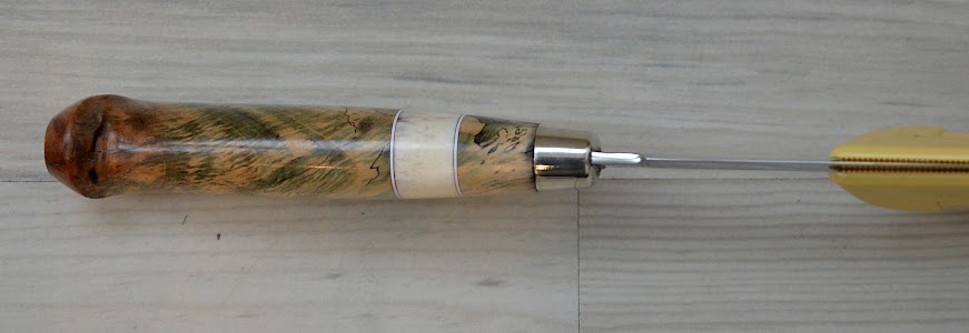

Протокольные фото:
pro re nata
pro re nata
pro re nata
pro re nata

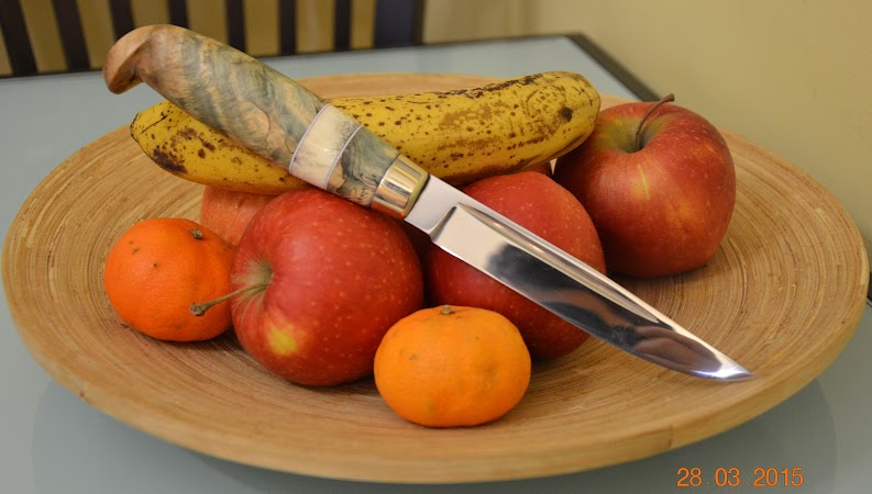

Пейзаж:
pro re nata
Натюрморт:
pro re nata
И как вам зрелище?

Цікавий ніж!

Гарна робота

Соотношение грибка к рукояти наводит на мысль : Либо было снято больше мяса чем надо, и пришлось исходить из того что есть, либо же, работа была без преждевременного ескиза.
Да, еще одно, обух клинка тут просится ровный, а не со схождением.
Re: pro re nata
31 Марта 2015, 10:55:54 »
В целом работа зачетная. Касательно строя и геометрии. Пята, на мой взгляд, удлиненная, грибок, относительно, к самой рукояти, чрезмерно скошен и не вписывается, в общие параметры ножа. Вот эти минусы отрицательно сказываются, на общую геометрию. Но это всего лишь мое виденье.

Хорошая финочка

Гарна робота.
Оковка встановлена не зовсім перпендикулярно осі клина.

Клинок надо было всадить поглубже!

черен та клинок від різних ножів

Пабёг за яблоком
