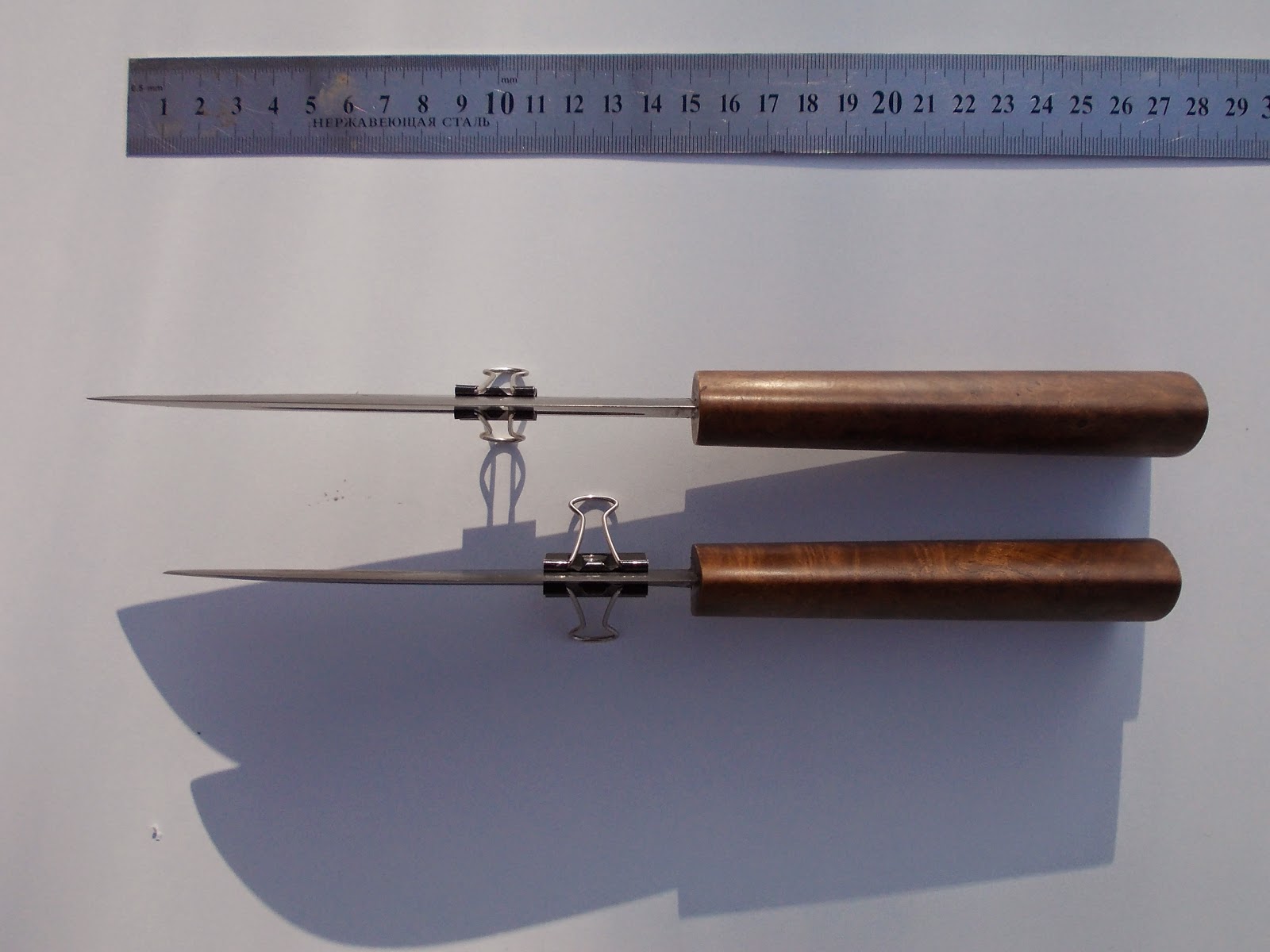

21 Января 2015, 17:12:27 »
Больший
Клин 150*26*4,9 шх4 58-59хрс травление хж
Спуски левый слегка выпуклая линза, следы ковки. Правый прямой с долом.
Хвостовик 90мм
Монтаж на эпоксу и чопики
Рукоять кап акации 118мм под морилкой, пропитка тиковым маслом.
Малый
Клин 129*25,8*4,5 шх4 58-59хрс травление хж
хвост 90мм
Рукоять кап акации 112мм под морилкой, пропитка тиковым маслом.

Re: Якутоиды
30 Января 2015, 08:30:35 »
Непогана копія якутського ножа

Re: Якутоиды
31 Января 2015, 10:00:43 »
Очень неплохо ! Два замечания: рукояти чуть коротковаты и сужение их к клинку - зря. Ну и где ножны ?

Re: Якутоиды
31 Января 2015, 10:20:35 »
+1

Re: Якутоиды
31 Января 2015, 12:43:06 »
Как же без сужения в ножны то вкладывать? Да и слегка "конусовидная" рукоять хорошо удерживается в устье ножен при тугой посадке. Но для этого достаточно перепада высот по рукояти в 3-4 мм.

Re: Якутоиды
31 Января 2015, 12:47:33 »
А почему якутоиды? Нормальные якуты. Я и не только я считаю, что на якутские ножи ГОСТа нет и не существует.
Re: Якутоиды
31 Января 2015, 13:55:54 »
Все нормально, кроме длины рукояти и желательно, легкий дроп, к острию .... ИМХО.

Re: Якутоиды
31 Января 2015, 14:57:50 »
Ви вважаєте, що руків*я довжиною близько 13см коротким?

Re: Якутоиды
31 Января 2015, 16:02:34 »
Более чем 13 см...
Re: Якутоиды
31 Января 2015, 16:16:07 »
а сечение? внизу на брюшке неприятное ребро...имхо..

Re: Якутоиды
31 Января 2015, 21:49:34 »
ого, я думал в этой теме вообще ни кто ни чего не напишет, ну да ладно....
Якутоиды потому, что дол провтыкал по ширине, вместо березки на рукояти акация - тверже но не аутентичненько .
Ножны пошиты только на одного и не покажу - не успел сфоткать нормально перед отправкой.
Перепад по высоте рукояти - конусность как раз в районе 4мм хоть и кажется больше.
Ребро по брюху мне лично нравится, это не первая работа с таким брюшком - садится в руку как влитая если конечно ладонь не маленькая, да и жалоб пока не слышал
П.с. Кста., дроп на каждом присутствует

Re: Якутоиды
31 Января 2015, 22:14:21 »
к долу как раз претензий меньше всего.

Re: Якутоиды
01 Февраля 2015, 20:57:36 »
http://oruzheynik.com/articles/45/
Вот здесь, в итогах опробывания ножей писал о том,что заужение к клинку не удобно. А рукоять менее полутора ладоней (150 мм)- вообще не рассматривается.
