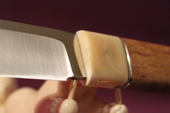

Приветствую всех. Решил показать очередное изделие..
Клинок - сталь 95х18 кованая, твердость 59 ед.., размер 150 х 25 х 2.8 мм, сведен в 0.2 мм.
Рукоять - 128 мм, зуб кашалота, мельхиор, фибра, стабилизированная сувель бука .

Приятный нож. Слесарка, сборка понравились. В дизайне - чуть коренастей сделал бы.
А зуб кашалота при экстрим нагрузках на изгиб не луснет, часом?

Да он такой крепущий..., бивень отдыхает ..
Делал похожего одному охотнику ( стоматологу ) - пользует уже год (интэнсивно ) , нагрузки выдерживает, трещинок не появилось на нем . Ну это уже от пользователя зависит ....
Ни зубы - ни бивни , не могут быть крепче железа. В любом случае нужно было ставить хоть узенький больстерок из металла. Скол или трещина может произойти не зависимо от нагрузок. По этому такой экзот стараются ставить не скраю.
Вы брали целиком зуб или кусочек?

Да, хотя бы тоненький больстерок - не помешал бы, я так и делал, но не так красиво смотрится....
Брал зуб целиком ( если вы имеете в виду покупку ).
Фотка случайно не сохранилась?
Очень интересная структура зуба кашалота на фото.
Зубы кашалота , это одни единственные зубы на земле которые не имеют эмали и имеют однотонную структуру.
Мне доводилось и с зубом кашалота сталкиваться и с моржовыми бивнями. На твоём фото хорошо виден переход от белого(эмали) к дентину.Очень смахивает на поперечный срез ближе к острию бивня моржа, и по цвету тоже.

Остался кусочек с этого зуба, около 5 -ти см ( до острия ). Попозже сфоткаю если интересно ...
Не морж, это точно ..
