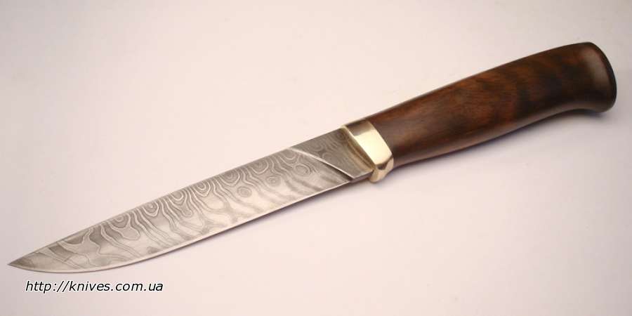

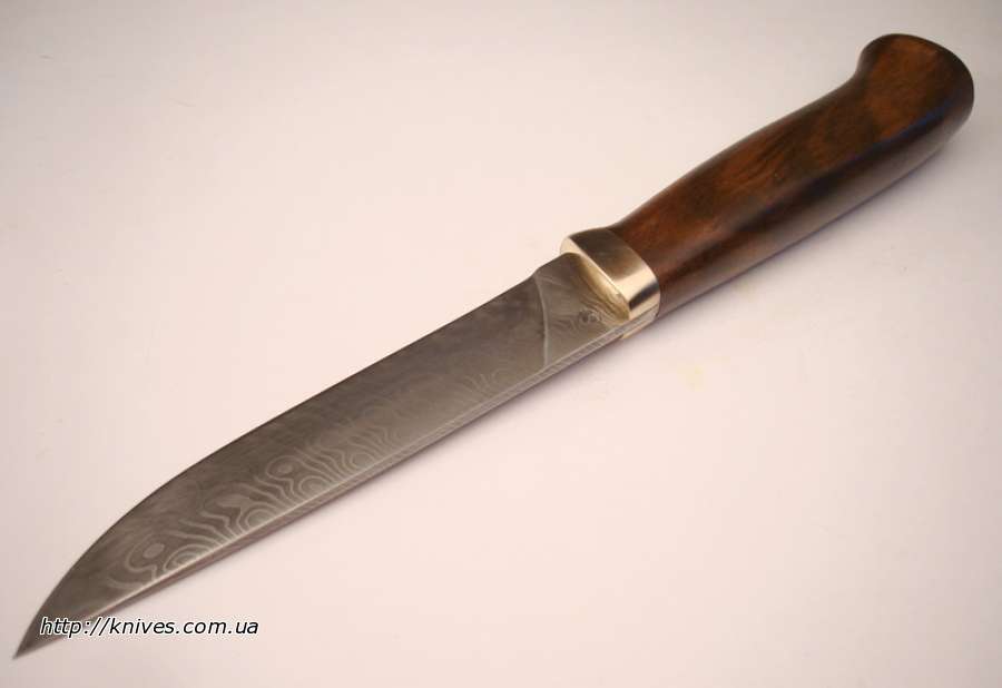

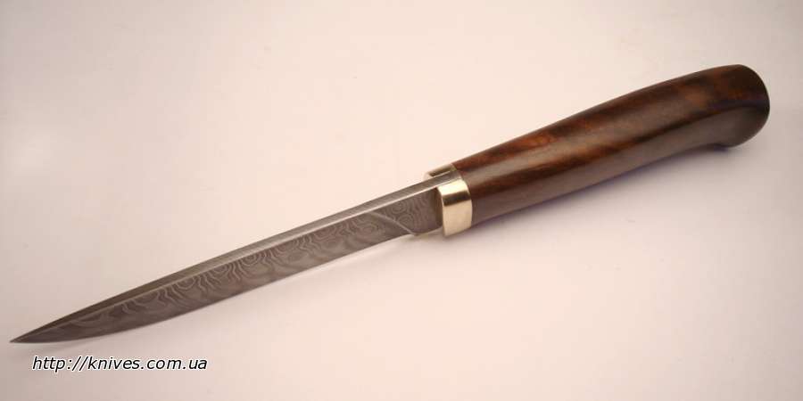

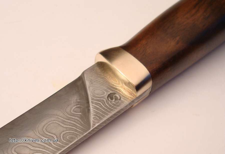

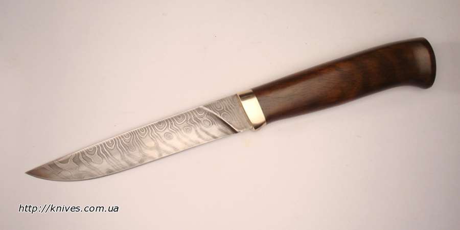

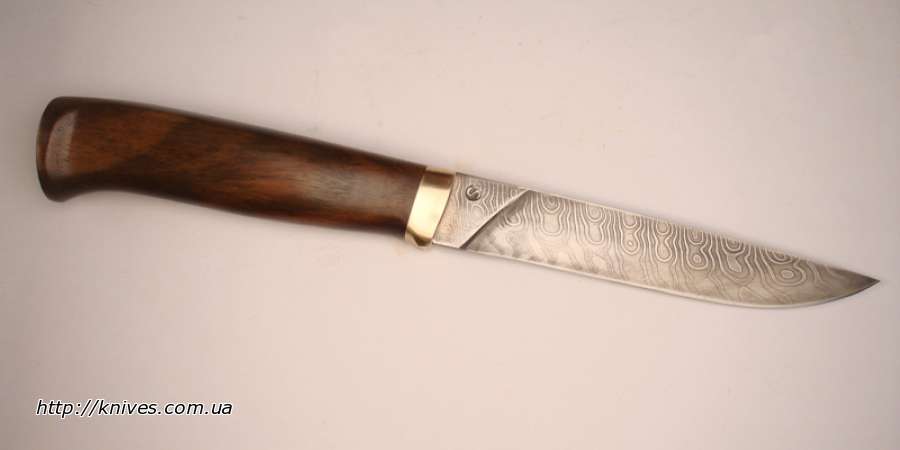

Давно у меня лежал этот клинок, года два, да так бы наверное и лежал, если бы не надо было срочно показать процесс создания ножа.
На этом клинке и решено было показать: протравил и припаял больстер, ну а потом и остальное доделал.
Вот и получился такой ножичек:
клинок от Суздальского 3х19х112 мм. Спуски немного свел по-тоньше и протравил заново.
больстер - бронза.
рукоять орех с проптикой данишем, 105 мм.

Классный нож! А вот с фото что-то не заладилось... И насчет перетравы клинка - Суздальский травит электрохимией, у него получается объемный рисунок. А у тебя по-моему вышло ближе к РК - плоский, а выше к обуху объемный. По фото вроде так?
Разный рельеф такой и был изначально, в районе обуха больше, у РК меньше. Наверное связано с зональной закалкой, более твердые слои в районе РК протравливаются хуже.
