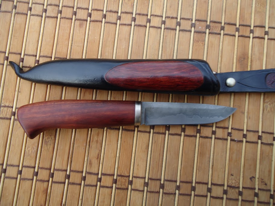

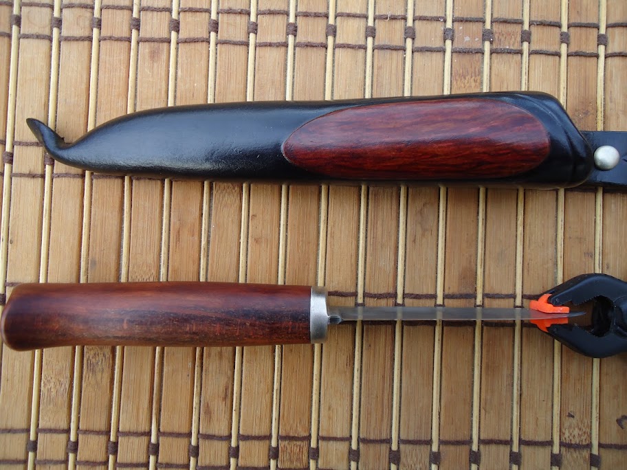

Сделал вот такой небольшой нож скандинавского типа.Пару лет назад экспериментировал с трёхслойками,остался один из клинков и я решил,что он уже достаточно выдержан что-бы собрать с ним нож Смеющийся.Клинок 93х23х3.5-средний слой ШХ-15(58-60hrc),на обкладках-дамаск сваренный из двух различных тросов.Спуски-вогнутые на 2/3 ширины клинка,сведён в 0.4,к кончику 0.5.Рукоятка-стабилизированный корень сливы 108х23х28.Крепление клинка на стяжку+эпоксидка.Больстер и заглушка стяжки-мельхиор,матирование.
Ножны:кожа растительного дубления,тиснение,краски Fiebings,аппретура,кольцо подвеса и заклёпка-мельхиор,матирование.
P.S.Давно хотелось сделать скандинавские ножны,с именно таким подвесом и без каких-либо деревянных вставок,но с сохранением общей формы ножен.

« Ответ #1 : 05 Ноября 2014, 10:25:37 »
Ножны симпатичные,  не зря Муса столько времени потратил. ТОлько хвостик кудато убежал.
Нож чесно говоря.... не впечатлил. Какой-то весь "размазынный" , глазу зацепится не за что
Offline Alexander988
Сообщений: 106
Offline Alexander988 Пользователь
« Ответ #2 : 05 Ноября 2014, 11:37:07 »
ИМХО: Нож очень нравится. Нахожу очень сбалансированными и клинок и рукоять. По субъективным оценкам в руке будет очень удобен и при резе, и при колющем. Сработано аккуратно. Смущают только вогнутые спуски. Ножны, само собой, очень хороши!
« Последнее редактирование: 05 Ноября 2014, 11:39:12 от Alexander988 » Записан
Offline An.
Сообщений: 113
Offline An. Пользователь
« Ответ #3 : 05 Ноября 2014, 23:17:39 »
Да,технологии Мусы-великолепны .Но кажется мне,что всё это должно делаться как-то проще,сомневаюсь что те же шведские мастера выполняют такое количество не слишком простых операций.Хвостик ножен во время формовки крутил в разные стороны но почему-то захотелось сделать именно так -решил так и оставить.Некоторую размазанность линиям ножа придаёт радиусная фаска на тыльнике,изначально её там не было и вид был более чёткий,но несколько раз дослав нож в ножны-мне не понравились ощущения в ладони и я сделал достаточно крупную фаску.
Неприятные ощущения в ладони-исчезли,но и чёткость линий несколько ухудшилась.
Полностью согласен,что вогнутые спуски на 2/3 с подводом-это не по скандинавски кивающий,просто был уже готовый клинок и большое желание попробовать сделать нож и ножны именно такого типа Весёлый.
