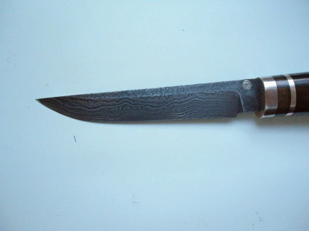

Приветствую уважаемое собрание.
Вот такой ножик получился.

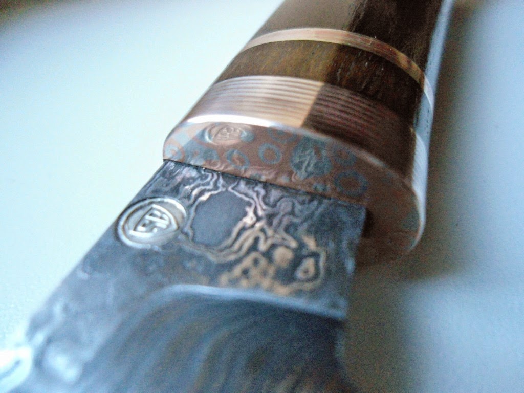

Давно интересовался изготовлением макуме-наконец сподобился.Хлопотное дело,еще и без навыков,но на больстерок напек.
Общая длина 245мм
Клинок-дикий дамаск от Сергея Буйняка 125х22х3,6мм.Пакет из У12,ШХ15,15N20 400 слоев.Клеймо-серебро.Твердость около 59hrc
Рукоять120мм.Больстер-мокуме медно-мельхиоровое.Проставка вторая-тоже.На ней вылез мимлиметровый непровар.Деревяха-зирикот.Дерево  плотное,тяжеловато обрабатывается.Даниш в него почти не лез.Финиш-даниш,карнауба.
Ножны-кожа растительного дубления,попытался раскрасить под зирикот.Аппретура.Подвес свободный.
