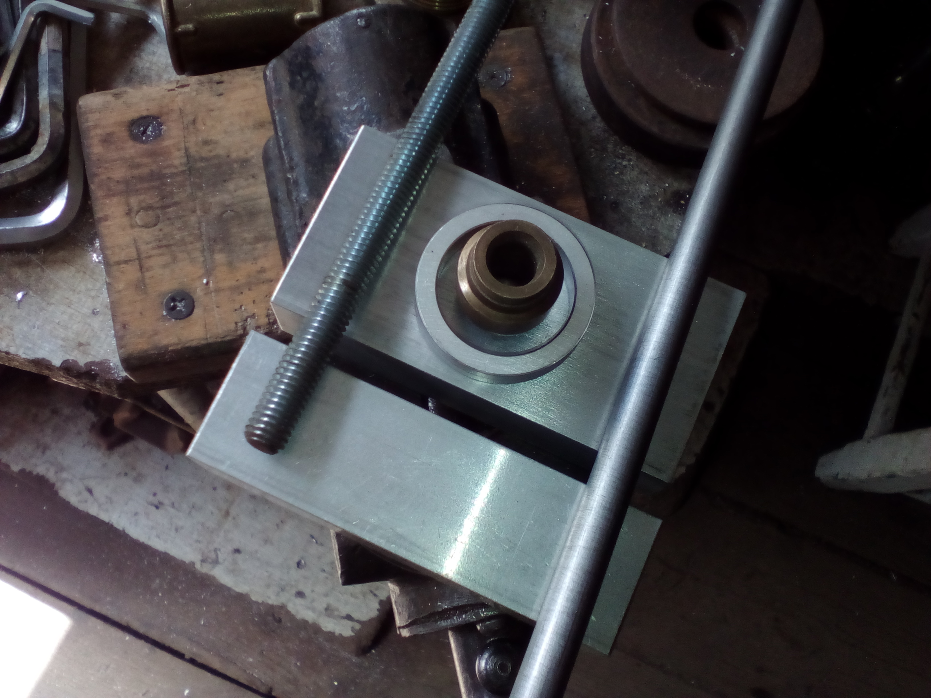

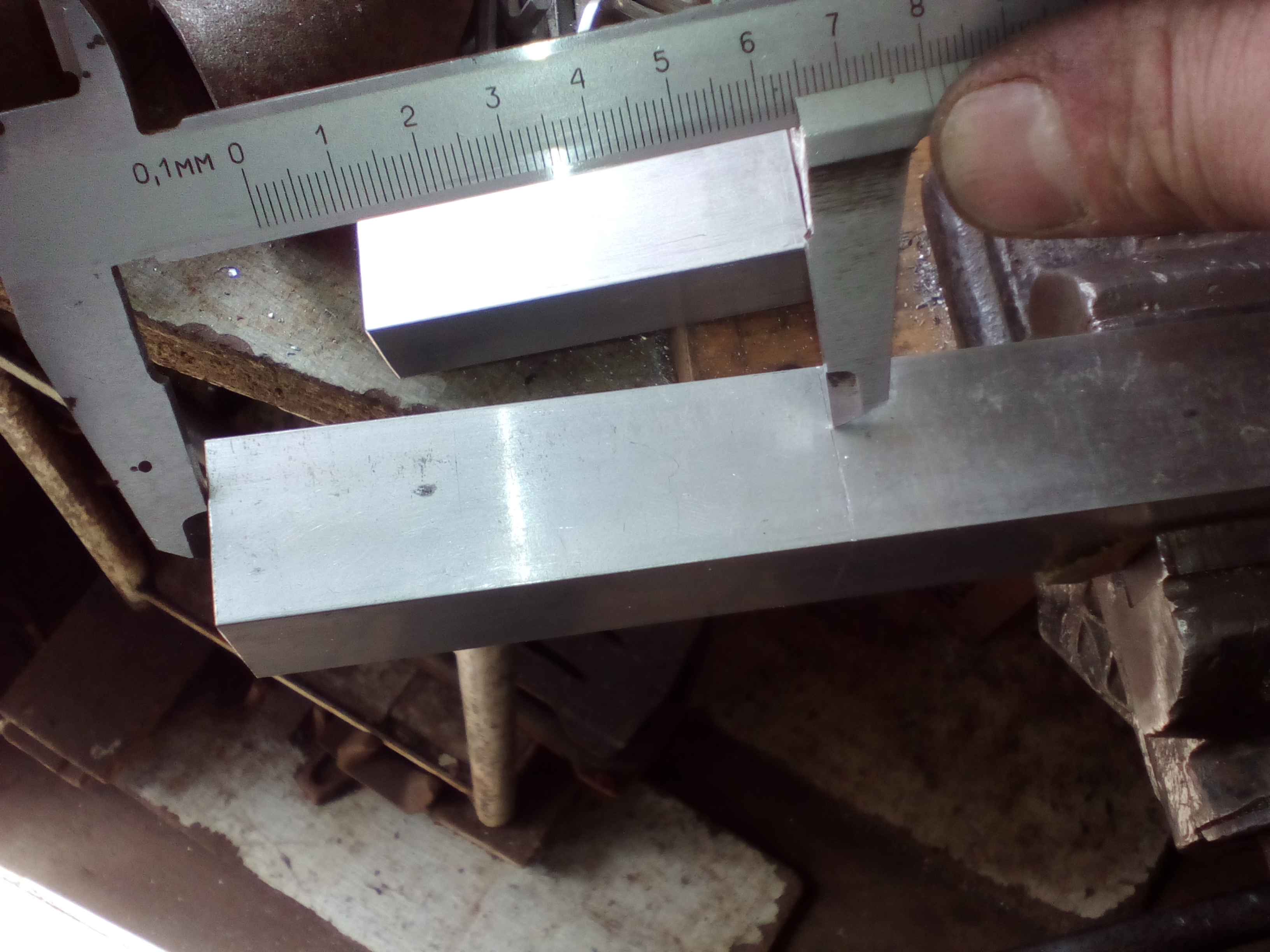

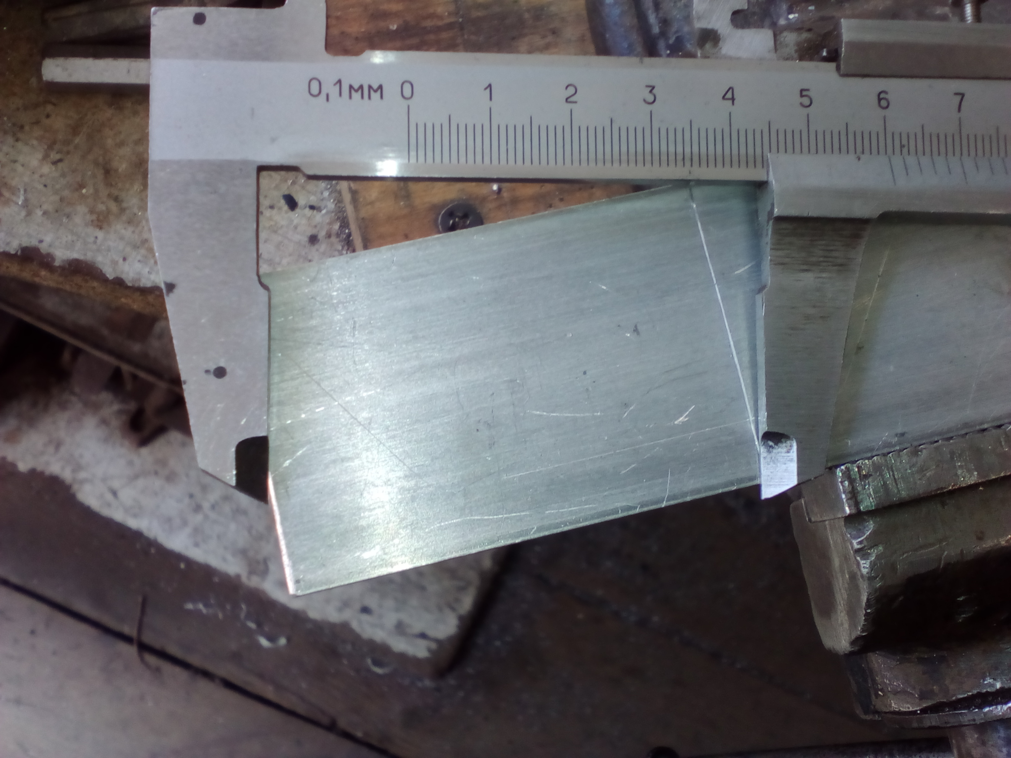

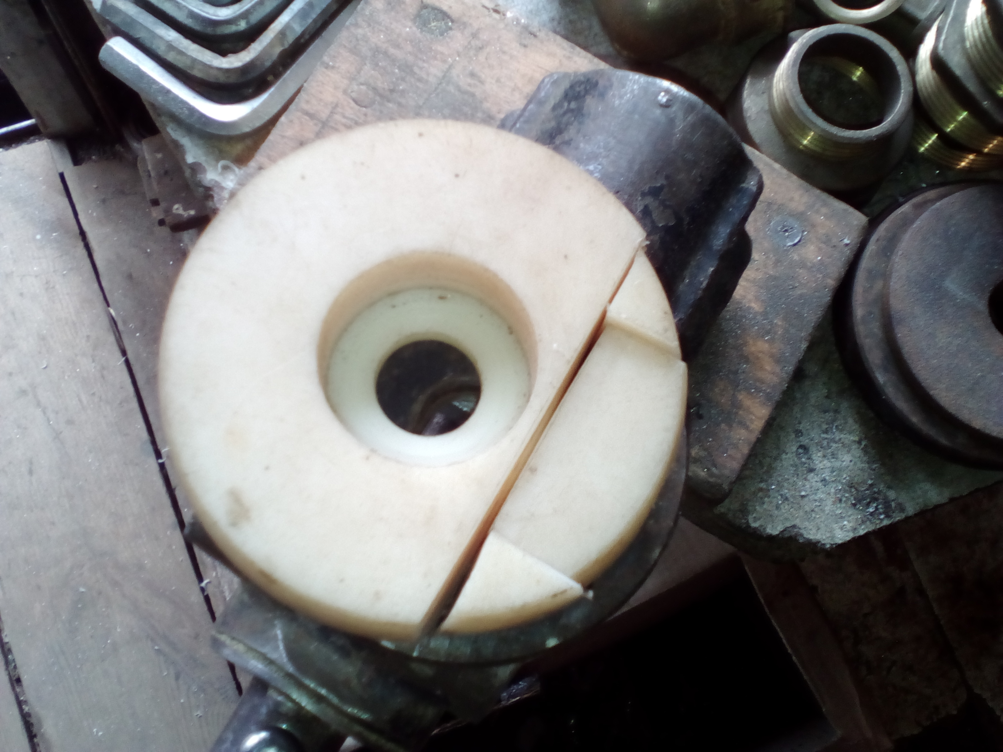

Квадрат 8/8 мм,  Шток - латунь Ф 10 мм,  Подшипники = 13/5 мм, Шайба - стальная,
Профильная труба 20/40 алюминий, Заглушки - капролон с феритовыми втулками
http://i6.imageban.ru/out/2016/05/31/716e78607bb8e6e9e718f1c6e3a859f9.jpg
Сборка точилки , туториал ( много фото )

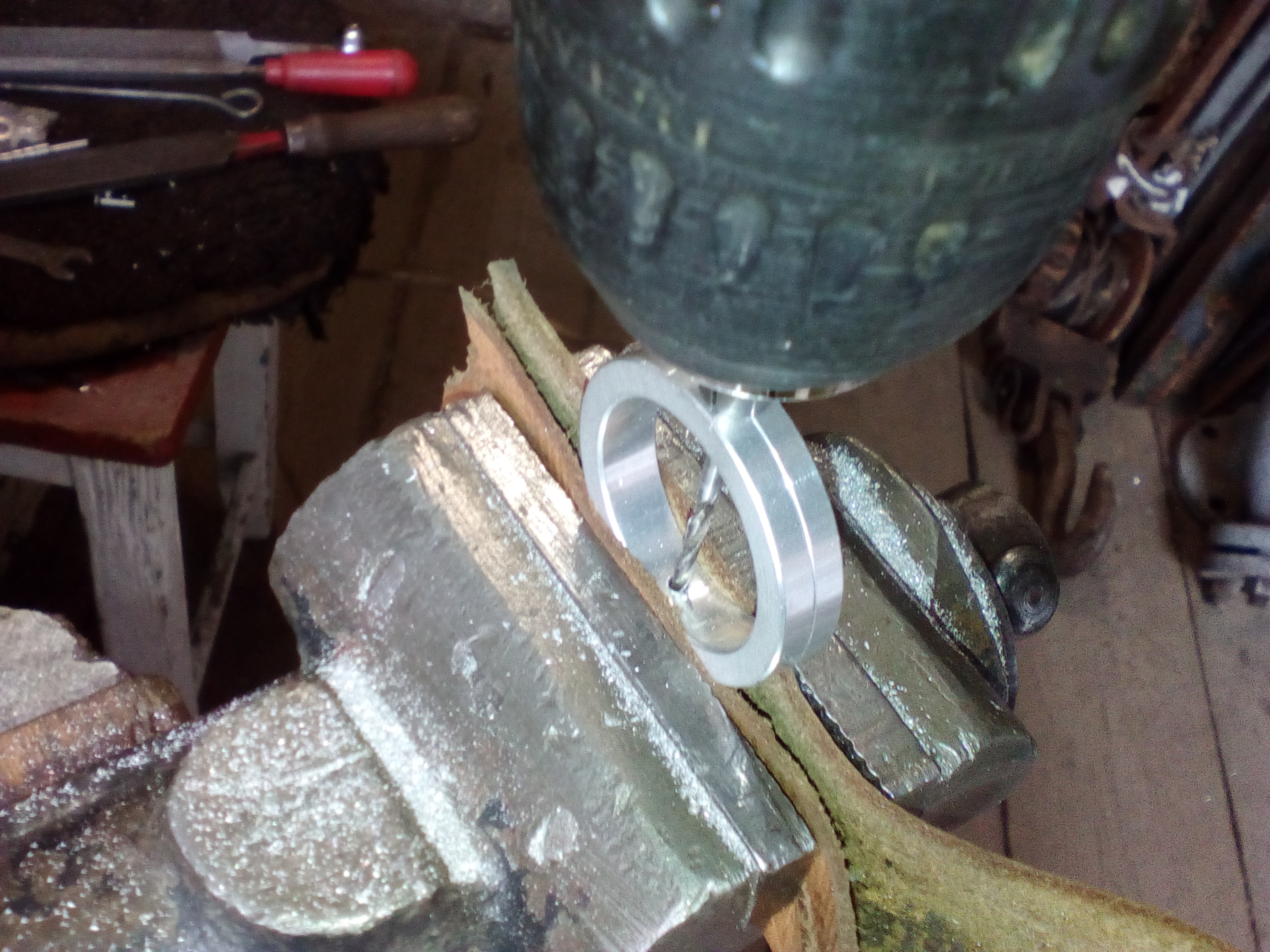

http://i5.imageban.ru/out/2016/05/31/198798919e0924f9011ca386d1dbec2e.jpg

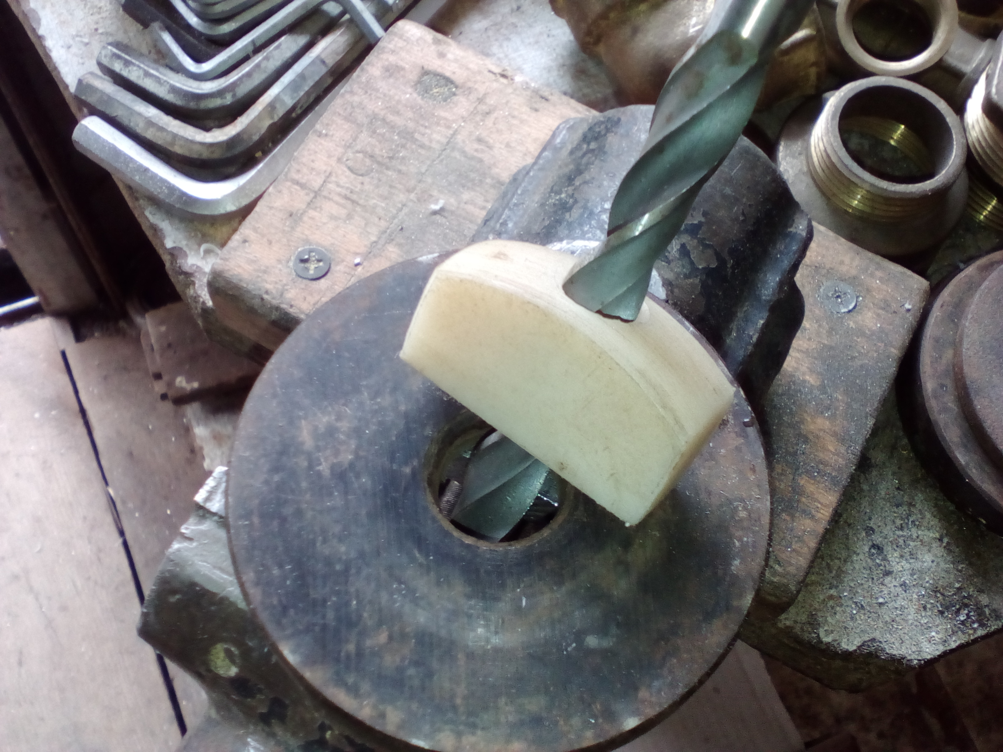

http://i6.imageban.ru/out/2016/05/31/fce1fd97dbb4c2bd5a5fc03438b84540.jpg

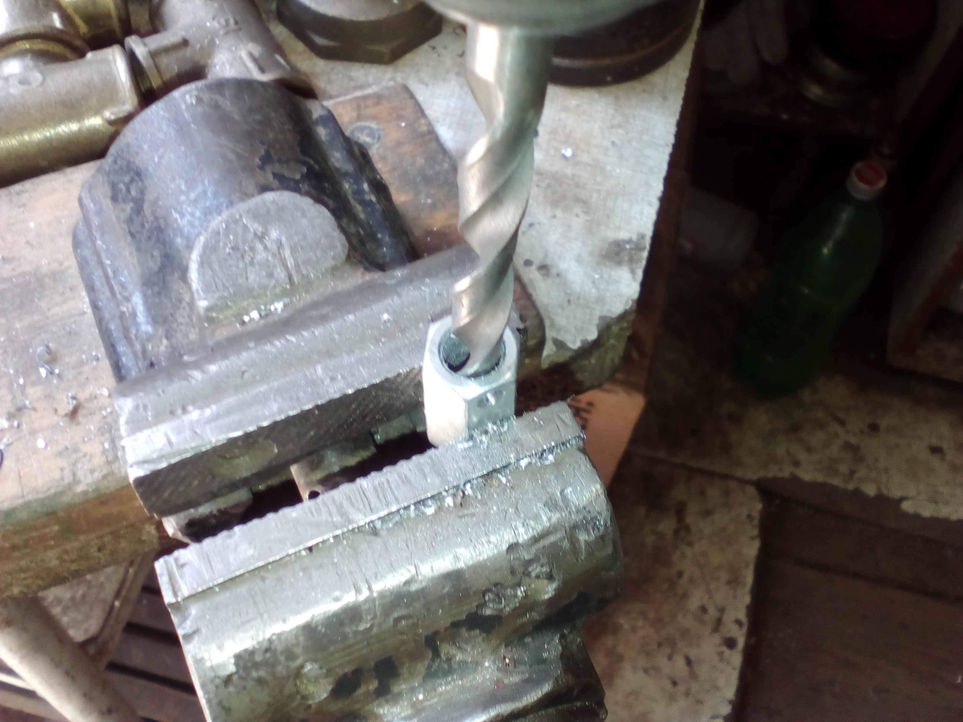

http://i2.imageban.ru/out/2016/05/31/b5b3d4a6ed9c90bbe19009322071fe4c.jpg

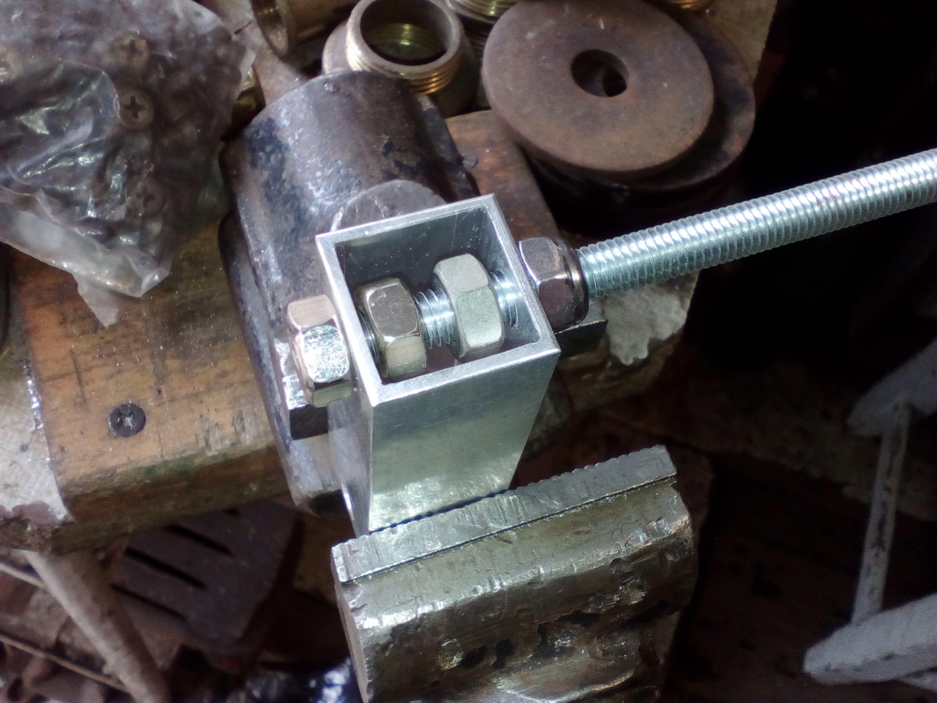

http://i3.imageban.ru/out/2016/05/31/0cfbf732ee09234af67b978ca53cb3e1.jpg

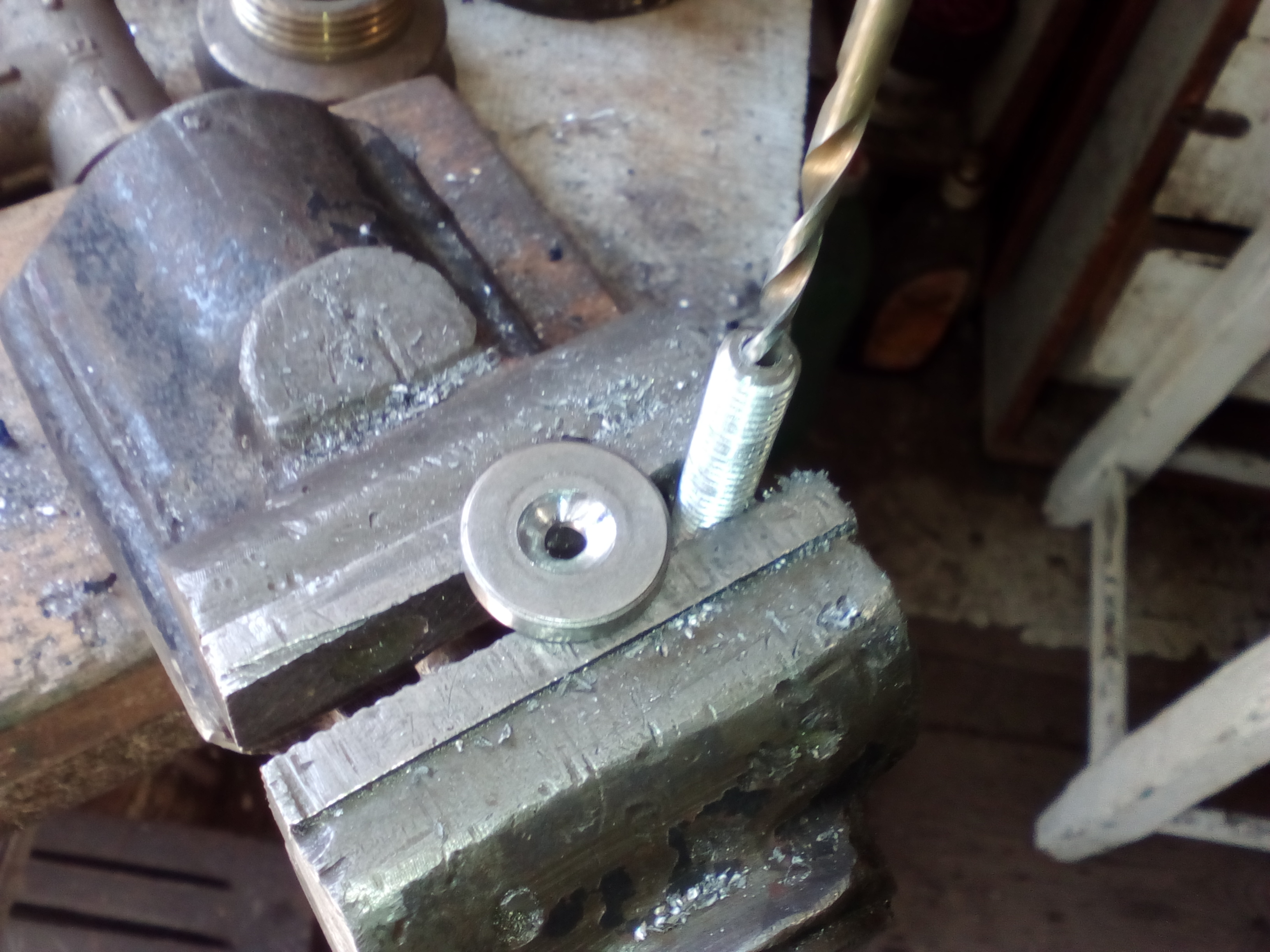

http://i5.imageban.ru/out/2016/05/31/00b142ad5152bd74c13c17257da058ed.jpg
