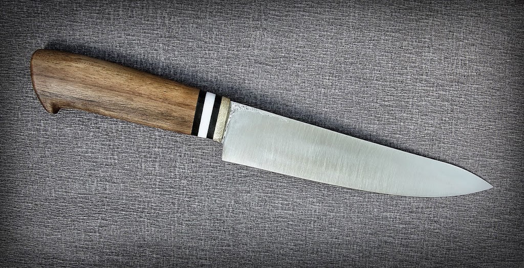

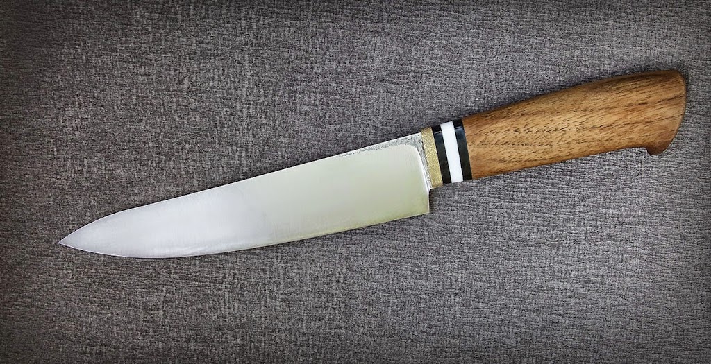

Сталь которая уходит в прошлое....
Ореховый
Сталь клинка  -75Х15МФСНТ-н/ж сталь (медичинская  н/ж сталь)
Длина ножа-298мм,  длинна лезвия -180мм,  ширина -37мм,  толщина 2, мм в обухе.
Твердость HRC-59ед
 Сведен  в 0,2. Микроподвод.
Больстер-бронз +эбонит+проставка кориан.
Рукоять- анатолийский орех, пропитана туноговым маслом и жидким карнаубским воском.
Сатин поперечный, заточен.Не хо.

Щось сумний початок.  Грустный  Класний ніж, але як на мене, проситься больстер з проставками паралельно рикасо.
П.С. натюрморт супер, але де чого не вистачає.
« Ответ #2 : 26 Мая 2014, 22:49:27 »
Отличная работа. Великолепная форма.
Эстетически все идеально.  Браво

больстер скошен Грустный. в остальном - это пять!
+1

 Больстерок и вправду немного вильнул, да и кованину на рикассо  хорошо бы полирнуть. Но всё равно - хорош.
