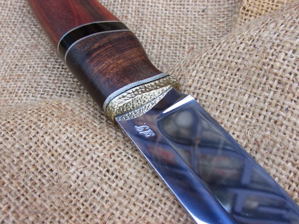

В догонку сразу второй нож,для меня очень трудным оказалась в нем древесина...Смолистая  (жирная ) такая.
Сталь клинка  -ДИ-90,крио закалка.
Длина ножа-243мм,длинна лезвия -120мм, ширина -30мм, толщина 4,2 мм в обухе.
Твердость HRC 61-62ед.
 Сведен  в 0,3-спуски прямые.
Больстер –бронза+мельхиор+фвулканизированная фибра.
Рукоять- амазонский палисандр=палисандр сантос,проставка-эбонит.Пропитан тунговым маслом +карнаубский воск .
Тыльник –бронза.
Матирование.Старение.Металл покрыть лаком от потускнения.
Не заточен,полирован.Не хо

« Ответ #1 : 23 Ноября 2013, 21:14:05 »
 ;)Хороший нож

« Ответ #2 : 23 Ноября 2013, 21:54:56 »
Ну по формам - классика  , а вот разнонаправленные деревяхи на рукояти режут глаз  Грустный

« Ответ #3 : 23 Ноября 2013, 22:05:45 »
хороший   ножик!!!

« Ответ #4 : 23 Ноября 2013, 22:09:00 »
Понравился.

« Ответ #5 : 24 Ноября 2013, 20:01:10 »
Замес материалов напряг немного.А формы и исполнение класс.
« Ответ #6 : 24 Ноября 2013, 20:13:18 »
Вот это я не совсем понял.
А вообще, работа отличная.

« Ответ #7 : 24 Ноября 2013, 22:02:52 »
Цапон-лак может быть?

« Ответ #8 : 25 Ноября 2013, 18:16:43 »
Есть специальный лак  США для покрытия цвет.металлов для сохранения блеска ну итд.

« Ответ #9 : 25 Ноября 2013, 18:31:19 »
Добротний інструмент.

« Ответ #10 : 25 Ноября 2013, 19:01:25 »
  кивающий
Ну, а взагалі якісна і цікава робота.

« Ответ #11 : 25 Ноября 2013, 19:53:26 »
про деревяхи уже сказали, а работа во

« Ответ #12 : 25 Ноября 2013, 19:55:05 »
Нож понравился. Дружеский совет: приданном клинке, деревяха из одной породы дерева и интересного больстера.
