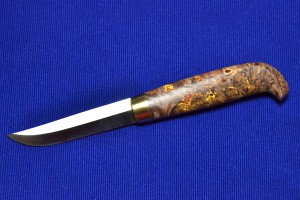

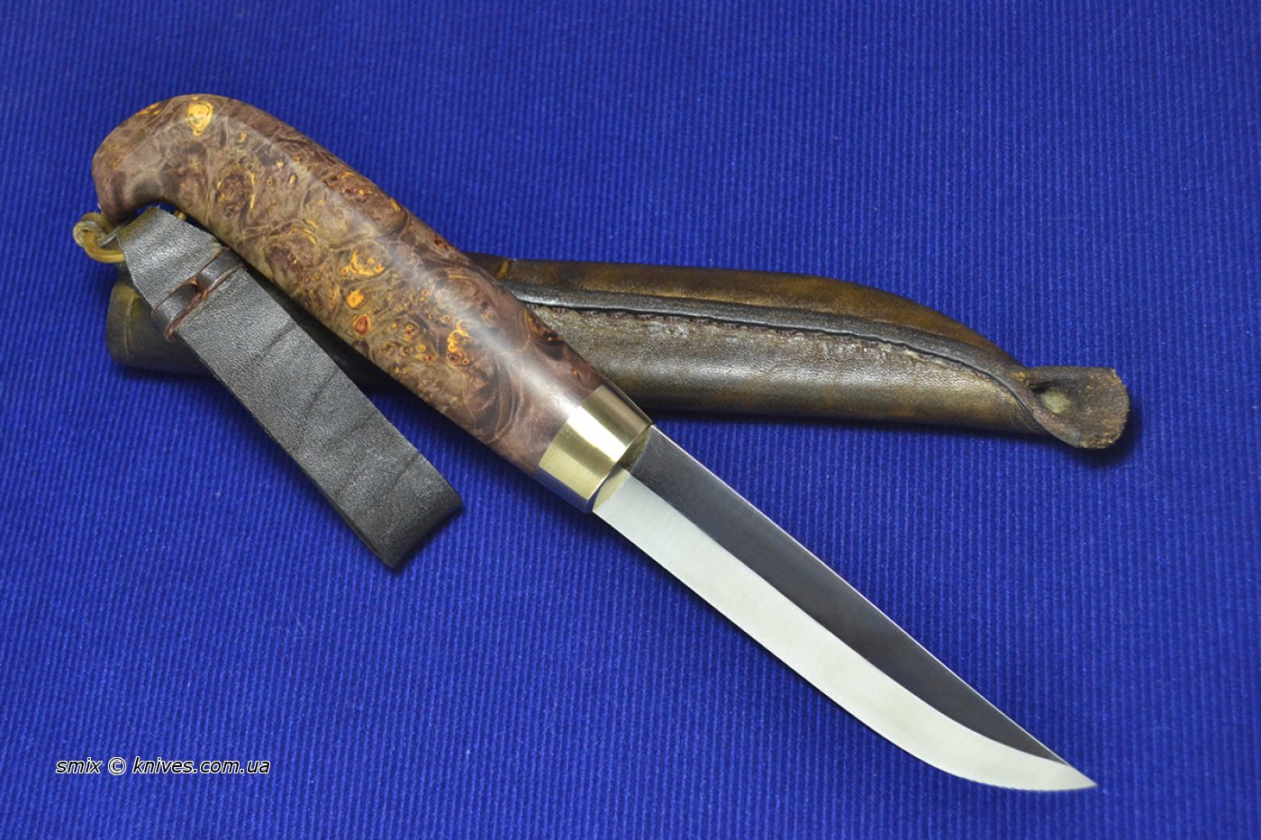

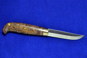

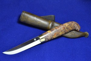

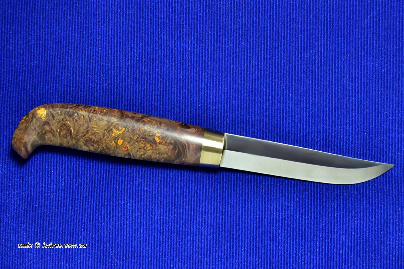

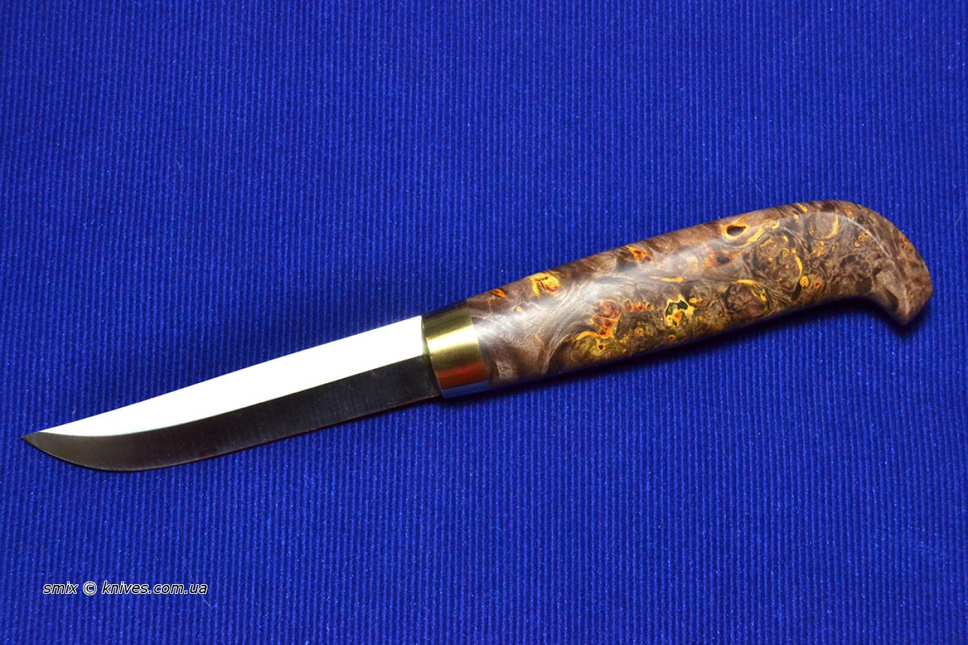

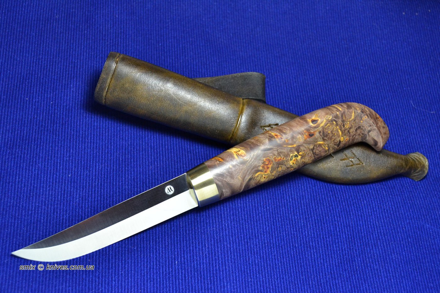

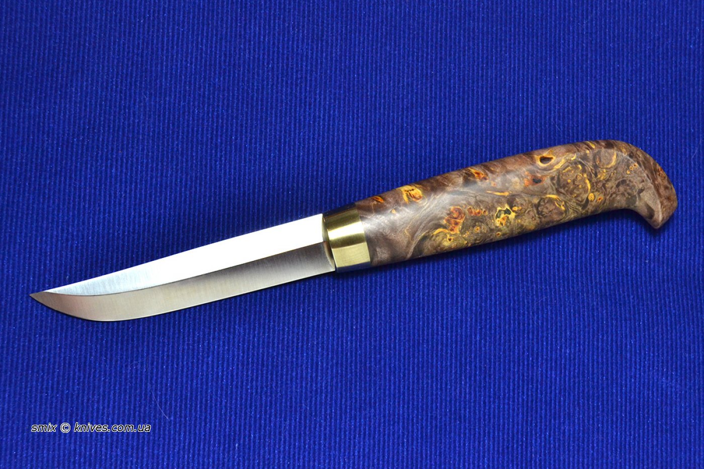

Обычная финочка с циркачёвским стабилизированным капом.
Клинок х12мф, 3,8х20х100 мм.
Рукоять 120 мм.

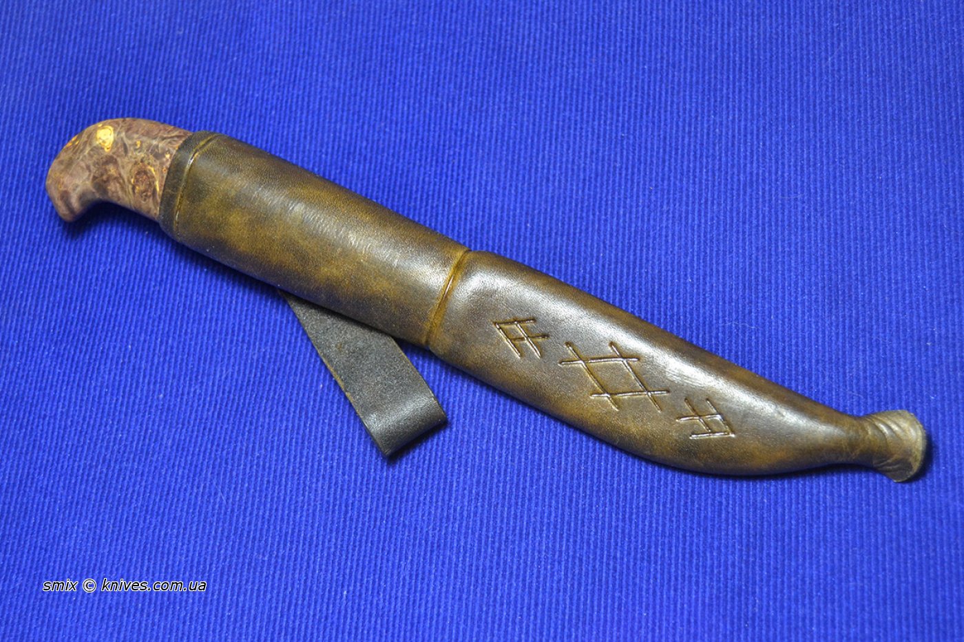

Формы и качество слесарки - уже, можно сказать, БРЕНД!
Ножны классно покрашены в тон рукояти!

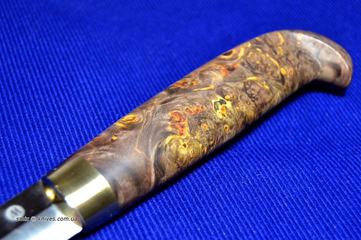

Финка классная, без вопросов.
Но скажи пару слов относительно стабнутой древесины на рукояти: как обрабатывается, есть ли трещины, как по ощущениям в руке, как ведет себя после обработки, какой финиш на этой рукояти, пропитка маслами и т.д.
Обрабатывается очень хорошо, мягкий съём стружки, дерево однородное по плотности. Трещин не заметил. В руке ощущения как обычное дерево, может немного холоднее. Финиш на рукояти наждачка 360 на липучке. Для контрастного проявления рисунка протёр рукоять тиковым маслом, больше ничего не делал
