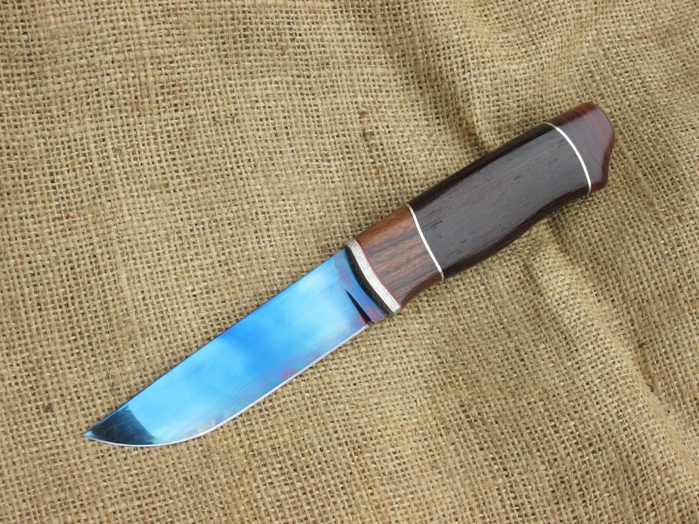

Очень давно хотел сделать цветной клинок....Сбылась мечта
Сталь клинка -х9хсмф
Длина ножа-229мм,длинна лезвия -110мм, ширина -28мм, толщина 3,7 мм в обухе.
Твердость HRC-58-60ед.
Сведен в 0,4 .Спуски-прямые.
Рукоять-венге +палисандр сантос,покрыта даниш ойл.
Больстер – мельхиор,проставки -мельхиор,вулканизированная фибра.
Окраска клинка в голубой цвет (Тогакурэ-рю)
Фантазия

Очень не тривиально.

Я бы нарезал на рукояти, что то космическое, на тему фентази!

Клинок толком не рассмотрел, но формы хорошие.

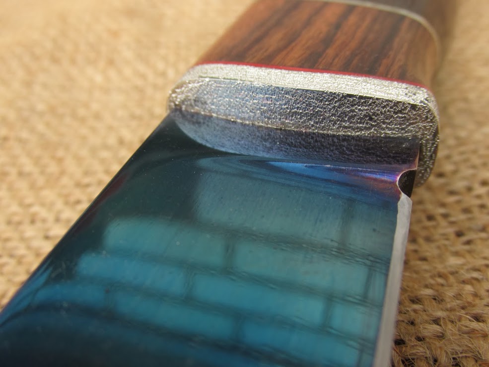

Понравился изогнутый больстер и подгонка к клинку.
Рукоять не понял...
И лучше бы вообще ее делать из единого цельного дерева

Хороший клинок. Про рукоять было. Навершие, его линии не понял.

О, какой интересный клинок!
Наш форумчанин Стефано Трентини уже имеет последователей!!!

Простите за грубость, как лоха развести, натуральный отжиг финишно обработанного клинка, я такую тему с шх15 делал Могу мастер класс провести.Цвет конечно выходит обалденный, но окись на столько мала, короче не практично. А за то что прошарил

В хлорное железо добавь кровяной соли-посмотри что получится.А отжигать ?Я до такого и не знал....просветили

Цвет клинка интересный. Рукоять не понял
ИМХО такой клинок (не по форма, по стилю) класно смотрелся бы на фолдере а-ля "хай-тек" с плашками из матированного титана

Какай кровяной соли жёлтой или красной
, или без разницы, на столько крепкое покрытие
. Если можно подробней.
