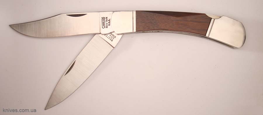

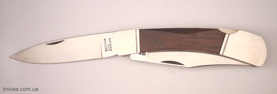

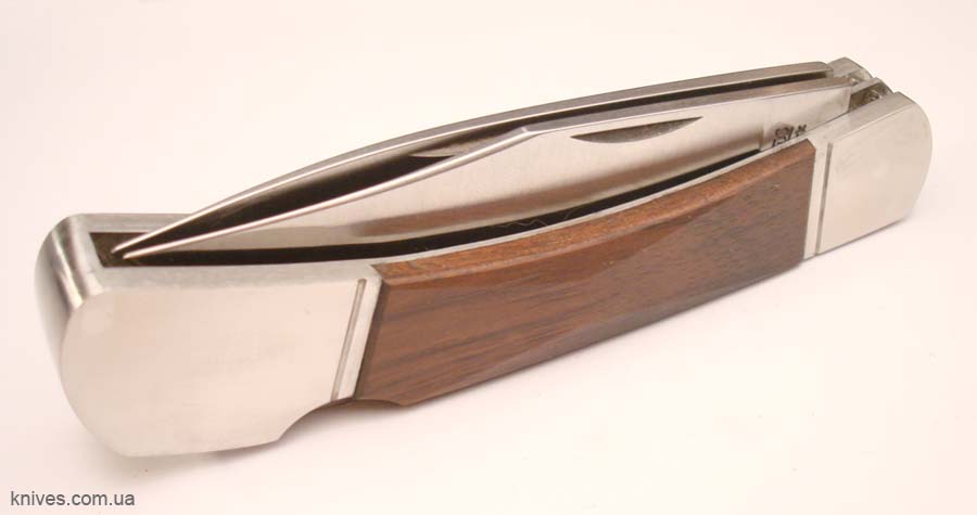

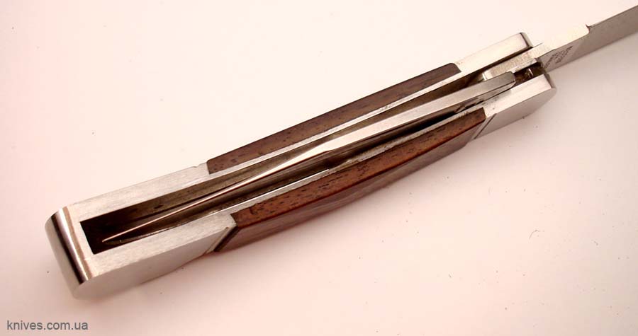

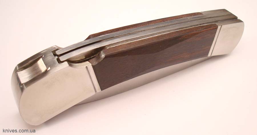

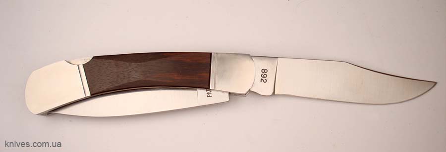

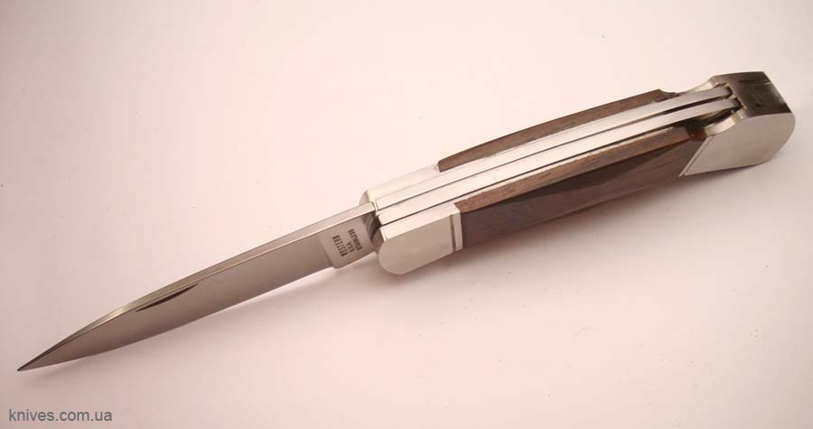

Вот такой ножичек собрал по просьбе одного товарища.
Клинки и некоторые запчасти от Camillus. Остальное нержавейка.
Дерево палисандр.
Ножичек получился солидный, в открытом состоянии 220 мм., в закрытом 125мм. и увесистый :)

А изначально это был набор деталей или два ножа?
Интересно насколько комфорто удерживать нож при работе ,когда один из клинков в сложеном
состоянии? - хотя это уже забота заказчика

Интерес вызвали почти два одинаковых клинка и на двух клинковом складне, такой тип замка. Мне не попадалось, что бы на двух клинковом такой тип замка стоял.
У меня в коллекции так уж точно подобного нет, правда я всё больше по старым выступаю

Изначально были две разные модели полуфабрикатов от Camillus, вот и захотелось товарищу два в одном. Хотя я сам не до конца понимаю два почти одинаковых клинка на одном ноже, себе делал бы два отдельных ножа
Ярослав, грань проще показать как делать, чем объяснить

Да-а... Качество работы как на ЧПУ, но твой стиль выдает что работа ручная!
Вопросы:
Клавиши замков находятся рядом - они не мешают друг другу?
Подногтевая выемка на одном клинке немного прячется за другим клинком - это не мешает зацепить клинок при открывании?
Егор
Егор
Re: 2в1
19 Ноября 2009, 22:46:49 »
Давненько вы складни не показывали :) Работа понравилась
всё здорово
Re: 2в1
19 Ноября 2009, 22:52:15 »
Клавиши замков друг-другу мешают, но это не мешает закрывать нож, при нажатии на одну немного нажимается и другая.
Открывать "нижний" клинок не совсем удобно, если ориентироваться на ногтевую выемку, но его можно открыть и без этой выемки, просто за клинок. Можно еще сточить немного "щучку" верхнего клинка и эта выемка будет выглядывать больше.
Вариантов несколько, пусть хозяин определиться сам, как ему лучше.
