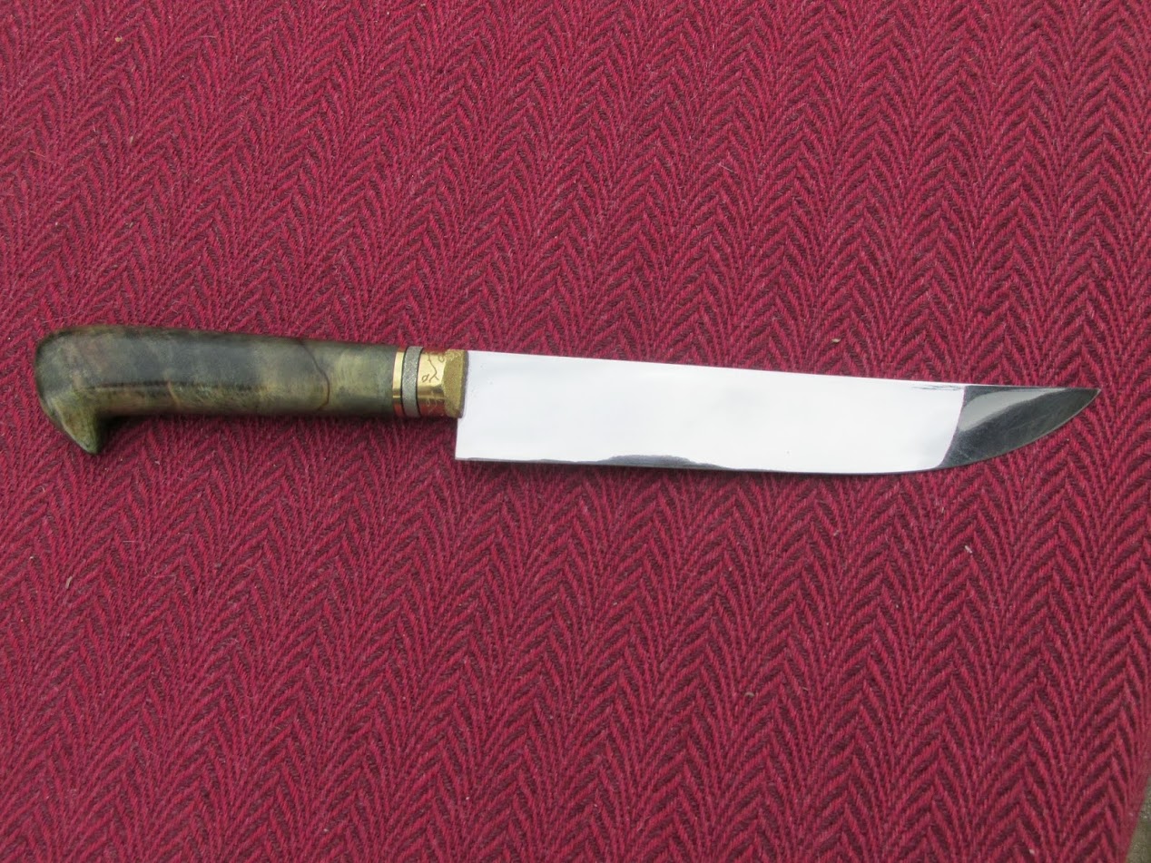

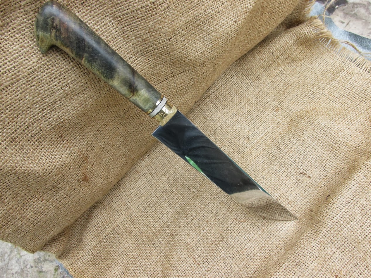

Сталь клинка -рапид.
Длина ножа-300мм,длинна лезвия -178мм, ширина -31мм, толщина 2,0 мм в обухе.
Твердость HRC-60-61 ед.
Сведен 0,2 возле больстера дальше в 0.
Рукоять-стабилизированный как березы.
Больстер – бронза+мельхиор +вулканизированная фибра.Матирование.Покрыт лаком от потускнения.Заточен .Полирован.Не хо.

Очень понравился. Люблю такие предметы. Если бы заказывал (или делал) себе такой, то захотел бы гюльбанд в классическом варианте, с пластинами по пяте. И тыльник видится несколько иной формы.

Есть такой проэкт,но серебра не фатает малехо...но будет

Работа творческая, авторская. Нож очень красив. Я бы затупил РК на 10 мм у гюльбанда.

Юрий Тарасюк Вы угадали,он там затуплен 8 мм. {0_6}Мысли что ли читаете

Хороший! Повозиться пришлось со сталюкой походу.

Все очень красиво...С гюльбандом не перемудрили?
