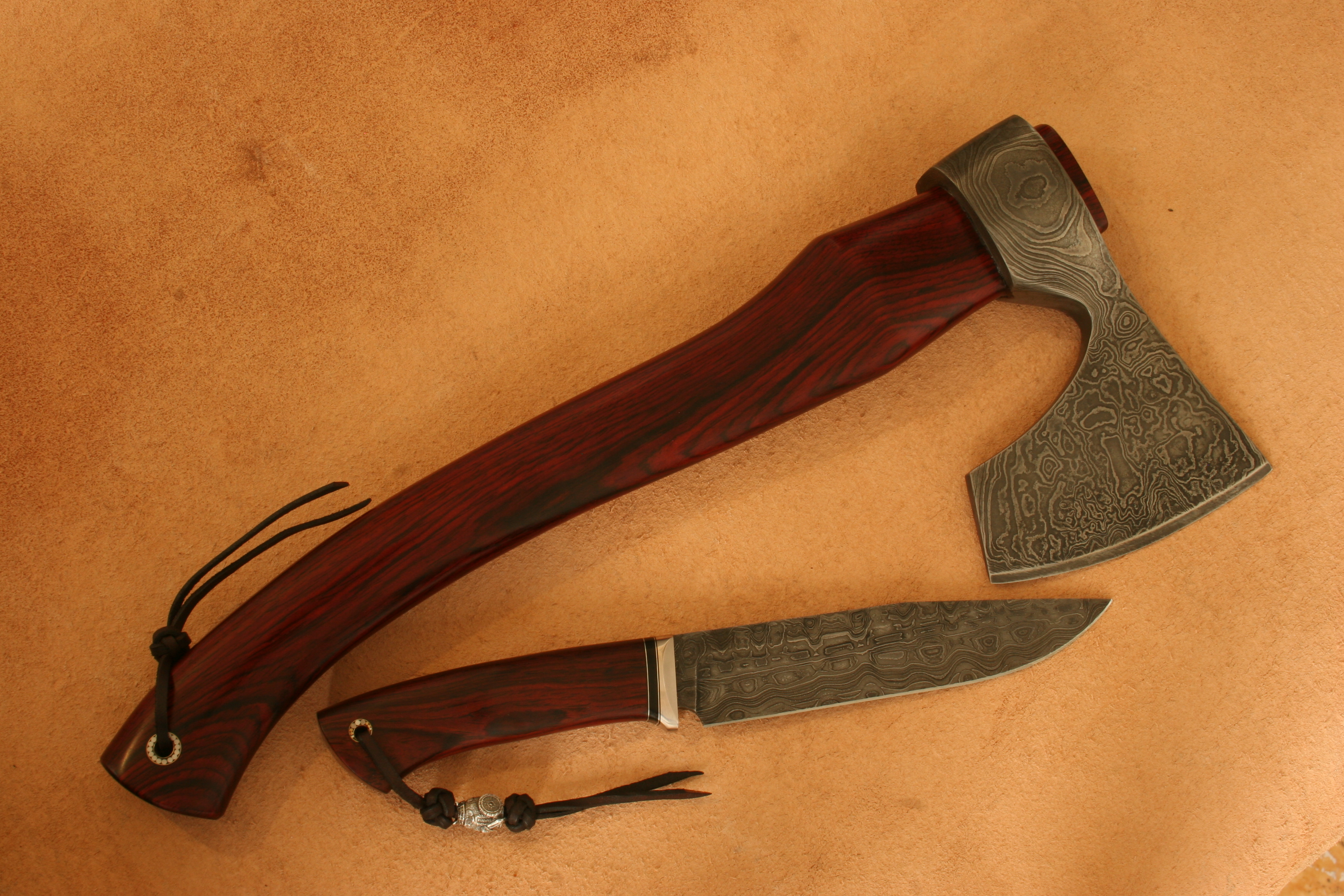

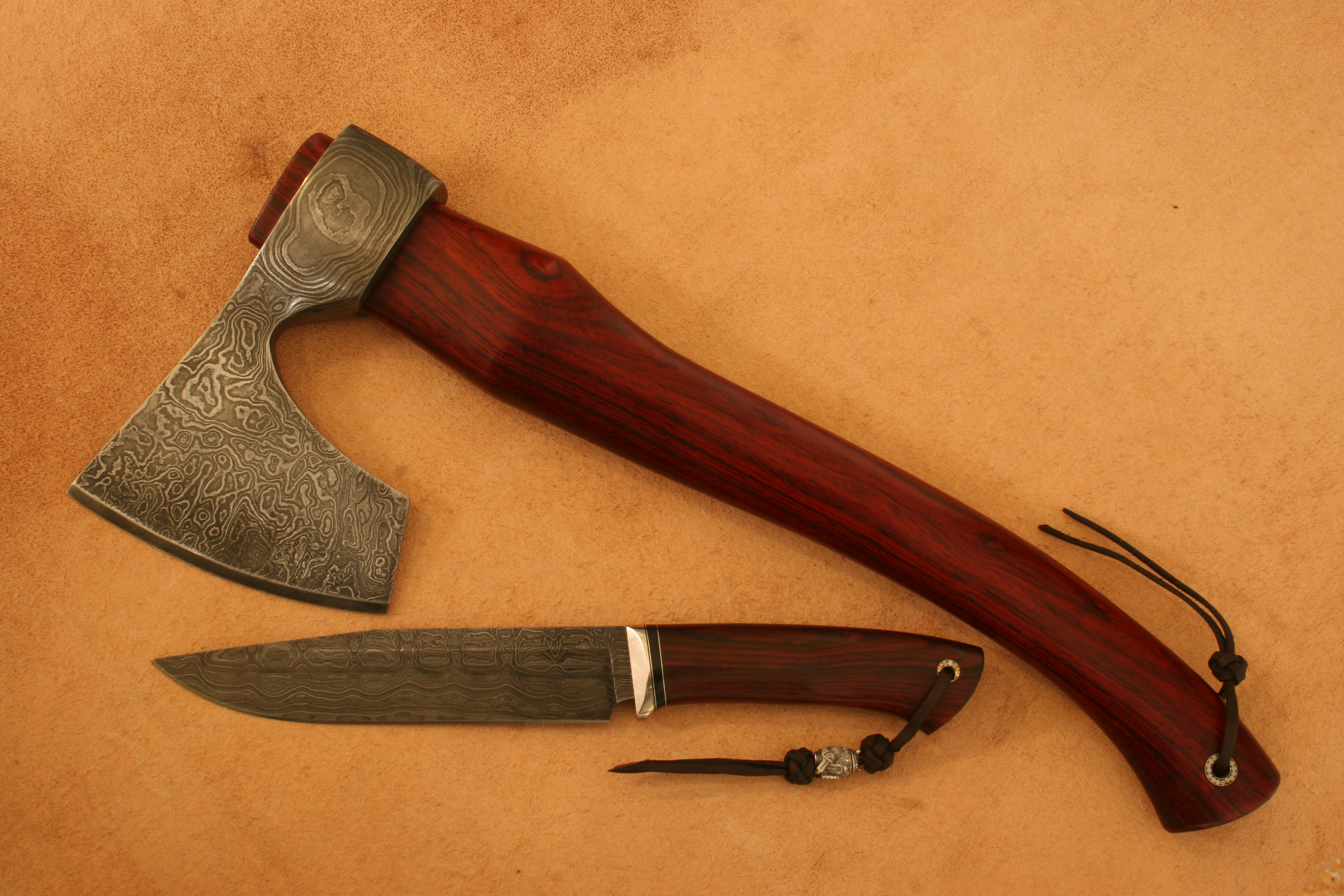

Топор работы Г.Вережникова, 600гр, дамаск на обкладках, центр у10. Топорище - кокоболо, 35см, пропитка горячим тиковым маслом, расклин на пять клиньев. Темлячная бусинка - серебро. Ножны - кожа рд.
На ноже Федотовский дамаск. У8, ХВГ, ст45, то - Шевченко, за что ему огромное спасибо! Общая длина - 280мм, клинок - 160мм, ширина клинка - 34мм, обух - 4,8мм. На рукояти кокоболо, пропитка тиковым маслом, мельхиор, рог буйвола, серебряная бусина. Ножны - кожа рд.

Нож классный, формы и исполнение
Ножны сделаны исключительно технично
У меня, как не бьюсь, увы, подобные не получаются. А вот топорище из кокоболо - это сильно, в смысле несколько расточительно, но это ИМХО конечно.

Все классно сделано! На топорище темляк зачем?
