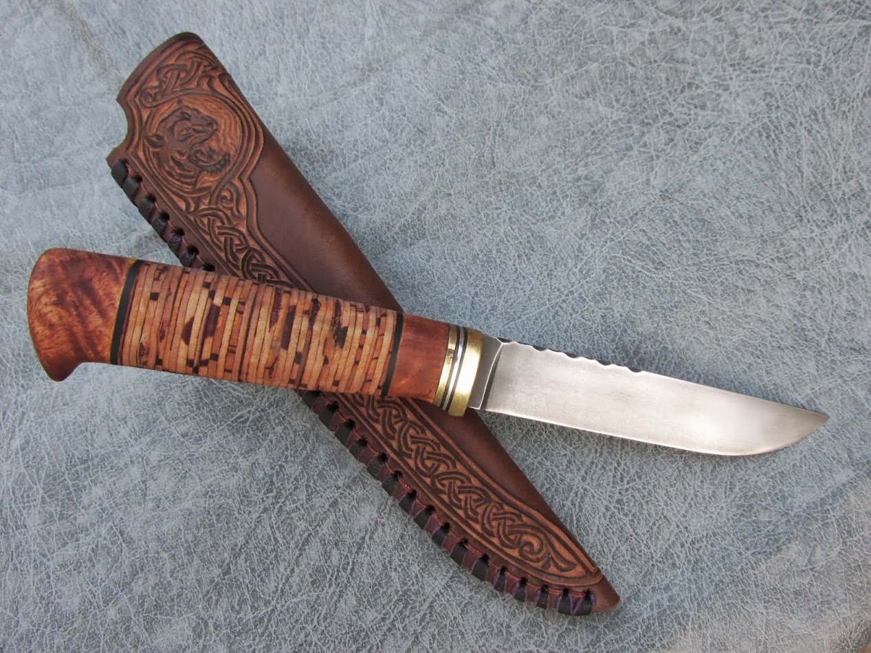

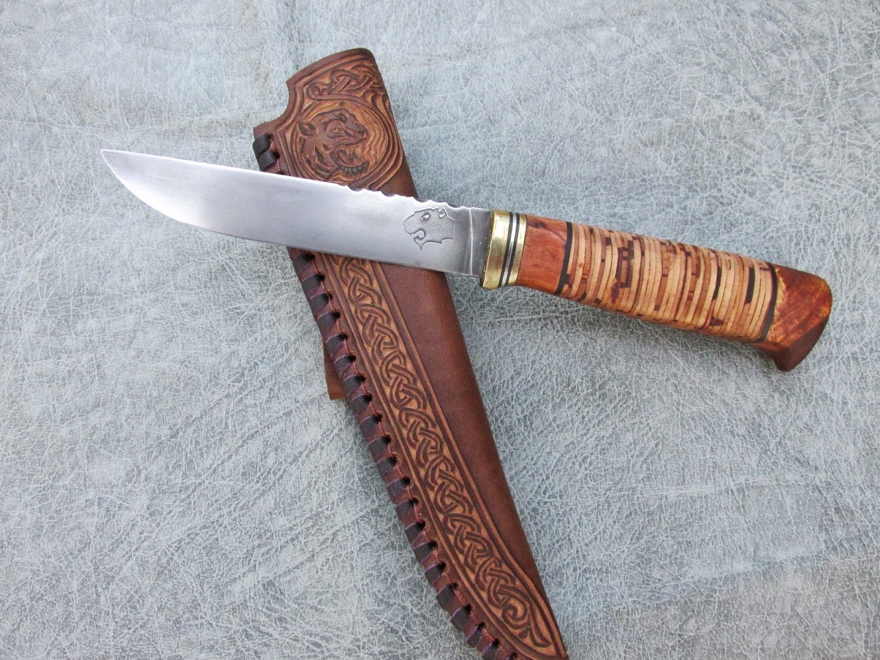

Продолжение темы ... Смеющийся
Сталь клинка  -Р18,кованная.
Длина ножа-228мм,длинна лезвия -115мм, ширина -21мм, толщина 3,6 мм в обухе.
Твердость HRC 61-62ед.
 Сведен  в 0,4-спуски прямые.
Больстер – бронза +мельхиор.
Рукоять- береста+кап березы.Пропитаны  тунговым маслом + карнаубский воск.Хвостовик в рукояти 105мм.
Ножны –кожа ,резьба.

Нож  и резьба по коже понравилась...  кивающий

Нож и ножны понравились

Дуже сподобався, хоча й не в захваті від берести. Піхви клас.    Клин травився в ХЗ?

 ;)Не люблю прямые спуски (обожаю линзу), но работа понравилась, ножны
