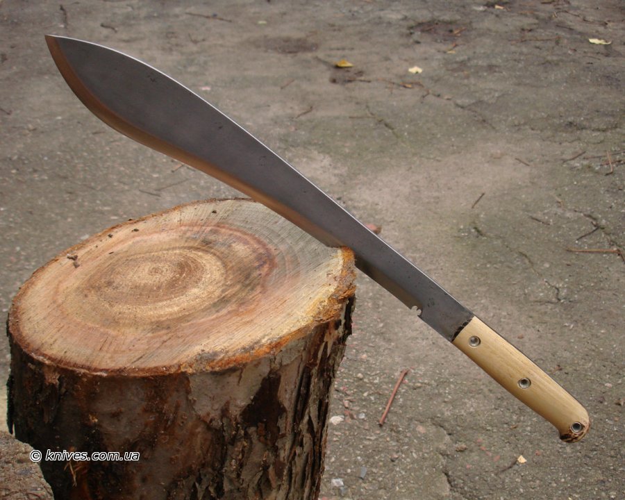

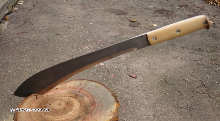

Сделал по-быстрому такую вот кукриподобную мачетину, в подарок одному хорошему человеку. Рубить кустарник, камыш и прочие веточки.
Опробовал, рубит отлично, 3-х сантиметровую ветку с первого раза. Темляк можно хоть в заднее отверстие, хоть в переднее, лучше в переднее, так надёжнее.
Клинок 65Г, накладки - акация
Длина клинка 330 мм, толщина 4 мм., рукоять 120 мм.

Re: мачетина
10 Ноября 2012, 14:17:46 »
по десигну накладки просятся на см полтора длиннее

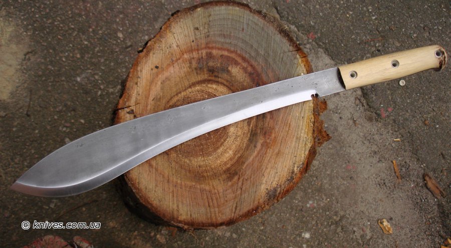

Надо было дописать: пенек срублен ей же ради пробы
Сергей, а вот эта ....ммм... дулька что ли? как на кукрях в ввиде копыта, я читал что она каким то образом предохраняет клинок от поломки. А мне кажется она наоборот как надрез на стали, ослабляет. Как думаешь? И сделал ее по собственной инициативе или заказчик так захотел?

Размашистый инстумент. Для знающего человека в селе , да и не только , вещ не заменимая.Меня тоже смущает та самая выемка на клинке. Но смотрится оригинально. При правильной термообработки конечно проблем не составит. Но в работе с резом может мешать. Но хозяин - барин.

Темляк надо пропускать через переднее и заднее отверстия и делать захват для руки

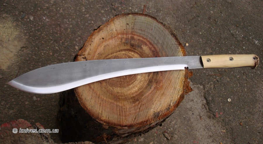

Красивейший инструмент, стильный. Немного смушает слишком острый кончик - для рубящего такой не нужен, но если крепкости хватает и при рубке не сломается то красиво.

Спуски делались отруки или на приспособе?

10 Ноября 2012, 21:29:49 »
Приспособу для спусков он у меня в кузне один раз в жизни в руки брал.................сомневаюсь,что что то изменилось
Я даже затрудняюсь представить, какой должна быть приспособа, чтобы вывести спуски по такой криволинейной траектории. Наверное, если сильно напрячь мозги, можно такую приспособу придумать, только руками оно быстрее получиться.
Я практически знал ответ, но спросил на всякий случай.... для вогнутых спусков не тяжело сделать приспособу для любой длины и формы, а здесь прямые и очень аккуратные.

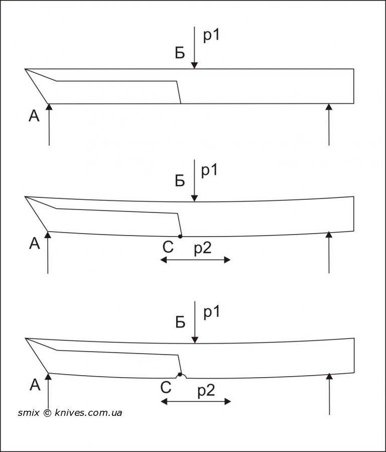

10 Ноября 2012, 22:40:57 »
Сама форма этого выреза, "зуб Шивы" и т.д. это дань традиции, мачетина немного в стиле кукри сделана, можно и красивую легенду рассказать про омовение клинка кровью и пр.
А вот сам вырез в районе перехода спусков в голомень, я думаю, всё-же несёт полезную функцию.
Несколько мыслей по этому поводу:
мачетина
Рассмотрим основные силы и их вектора, которые действуют на клинок в момент нагрузки. Максимальная нагрузка приходится на точку Б, в следствии действия силы р1. при этом клинок начинает прогибаться (Рис.2), хотя и очень не значительно, но при рубящих ударах этот прогиб может быть довольно большим. В результате прогиба появляется сила р2, которая направлена вдоль РК и стремиться разорвать её. Максимальная величина этой силы будет в точке проекции действия силы р1 на нижнюю грань клинка, и по мере приближения к точке А эта сила будет уменьшаться. Точка С, это участок РК, который будет подвержен максимальному воздействию силы р2. Так как толщина кромки в точек С маленькая (толщина сведения спусков), то в этом месте наиболее вероятно возникновение трещины. И хана клинку.
Если в точке С сделать выборку(рис.3), то этим мы увеличиваем толщину кромки в точке максимальной нагрузки и тем самым препятствуем возникновению трещины. При этом и действие силы р2 на остальную РК снижается.
Возможно, те, кто учил сопромат более красиво и правильно изложат данный момент, я смотрю со своей колокольни.

val56
val56
Re: мачетина
11 Ноября 2012, 22:13:40 »
Насчет дульки и сопромата. Согласен с изложением Smixа. От себя добавлю. При таких усилиях максимальные нагрузки воспринимают верхние и нижние части ножа. Середина почти не работает. Именному поэтому в балках делают нижние и верхние полки (тавр, двутавр, швеллер и пр.). Без дульки усилие приходится на тонкую режущую кромку и возможно появление и развитие трещины. С дулькой имеем что то вроде полки в виде более толстой части ножа. Конечно уменьшается высота стенки, но трещина все таки опасней.
