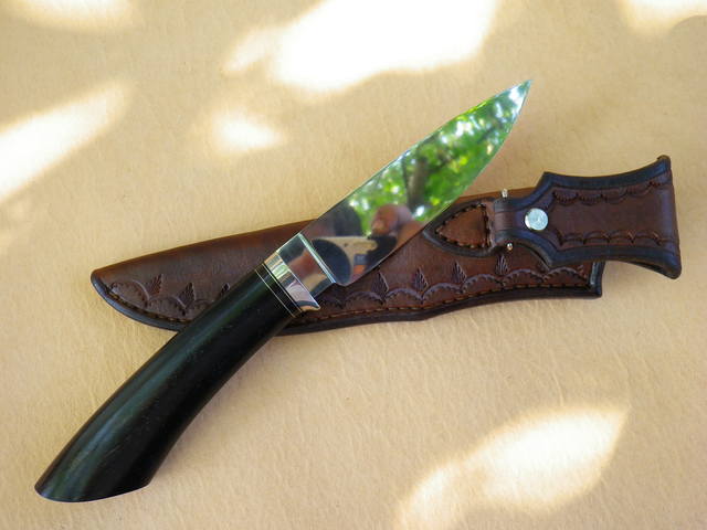

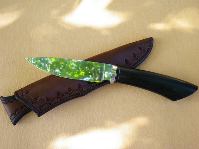

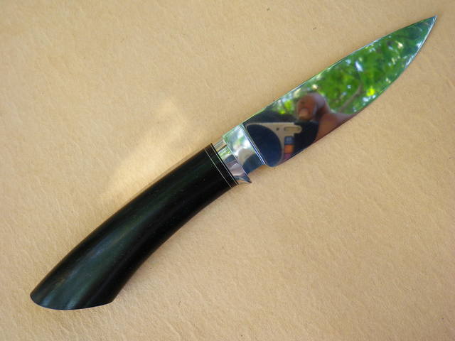

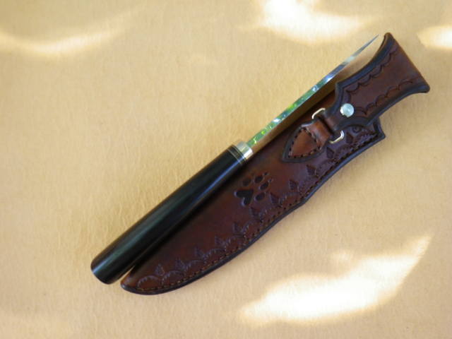

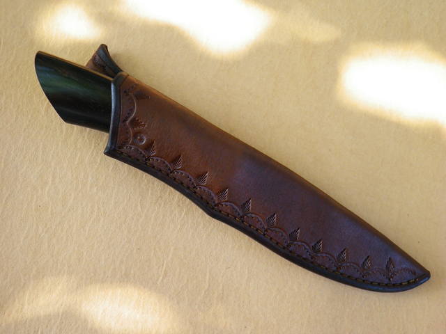

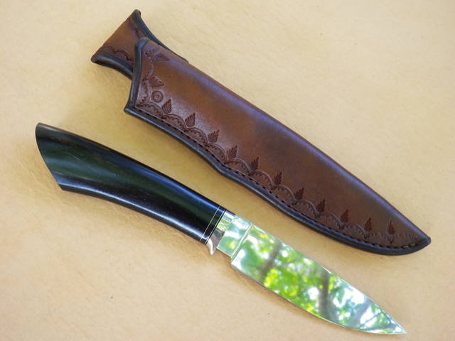

Клинок 95х18, 58ед, шлифовка до 3000грит. Рукаять - эбен, рог буйвола, мельхиор. Пропитка тиковым маслом, полировка карнаубским воском. Ножны - кожа ростительного дубления, краска и апретура ЮСА, прошиты вощеной тесьмой, проклеены.
Длинна 240мм, клинок - 120мм*28*4,2мм

Все хорошо в этом ноже, очень аккуратно сделан. Но не хватает изюминки. Тут бы спуски не от обуха а чтоб миллиметров 5 не доходили до него, смотрелось бы намного гармоничней. Правда это всего лишь моее мнение и я не претендую на истину

Чойл не виразний. І , здається, що лінія спусків вискочила на обух

Это только кажется. Просто по обуху тоже клин.

Клин як на ножах Боуи трохи схожий.
Якби не наші закони сюди б масивний больстер дуже пасував
