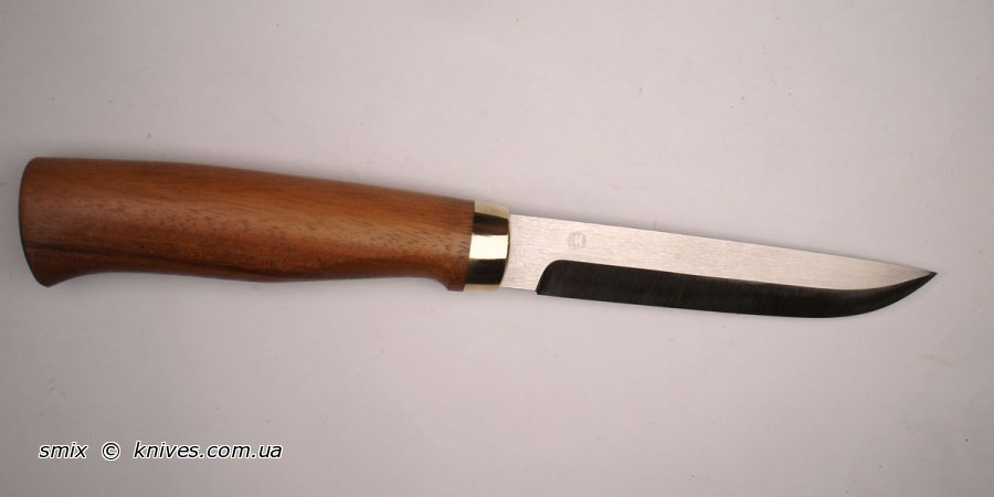

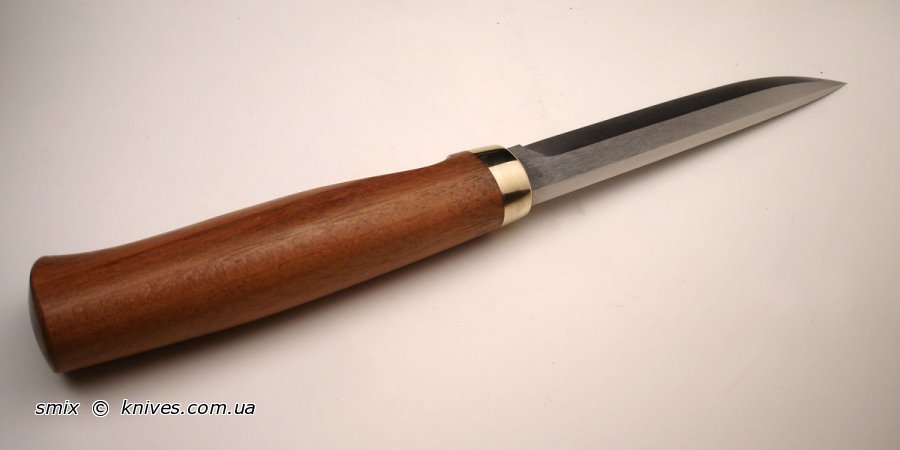

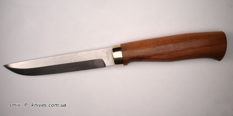

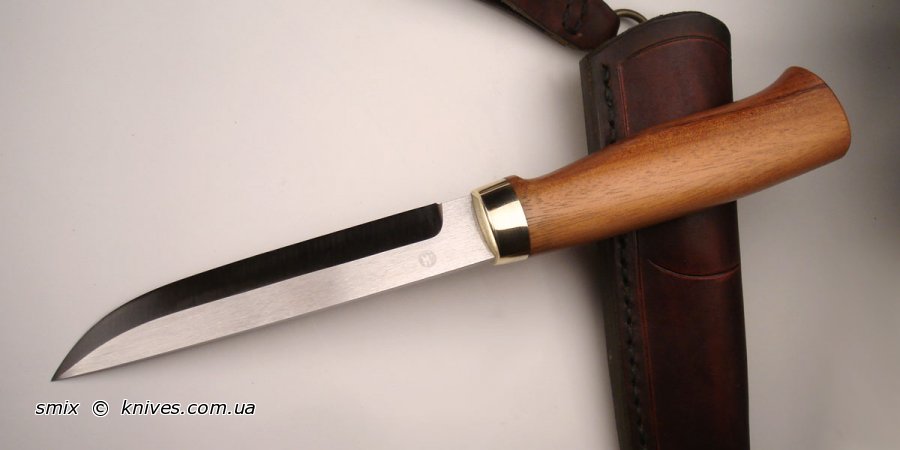

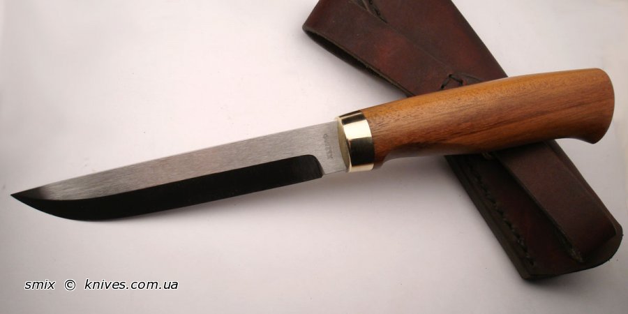

Сделал одному товарищу ножичек по финским мотивам.
Клинок х12мф, 4,7х20х125 мм.
Рукоять, не знаю как называется дерево, пахнет чем-то хвойным. 120 мм.
http://knives.com.ua/pic/123/01p.jpg
Вроде финка

Offline boris376
« Ответ #1 : 30 Марта 2012, 15:13:26 »
125 мм, серьёзный клинок. Работа как всегда!

Offline Midnight
Offline Midnight Старожил
« Ответ #6 : 30 Марта 2012, 16:07:00 »
Изолента пойдет)
Чистая работа)
Offline AKS
Offline AKS Старожил
« Ответ #7 : 30 Марта 2012, 16:12:08 »
А мне очень понравилась! Хотя я бы спуски чуть-чуть выше приподнял.

Offline oxo
Сообщений: 477
Offline oxo Бывалый
« Ответ #11 : 30 Марта 2012, 19:59:55 »
Строгий и аккуратный

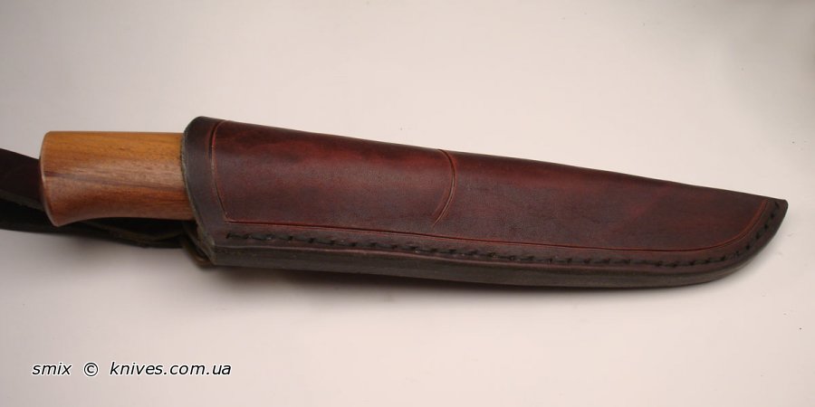

« Ответ #12 : 30 Марта 2012, 20:11:41 »

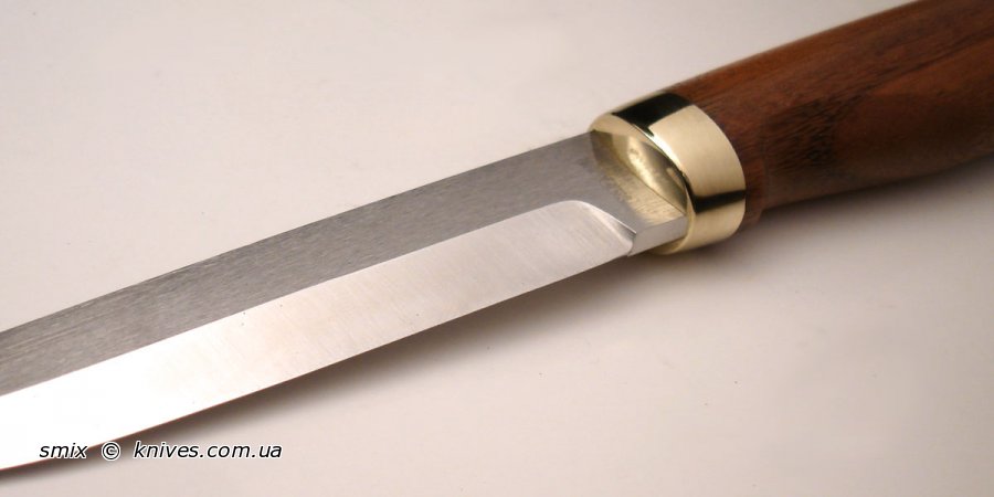

Отлично  И нож и ножны Браво Браво
Как сатин делал? Судя по фоткам - крупный. Отлично смотрится.
« Ответ #13 : 30 Марта 2012, 20:47:41 »
"Сатин" на плоскошлифовалке, стёртой 180 наждачкой.

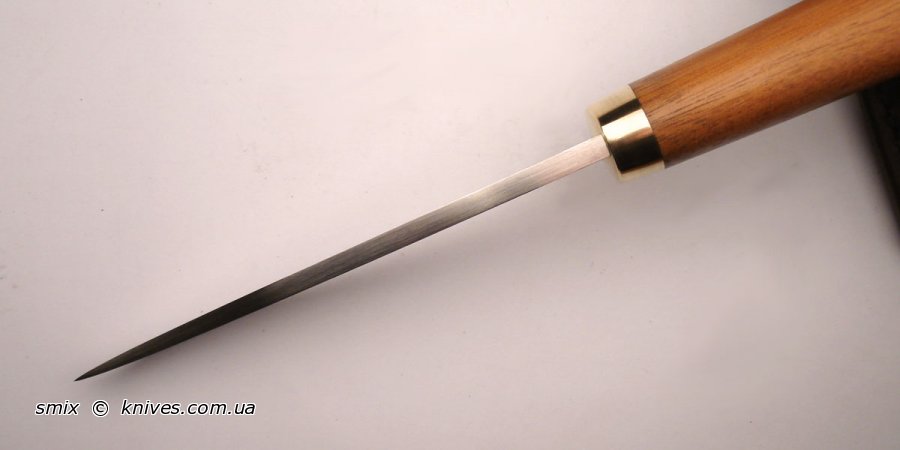

« Ответ #15 : 30 Марта 2012, 21:31:43 »
Отличная финочка!
Спуски такие очень нравятся!

Хорош. Лаконично и практично.
Единственное, я бы не заказывал такую широкую пятку. В половину короче - самое то, как по мне.
