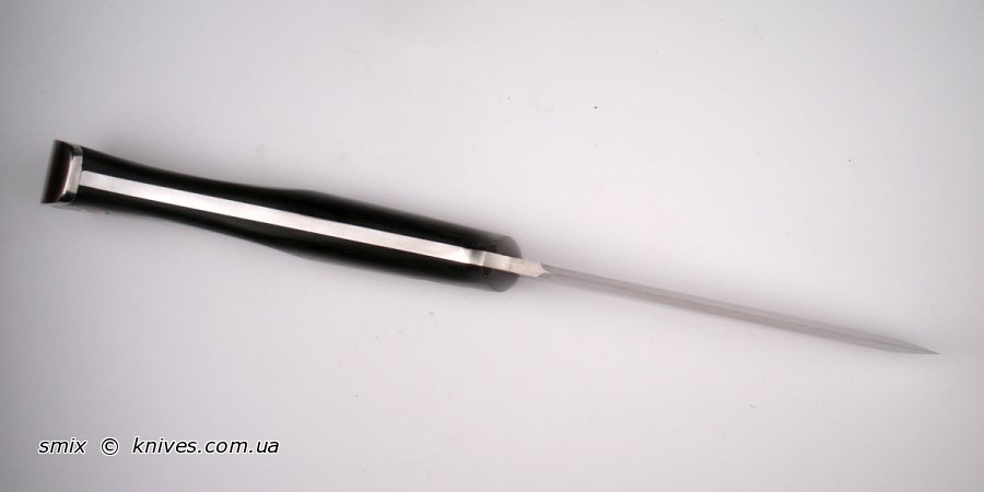

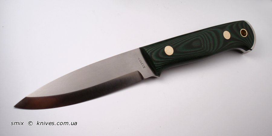

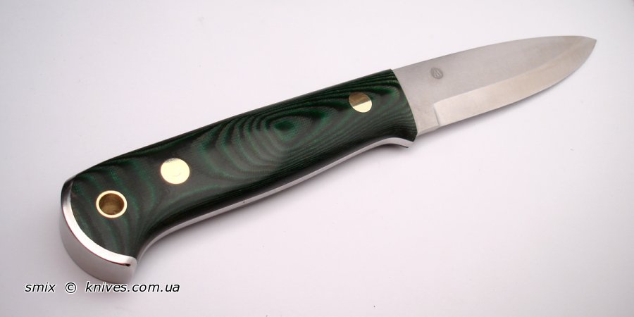

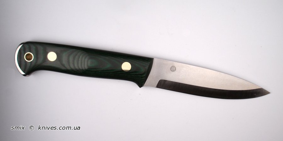

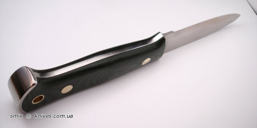

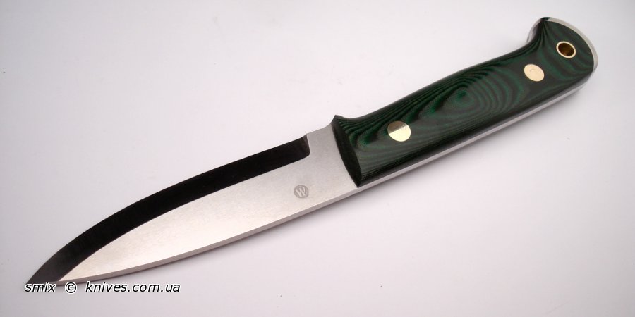

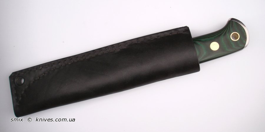

В последнее время стали популярны ножи в стиле ножа Рейя Мирса.
В отличии от оригинала расширил немного окончание рукояти и приделал металлический тыльник. И накладки немного не в стиле оригинала.
Клинок: х12мф, 3,6х24х115 мм. Общая длина 225 мм.
Накладки микарта, стяжки и темлячная трубка - латунь.
Вес: 180 грамм.

Re: Приделал тыльничек
07 Декабря 2011, 15:50:36 »
Классный ножичек! Работа
. А как тыльничек "приделан"?Пайкой?
07 Декабря 2011, 16:47:24 »
Гарно вийшло з тим тильником!!!
Але хотілося б ще побачити фото обуха
07 Декабря 2011, 18:08:23 »
Видел в процессе -тыльник приварен .
07 Декабря 2011, 18:36:17 »
Чистая работа!
Исключительно качественно сделано. НО!
Главное - продумано!
Не секрет, что часто в угоду эстетике ножик теряет в практичности и функциональности.
Я тут на соседнем форуме имел неосторожность подискутировать по-поводу резкости граней, остроте ребер и квадратности рукояти в ее передней части...
Да, ножик может выглядеть красиво - глаз не оторвать! И полировка супер, и гравировка обалденная и четкость линий такая, что дух захватывает...
Приделал тыльничек
Но как представлю, что этим ножиком нужно будет работать (особенно при более-менее значительных усилиях), как вот эти острые великолепные ребра будут мулять руку...
Не спорю, на полке или в шикарном футляре такой ножик займет почетнейшее место, но...
"Я бы с ним в разведку не пошел!.." (с)
А вот на ножике
а как раз все эти моменты учтены! Вот, как раз, передняя часть рукояти, на которую и будет припадать наибольшее усилие, сделана очень "по-человечески" ! Линии плавные и грани округлые. За сто метров видно, что ножик удобный.
А вот задняя часть рукояти, помимо эстетического момента, выглядит очень функционально! Вот как раз в этой задней части четкие грани и ребра оправданы функционально!
Возьмите в руки ножик: именно мизинец, контролирующий положение ножа, и безымянный палец, поворачивающий ножик в ладони вдоль его оси, на такой рукояти будут чувствовать себя очень комфортно.
Все "рабочие, критические" места на рукояти, в передней и задней части - и для мизинца и для указательного пальца сделаны удобно.
Словом, отличная работа, Команданте!

Идея с тыльником - отличная.
Но общий силуэт как-то не зацепил.
Форма ножен не понравилась, возможно просто не сочетается с этим ножом.

Заслуженный добротный трудяга, и красивый, а вот ножны не понял. Может время не пришло
07 Декабря 2011, 23:27:51 »
Приварено, я так розумію, там всерединці без виходу на край, а в мікарті фаски "місцеві" зроблено. Так?
Гарно зроблено. Чистота роботи вражає
(с) Китайська мудрість
косатый
косатый
08 Декабря 2011, 02:19:09 »
Команданте ! Если к ломику приделать тыльник - все едино молоток не получится
Но приделано - на высшем уровне
08 Декабря 2011, 07:34:19 »
Саме так, правильно розумієш
08 Декабря 2011, 11:14:50 »
Не-е, забивать гвоздик будет не удобно. Бронирование тыльника будет кстати, когда нужно ударить по нему чем-то по-тверже открытой ладони.
На СГ имел честь построгать деревяху ранней версией (с красной ручкой, была здесь засвечена) - очень удобная и резучая Весчь!

08 Декабря 2011, 22:45:17 »
Я думаю, что Рэй Мирс очень позитивно принял бы вот такой дизайн тыльника.
Эти экстрималы - очень необычные ребята.
Теперь смотрим: толщина 3,6. Спуски от одной трети в ноль.
Какой там угол сведения?
08 Декабря 2011, 22:49:56 »
24 град.
08 Декабря 2011, 22:58:07 »
Вот я и говорю: оптимально!
Уже сколько лет ганзу лопатил и другие сайты. Все по-немногу пришли к этому углу заточки, при условии сведения в ноль.
Это как-то заранее рассчитывалось? Я имею в виду высоту спусков при данной толщине?
