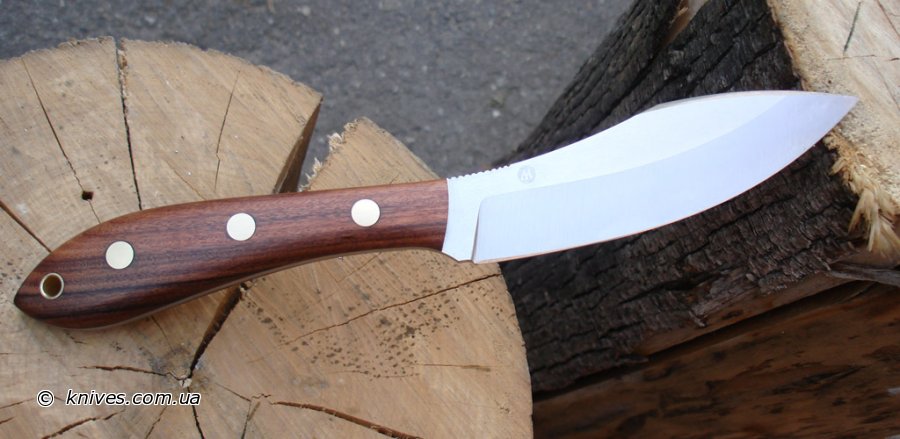

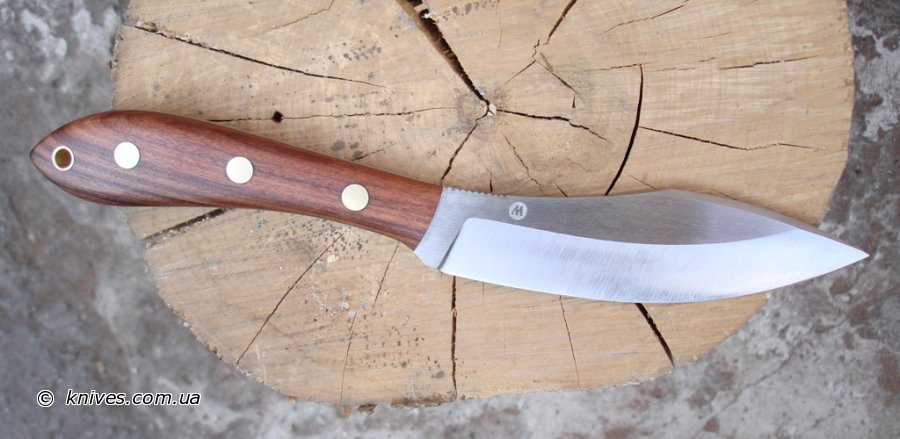

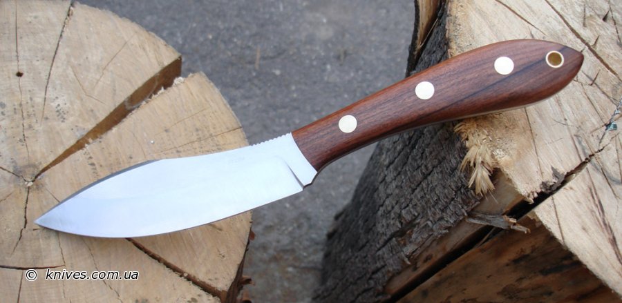

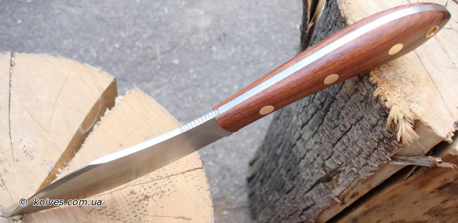

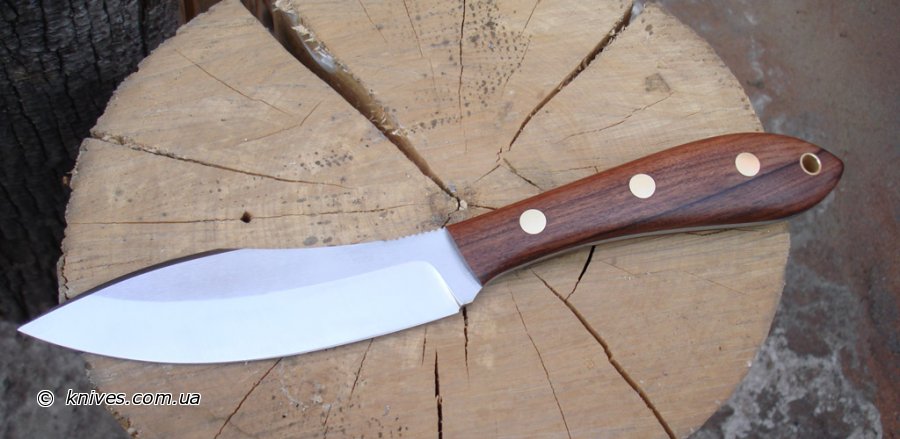

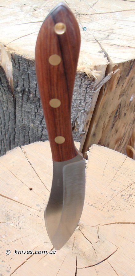

Как-то раньше мне такие канадцы не нравились своей формой. Этот сделал, повертел в руках и как-то проникся к такой форме клинка и рукояти.
Клинок х12мф
толщина 4 мм.
ширина у начала спусков 28 мм, в самом широком месте 35 мм.
длина 135 мм.
Рукоять 130 мм. накладки палисандр

Как по мне, суть таких ножей в том, что РК ниже пуза рукояти (очень удобно выполнять кухонные и иные работы на плоскости) и изогнутый клинок (функции скинера).

Да, РК ниже рукояти, изогнута, таким ножом хорошо мясо пластать. Внешний вид на любителя. Чисто профессиональный нож.

Заклепок многовато, надо было 2 штифта + трубка.
И из-за фальш-лезвия обух у острия рваный получился, лучше бы плавнее. можно даже сейчас горбик подзакруглить немного за счет фальш-лезвия
