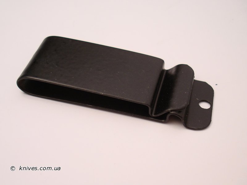

Была вот такая клипса:
Благородная клипса
Основное её преимущество это то, что можно одевать на ремень и снимать не расстёгивая ремня, и цеплять куда угодно, где можно зацепиться.

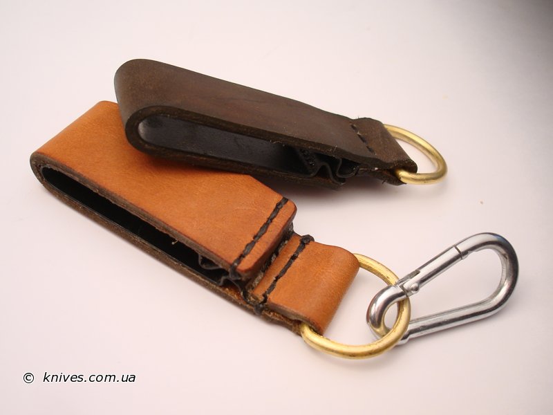

C помощью обрезков кожи превратилась вот в такую:
Благородная клипса

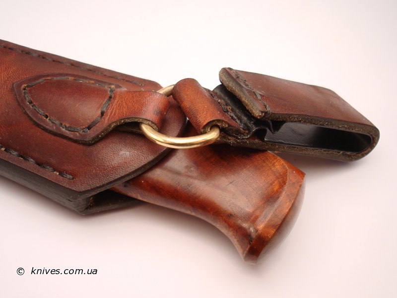

Вариантов применения множество: от самого простого закрепления на ремне и пристёгивании ключей, до использовании в качестве подвеса к ножнам
Благородная клипса
Подобный вариант, на подвесе, мною опробован в течении трёх лет, преимущества неоспоримы.
Re: Благородная клипса
14 Апреля 2011, 12:09:52 »
В клипсе сверлились отверстия и через них пришивалась кожа?
Здесь кожа пришита в двух местах. Не сползает? Или еще и приклеена? Чем?
14 Апреля 2011, 12:14:54 »
Совершенно верно, отверстия просверлены, кожа проклеена и прошита. Клеил клеем 88
14 Апреля 2011, 12:27:21 »
Цитата: smix от 14 Апреля 2011, 12:14:54
Клеил клеем 88
Сергей, а металл как-то обезжиривал? Я вообще к склейке металла отношусь настороженно...
14 Апреля 2011, 12:37:27 »
Класно замаскована кліпса та й взагалі класна ідея.
14 Апреля 2011, 12:38:40 »
Нет, не обезжиривал, зачистил крупной наждачкой. 88 клей очень злой, цепляется к металлу очень хорошо
14 Апреля 2011, 12:42:58 »
Надо будет к нему присмотрется по внимательнее. Никогда с ним не работал. Но если ты советуешь...
А вообще идея с клипсой на подвес хорошая. Меня всегда напрягало снимать нож после леса, когда на автобус идешь.
14 Апреля 2011, 12:50:48 »
Здорово придумано. Взял на вооружение. Спасибо.
А 88 реально злой. Я на 88-й колесо алюминиевое резиной 8мм обклеил - полет нормальный.
14 Апреля 2011, 14:56:15 »
Классно получилось
А чем просверливал? Там же каленая пружина наверняка?
14 Апреля 2011, 15:04:08 »
Горелкой нагрел, отпустилось. Конечно не всю клипсу грел, а только те места
