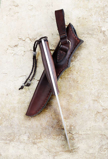

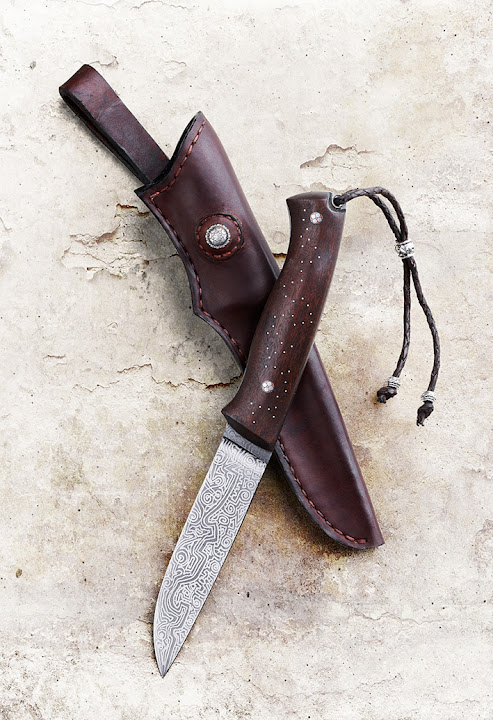

Обещал тут товарищу на ДР в подарок ножик сделать. А тут как раз Данок-Игорь по пацански фултанг подогнал. Ну в общем - сделал я ножик! Первый раз фултанг ваял - впечатлений масса )) Пришлось сверлильный станок покупать ))
Итак:
Клин от Слонов, кронидур 30 общая длинна - 235, клин - 105, ширина - 20, толщина - 3
Дерево Ипе, пины, проволка белого металла

симпатишный получился

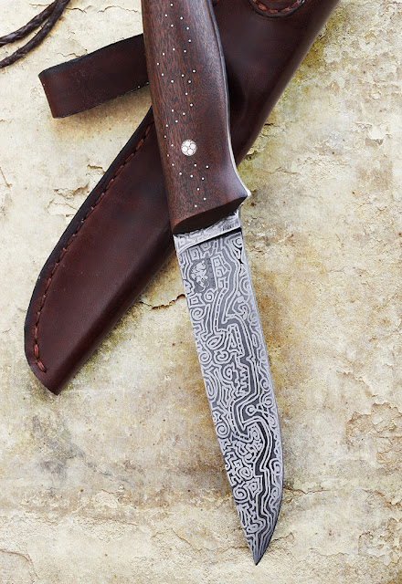

травление экзотическое на рисунки Мая или Инков похоже

)) да - я его даже назвать хотел - Ацтека, потом передумал - ножны и рукоять из другой песни

Да нет - не соззвездия - просто размышлял о том как объединить клин и рукоять - ну и решил продолжить как бы линию рисунка на клинке

Ножик классный. А товарищ, случаем, радиоделом не увлекается? Травление на клинке как дорожки на платах. Однако выглядит очень интересно!

А как всечка делалась? Проволока забивалась, как гвозди, или сначала отверстия таки сверлились?

, Про белый металл в слух не говорят (ну типа не по закону), Кронидур 30 - вроде как порошок, но углерода в нём мало, зато азота много - не ржавеет нифига.

Сверлились конечно, проволочка тонкая, мягкая - не вколотишь такую

Но не понравилось травление на клинке, правда это мое личное горе...

Травление на клинке не понравилось. Излишне броское. Клинок замечательных форм, хорошей стали и от известного производителя. Его и так должны все замечать, без травления, :) такая моя думка. Хотя, наверняка найдется немало сторонников такого украшательства.

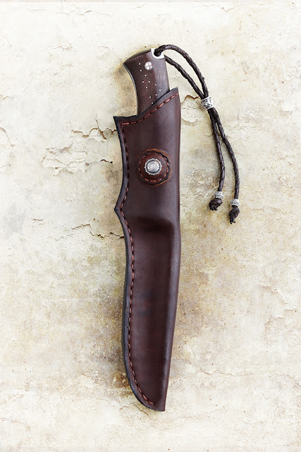

А не поделитесь опытом, как спуски вогнутые на НОЖНАХ
делать? Очень классно получается

Клинок сбрызнули маслом, замотали в пищевую плёнку и засунули в пошитые и размоченные в тёплой воде ножны. А потом в процессе высыхания ножен придаёте ножнам форму отполированым стеком (я пользую деревянный для пластилина)
