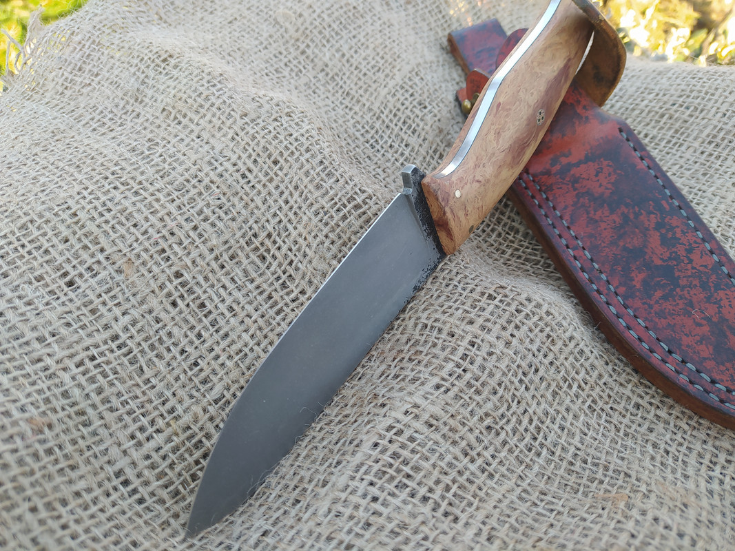

   Вітаю!  кивающий
  Фултанг з гарних матеріалів . Сталь австрійська к110, ковка та термічка від Андрія Дацко ( Datsko Andrii ). Твердість 60 од. Зведення в 0.2-0.4мм.
 Загальна довжина 240мм, клинок 120 х 38 х 3.7мм . Фініш клинка blackwash .
 На руківці накладки з бакеліту, реактопластик, ще кажуть "збройовий" бакеліт. Чудовий матеріал- теплий, нічого не боїться, в руці ніби приклеений (навіть якщо вологий).
 Піхви з ремінної шкіри, вкриті вологостійким фінішом в два шари. Напівжорсткий підвіс.
