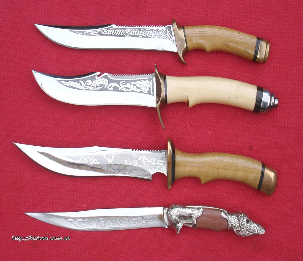

Довелось посмотреть такое вот народное творчество.
Ради эксперимента построгал палочку, наверное мазохисты получили бы настоящее удовольствие
Удивляет, сколько энергии и материалов люди тратят на такие произведения

А чего это?
Кто производитель?На зоновские швайки не похоже
Но .....да....
Из всего на нож похоже нижний,но что за зверь я так и не понял...утконос?

разве это не настоящие охотничьи ножи из клапана
Re: Ночные кошмары
06 Июля 2010, 21:23:00 »
, а чего ты прикалываешься?
Ножики вполне!.. И это... внушають...
Ты на дизайн не смотри, смотри на исполнение. Травление хорошо получилось.
Почти как у Монтеджано.
А спуски? Чего, разве спуски плохо сделаны?
Опять же - внушають!!!
А что за сталючка?

это мы тут такие развитые, с интернетами, можно сказать повидавши разного. А лет несколько назад, до того как попали на форумы ножевые, многие, и я в том числе, именно так себе и представляли - настоящий охотничий нож :) А работы нормальные, травление хорошее.
Больше всего понравился первый сверху на втором фото, и если б не жутковатая форма морды кабана, то и нижний.
Ага ,так то кабан
...я принял его за...утконоса.
Re: Ночные кошмары
07 Июля 2010, 00:20:03 »
Точно, кабан, с ушами спаниеля

А выполнены достаточно добротно...
Re: Ночные кошмары
07 Июля 2010, 02:13:35 »
Ну не знаю... Вот на первом фото например:
Ночные кошмары
Стрелками показал какие-то дефекты, вмятины. Овалом обвёл подгонку клинка к больстеру. На втором сверху видно даже ширину хвостовика.
На втором:
Ночные кошмары
Верхний - видно риски на спусках и что-то не понятное на навершии. На нижнем - подгонка деталей рукояти, и тоже риски.
Всё видно если скопировать на комп и попробовать увеличить.
Плюс ко всему, рукояти кажется покрыты лаком?
Но! Если б мой первый нож был хотя бы таким!... :D

А клапан? Так можно и из клапана очень хороший нож слелать, из шляпки. Кованые, закалка на железо вставляют хорошую 4х13. Сам проверял. И лаком тоже можно покрывать. Я покрываю например. Пропитываю пропиткой для саун, потом спиртом смываю верхний слой и покрываю лаком для автомобилей из балончика. Ну тут опыт нужен немалый, я в разных красках и лаках не одну собаку съел. Я шляпки конечно не клепаю у меня клапан в готовой полосе наклепанной из болванки 90 кг. Кто хочет попробовать могу дать заготовку. А на правой фотке первый сверху даже очень не плох. Хохлома травленная немного напрягает, а так хороший. Люди на зонах сидят за то что пулеметы дома собирали- работающие , так что не глупее нас с вами, а дать им хорошую импортную сталь и термичку - они чудеса делать будут. Я как-то закидывал 15 кг 4х13 - цельнометалический кнопач у брата до сих пор работает -20 лет прошло.

Судя по качеству сборки, косяков там множество. Но складывается впечатление, что могут и лучше сделать, но наверное не хотят тратить лишнее время на вылизывание. Люди подневольные и работают не на себя

То, что ножи эти использовать нельзя ни на охоте, ни в походе-рыбалке да и... вообще где-то еще понятно не только тем, кто их делал, но и тем, кому их дарили.
Цель данных изделий - "внушать"!
Это своеобразный кич. Думаю, люди, их делавшие вполне смогут сделать что-то приличное. А здесь - просто дань традициям зековских поделок. Ведь нормальный человек не будет делать такую жуткую пилу на обухе или открывашку для бутылок. "Так надо!"
Вспомните армию: сапоги гармошкой, ремень на яйцах, искусственно стертая бляха, толсты подворотничок, вылинявшая хэбэшка... "Так надо!" "Положено!!!"
Вот и здесь так.
Одно смущает: "рукояти"... Нарочно взял в кавычки, т.к. рукоятями ЭТО не назовешь!
Особенно умиляет рукоять на первом.
Так что вопрос "дизайна" осается открытым...
А может и там разделение труда: один делает клинки, другой делает "рукояти"?
...Кабан-спаниель - это просто СУПЕР!
