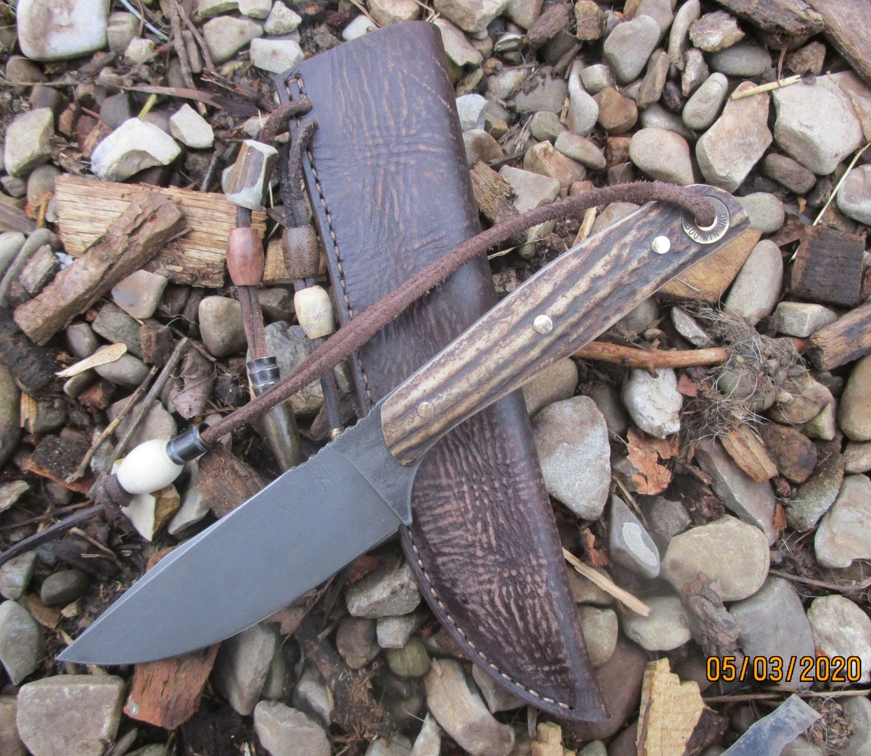

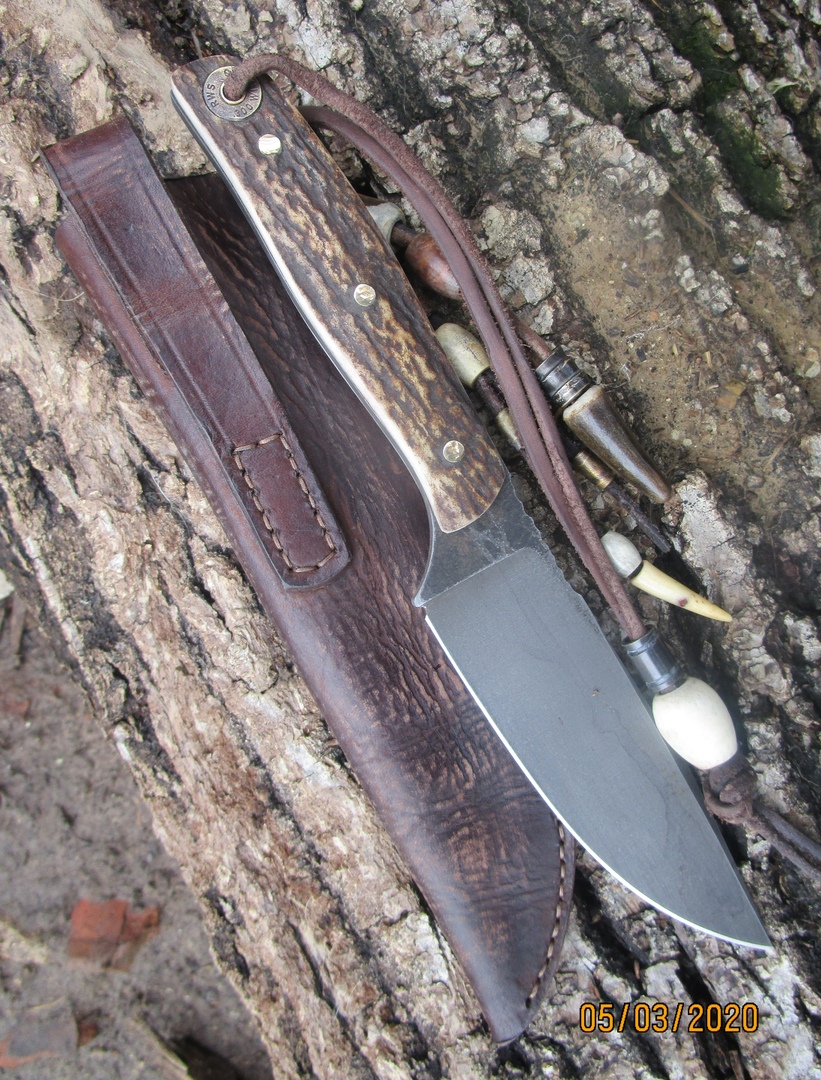

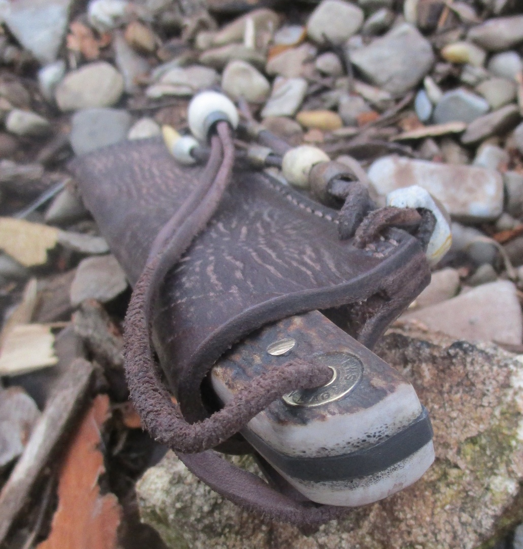

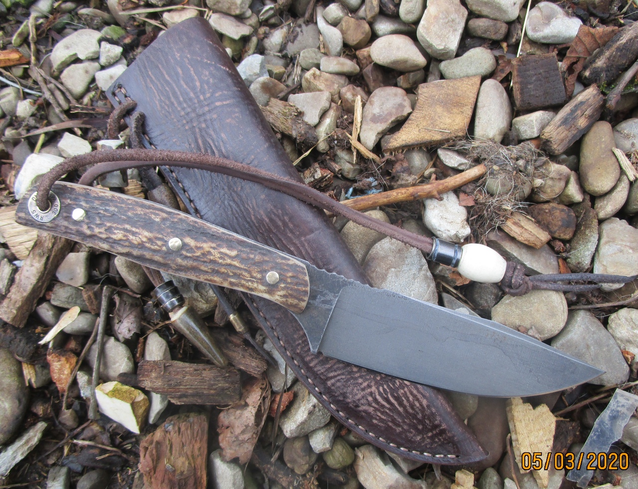

ножик "Alien"
общая длина- 252мм Клин до накладок 130х35х4.9 Х12Ф1 60HRC термичка- Fritz. спуски прямые от обуха травление.
монтаж на латунные штифты и полиэфирку. Ножны кожа РД.

Отличный комплект, очень нравится!

Брутальненько и с шармом.
Отличный комплект

 Було б нелишнє, вказати призначення ножа. Бо, якось інтригує повноцінний клинок універсала при кухонній рукояті.
  Суровий закускоріз? Фантазія замовника?

Если уж искать аналогии, то "trade knives" ближе. Правда, их не делали такой беспощадной толщины и геометрия была несколько иная, естественно.

Узнаваемый стиль и стабильно хороший уровень исполнения.

Хорош... и как вегда безупречное исполнение  Браво

 Очень добротно!!!! Класс!
