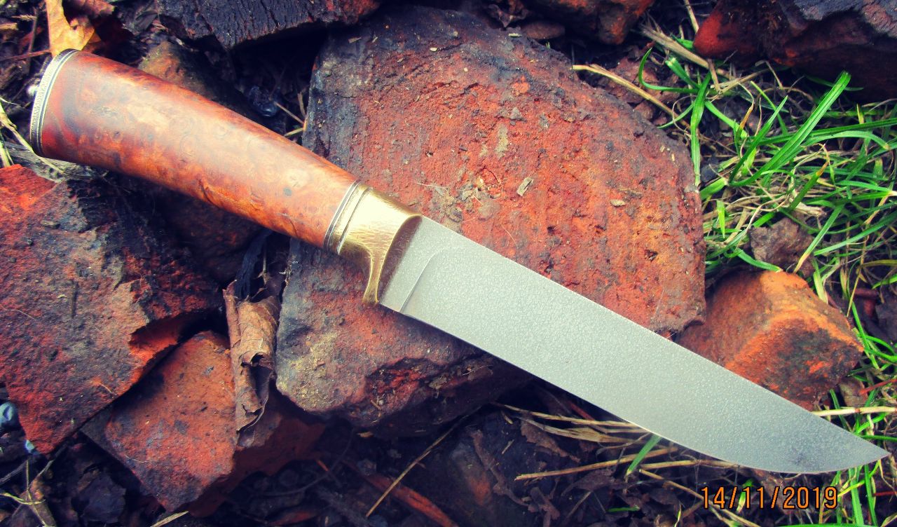

Приветствую! Нож образовался.
 клин -157мм, сталь 95Х18 (Поляков Евгений) рукоять-125мм- без "пимпочки"- стаб. кап клена, латунь. монтаж на стяжку (пимпочка- она же стяжка- и за нее же фиксируется крепежный ремешок в ножнах)

Нож отличный,но с пчаком он даже около не валялся.

Нож понравился.
Но пчак, как бы для кухни, да обух у него не совсем ровный, да острие задрано, и клин пошире.
И как сказали раньше, представленный нож к категории пчакоидов не относится. Это скорее турист или охотник.
Опять же, все сказанное - мое индивидуальное ИМХО

человек просил сделать некий нож. для выездов на природу шашлыки и пр. показывал картинку - а там пчак...."тока мне б клинок покороче (150-160мм) и не такой широкий- 30мм вполне... а еще чтоб обух прямой был." -я -"так это уже не пчак ни разу будет"- "да пофигу...хоть экскалибур Crezy"....как то так Смеющийся

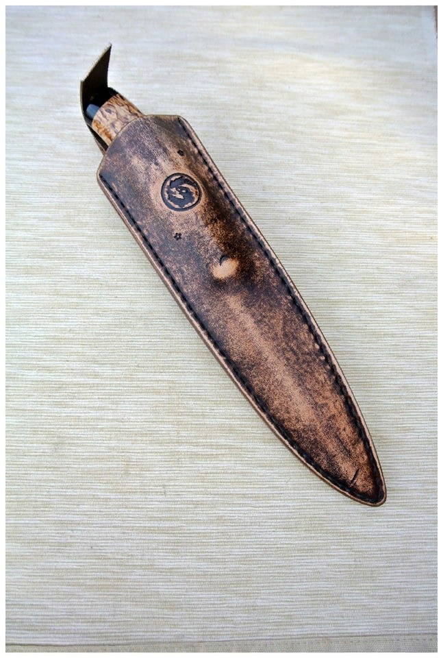

спасибо Константин. а способ фиксацыи ножика в ножнах я содрал Смеющийся

Отличный нож, ножны трошки недотягивают.
ПС Чем клинок травили?

Чем клинок травили?
как обычно- хлорным железом. (концентрация чем поболее и в горячем растворе)

Я один чего-то не знаю?
ЗЫ: нож понравился. На совсем неискушенный взгляд, этакий себе минипчак.
да травится 95х18 -равно как и N690- в ХЖ....аж шыпит Crezy - травление кстати каприз закащщика. не люблю кричит блестящих клинков Смеющийся
как писал ранее- горячий раствор и концентрацыя поболее (я прям из чайника кипяток заливаю- разболтал и клинок туды)
Вона как... Но этож, по сути, поверхностная пленка - не уходит со временем?
« Ответ #19 : 18 Ноября 2019, 16:31:47 »
Со временем уходит все, включая весь клинок :)
То, что стереть легко, стирается сразу после протравливания. То, что протравилось (рельеф), убирается только крепким абразивом.
один раз пришлось убирать травление- так клин "похудел" на 0.5мм Crezy- кстати на 95-ке (и то у больстера чуть точечно осталось- уже потом заметил)
