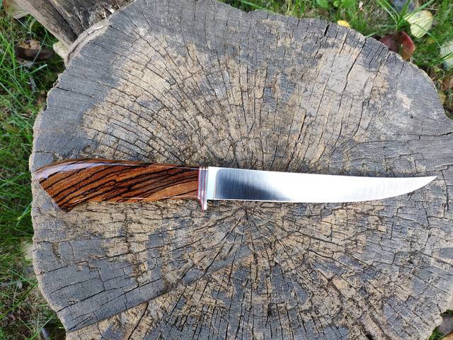

Всем здравия. Родился вот такой филейничек - клинок от Коли Левчука, N690 177х24х1.8 Рукоять - зебрано (поперечный спил), нержавейка, фибра, Danish Oil.
При заточке в 30*
получился очень даже резучий (случайно получилось проверить лично,на собственном пальце

Красивый..., но ох уж эти острые грани на рукояти...

Остроту граней больше дают блики... На виде сверху не такие они и острые
Ну а вообще это скорее обусловлено спецификой работы филейником.
Так и должно быть.
Зебрано огонь. Стабиленая?

Стабиленая?
Нет, просто пропитана данишем. Хотел сделать вакуумную пропитку - не влазит в ёмкость...

Общая длина - 292мм

Филейного фото, не хватает. Упор, не великоват? К тому, что толщина клинка чисто кухонного филейника, а не рыбного ножа.

Так о "чисто рыбном", вроде, и разговора не было...
То другая тема...) Когда палец заживет...

Я б тильник скруглив... Але то таке... ІМХО
