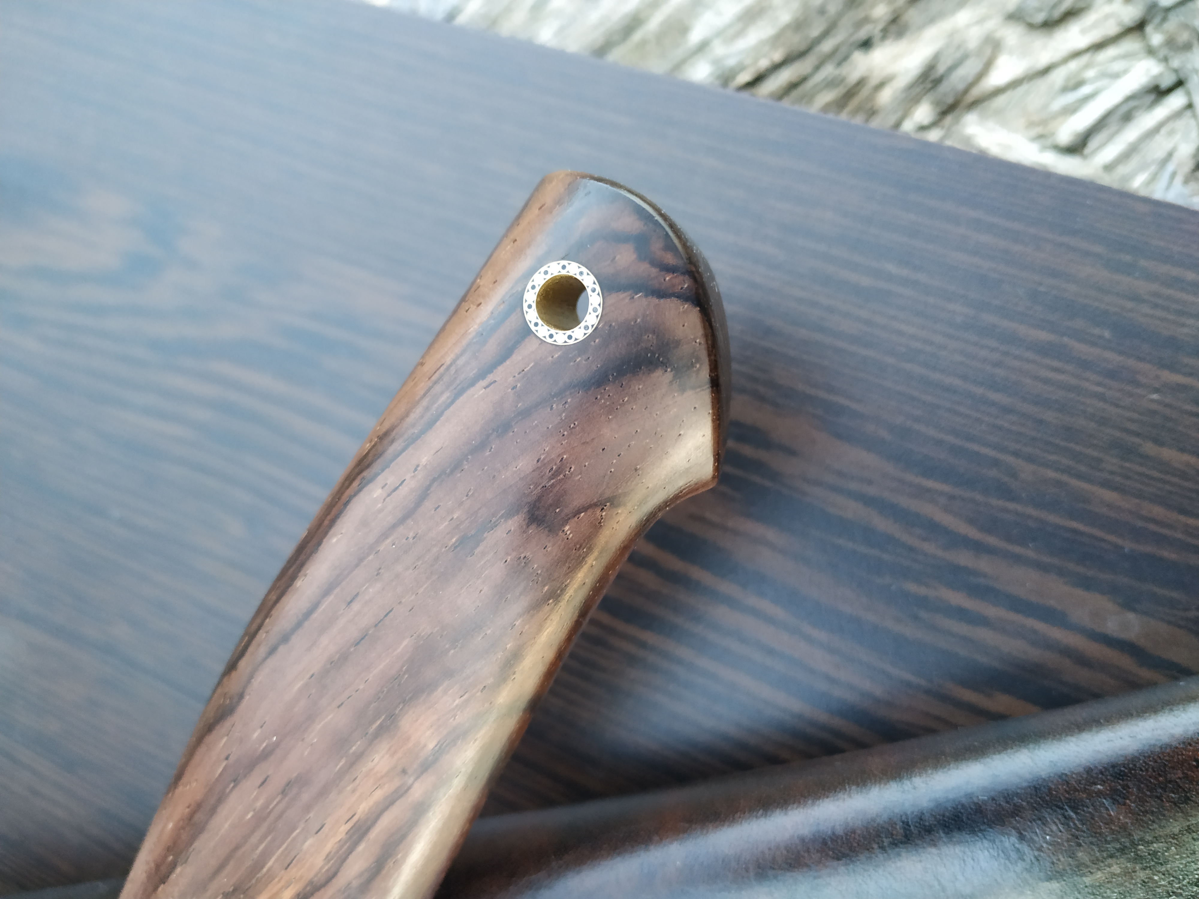

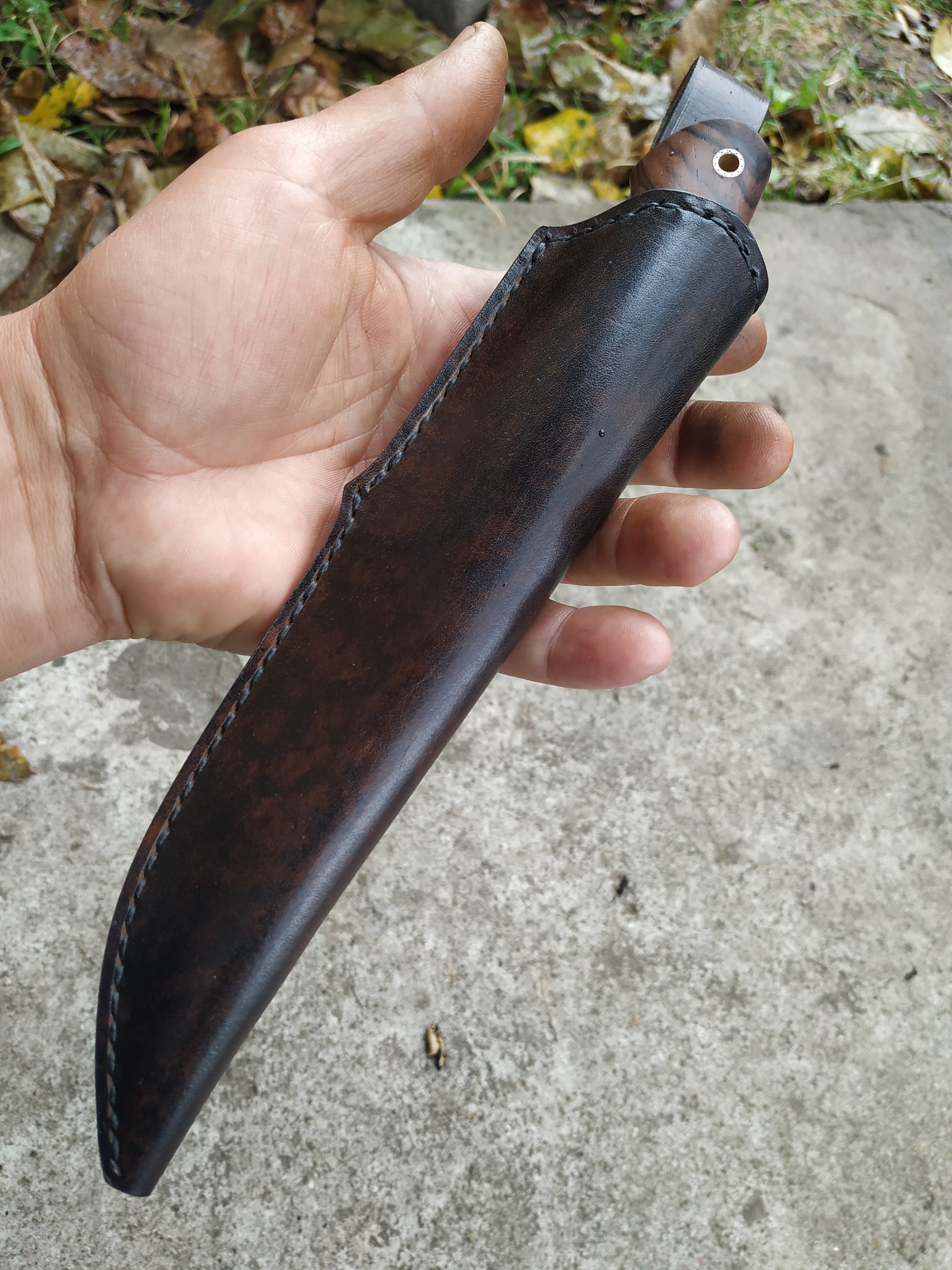

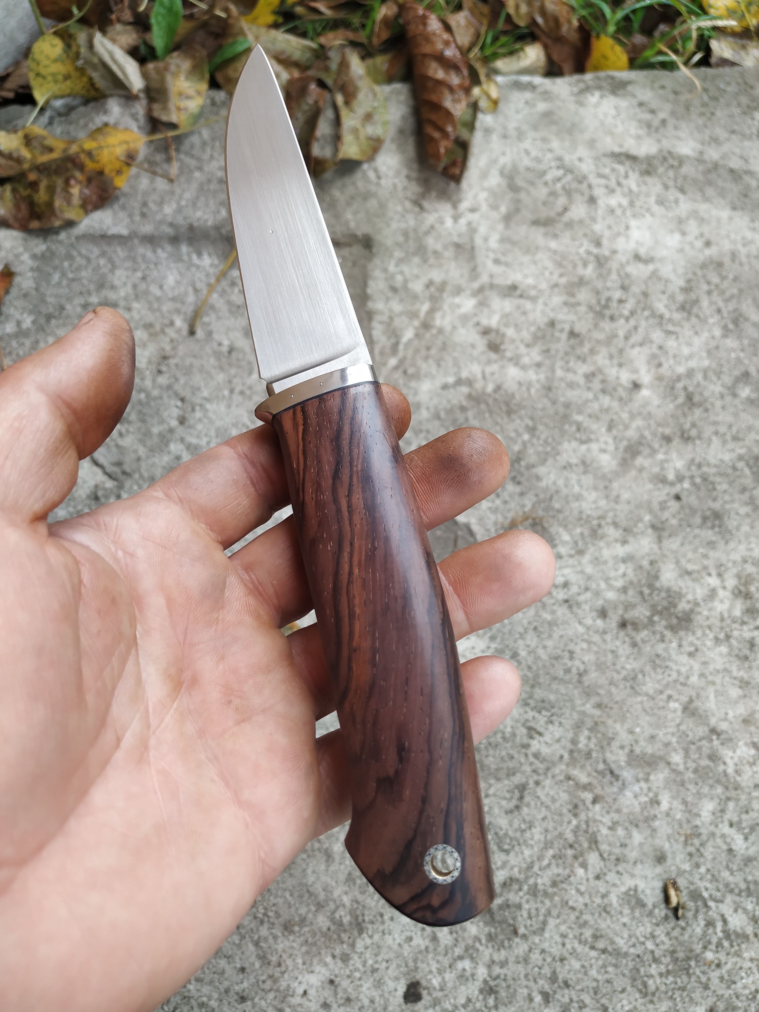

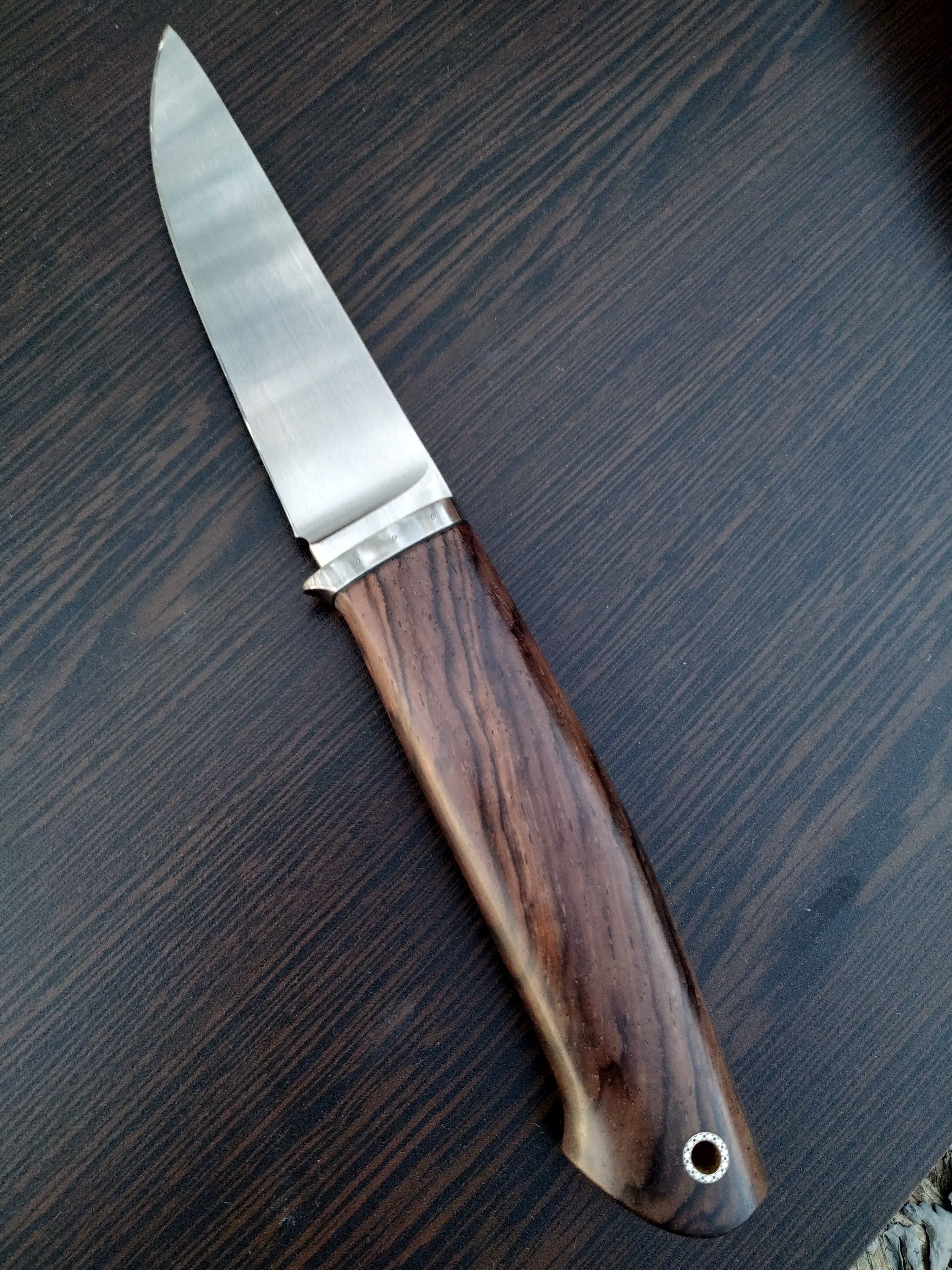

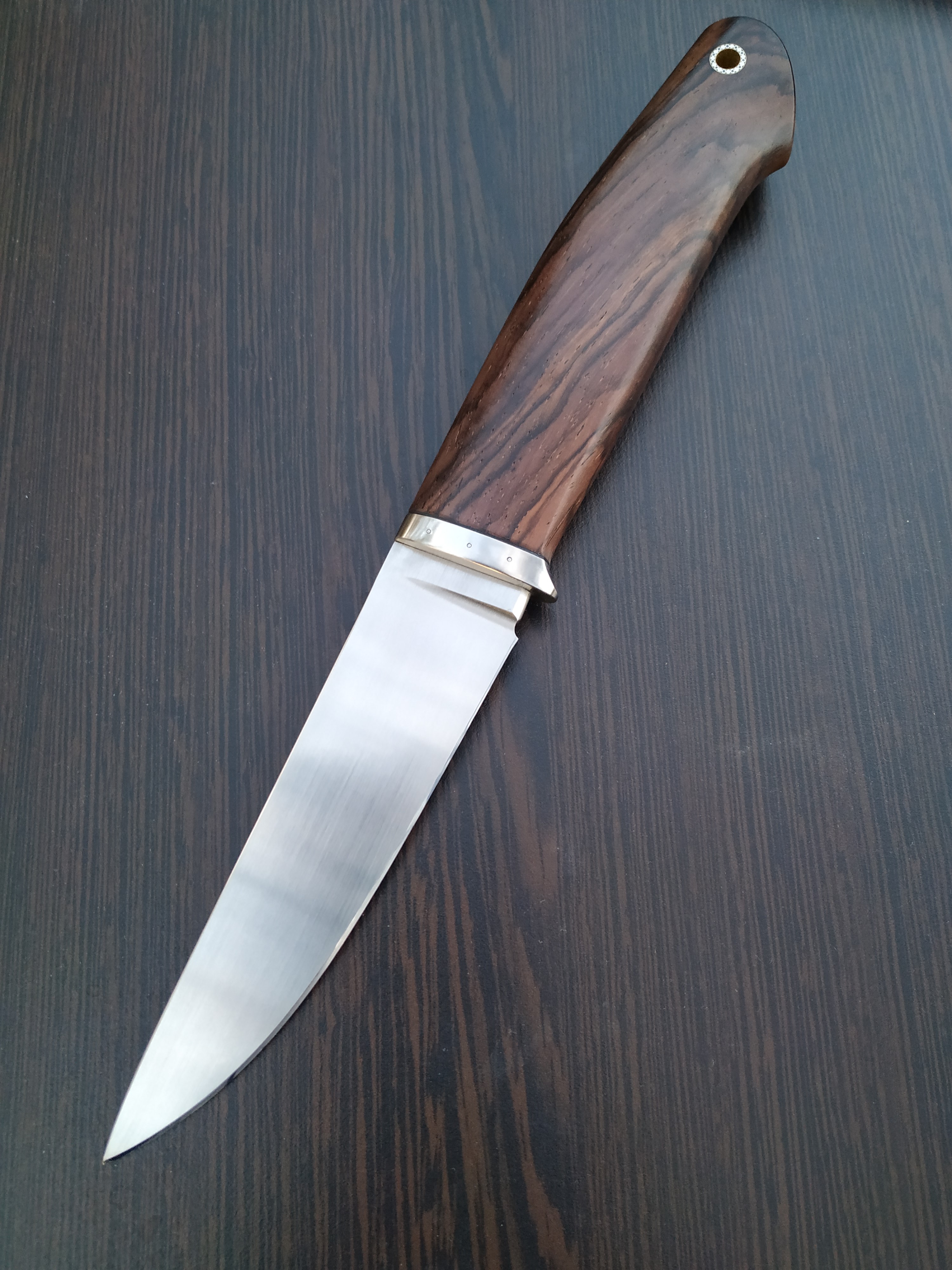

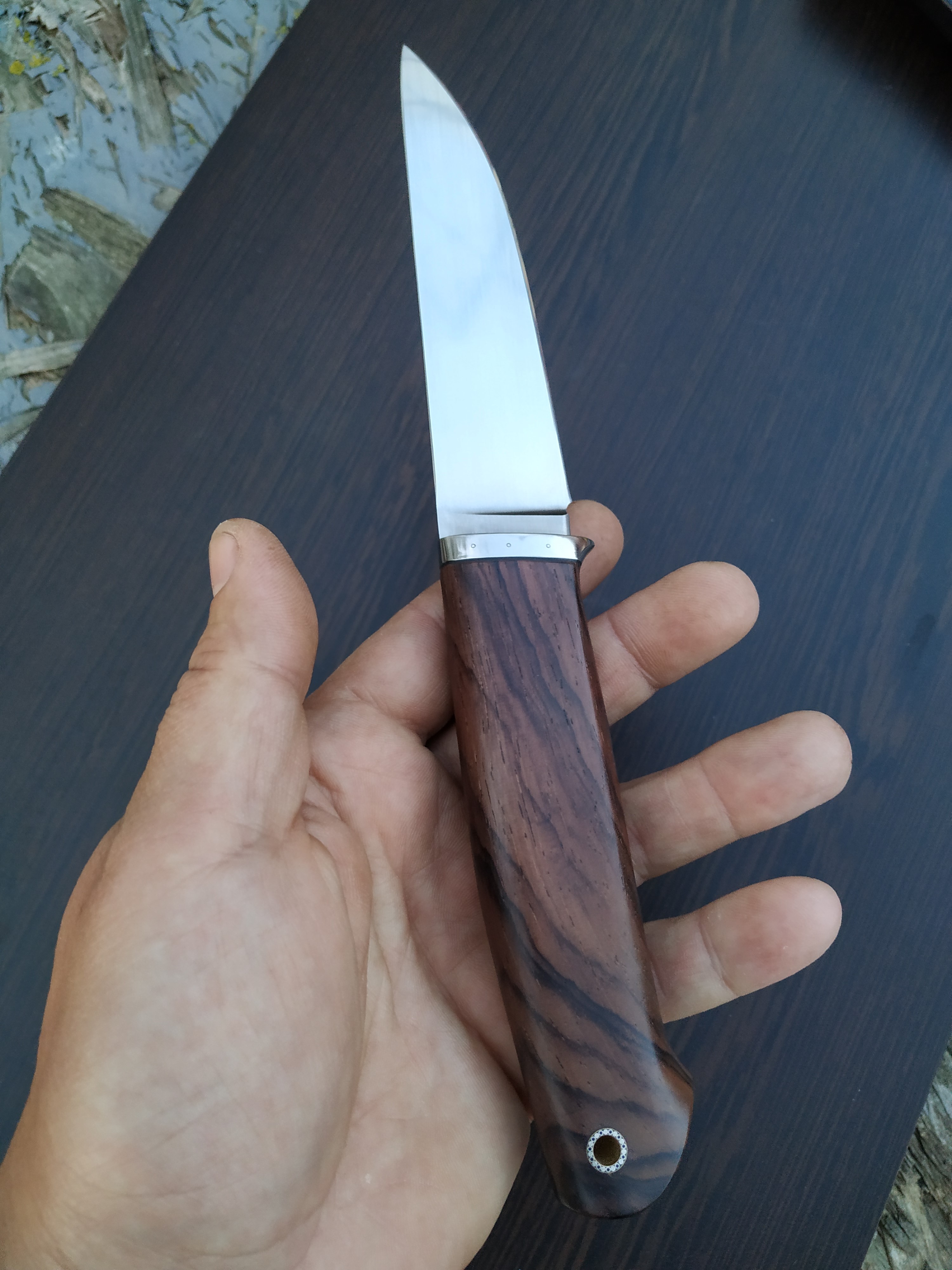

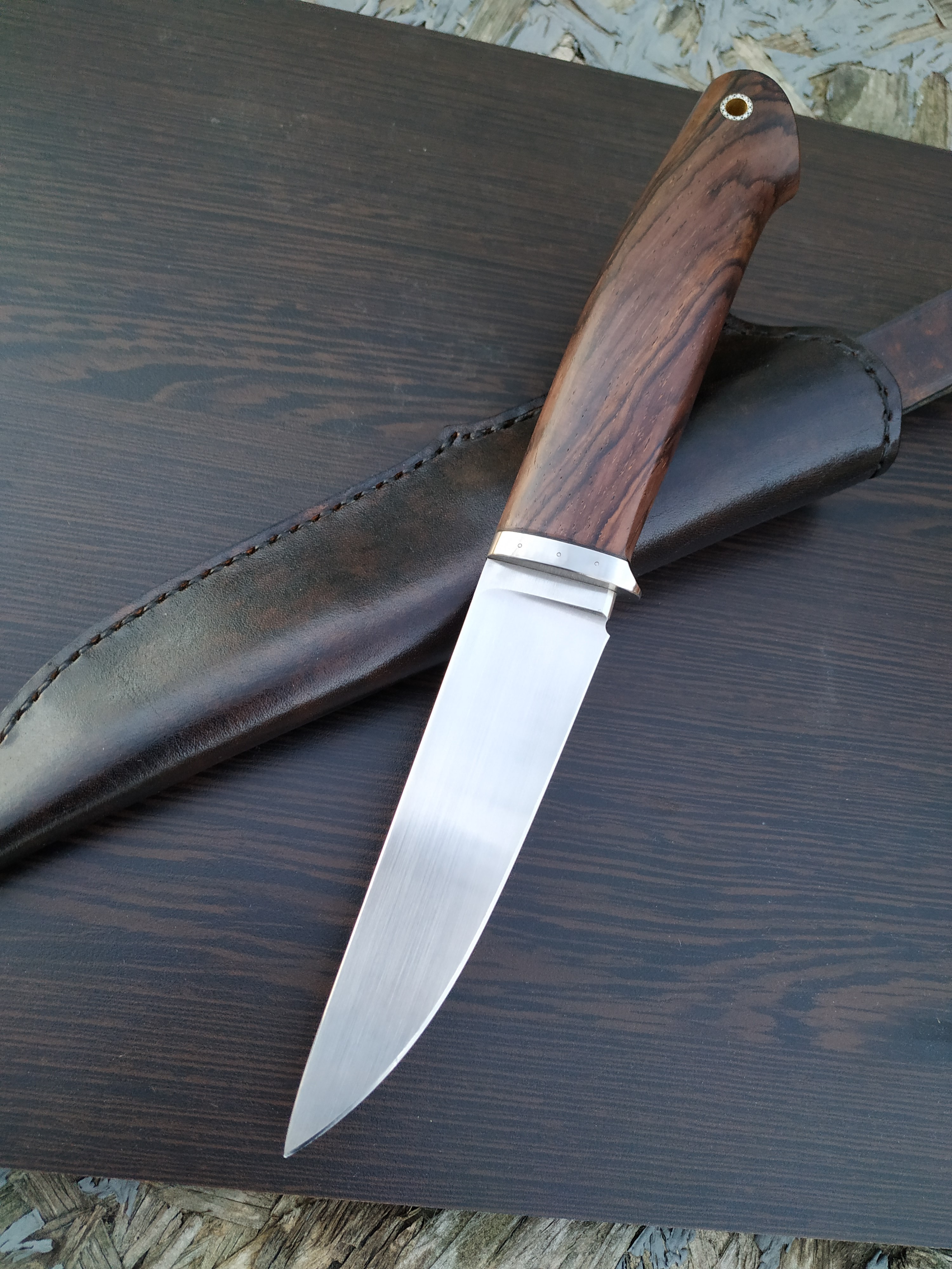

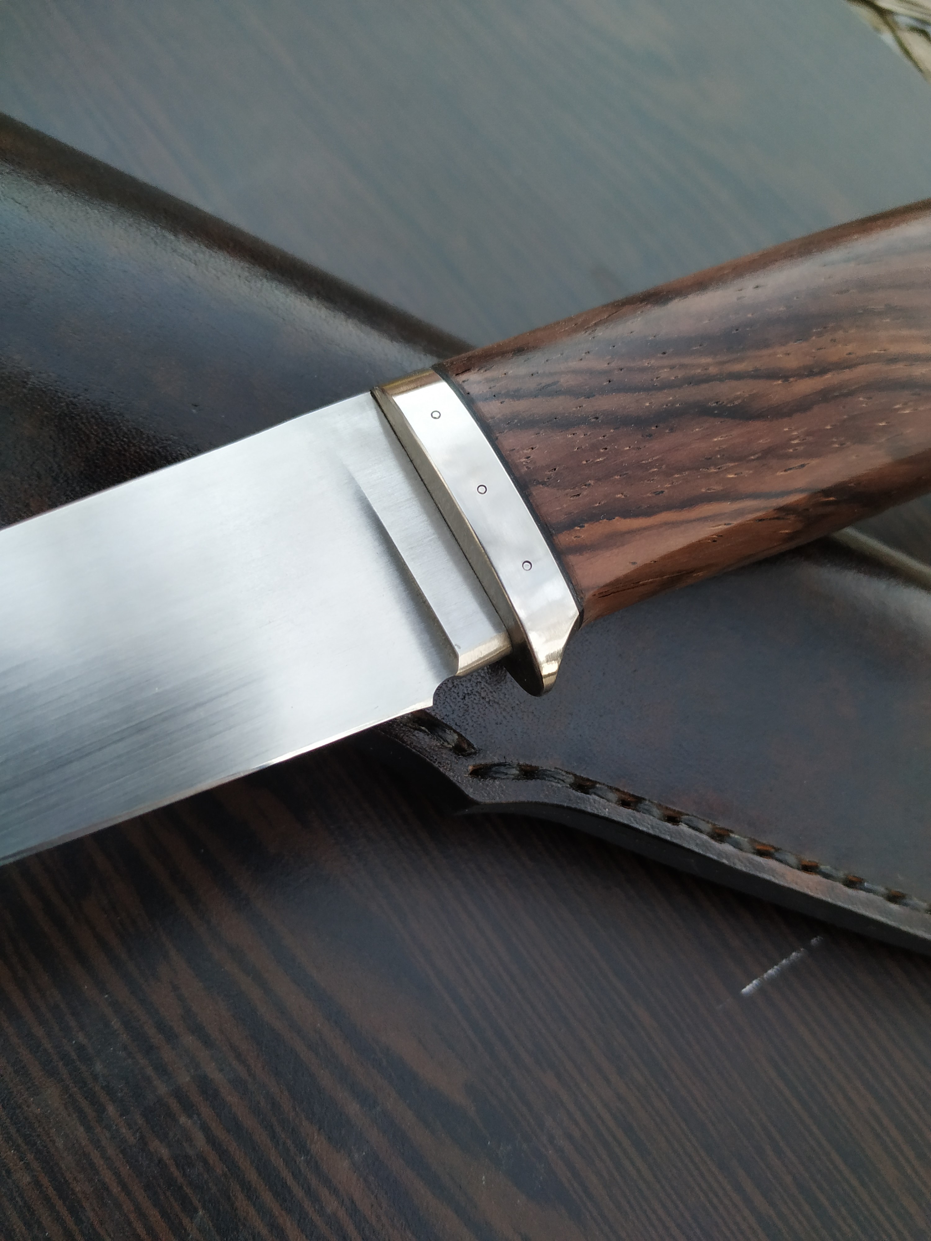

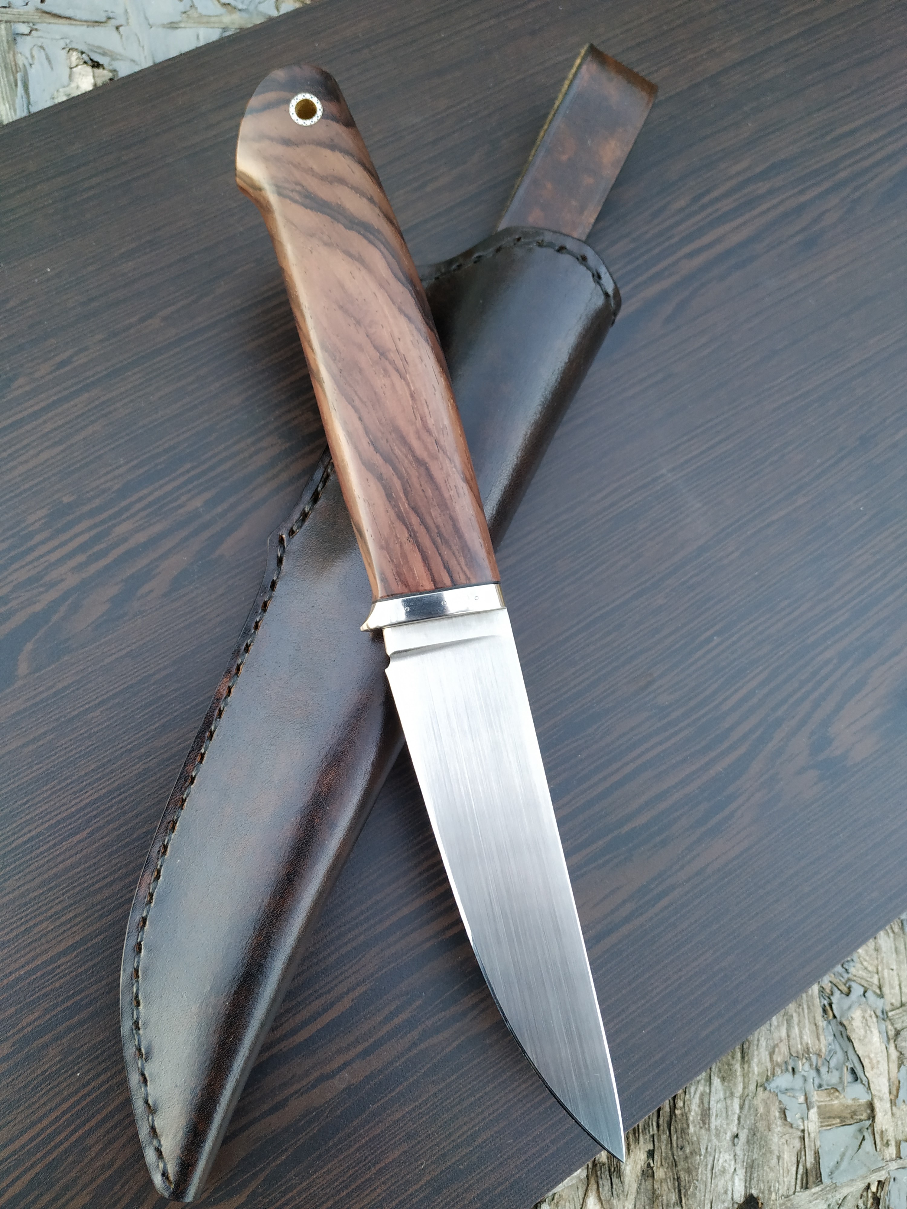

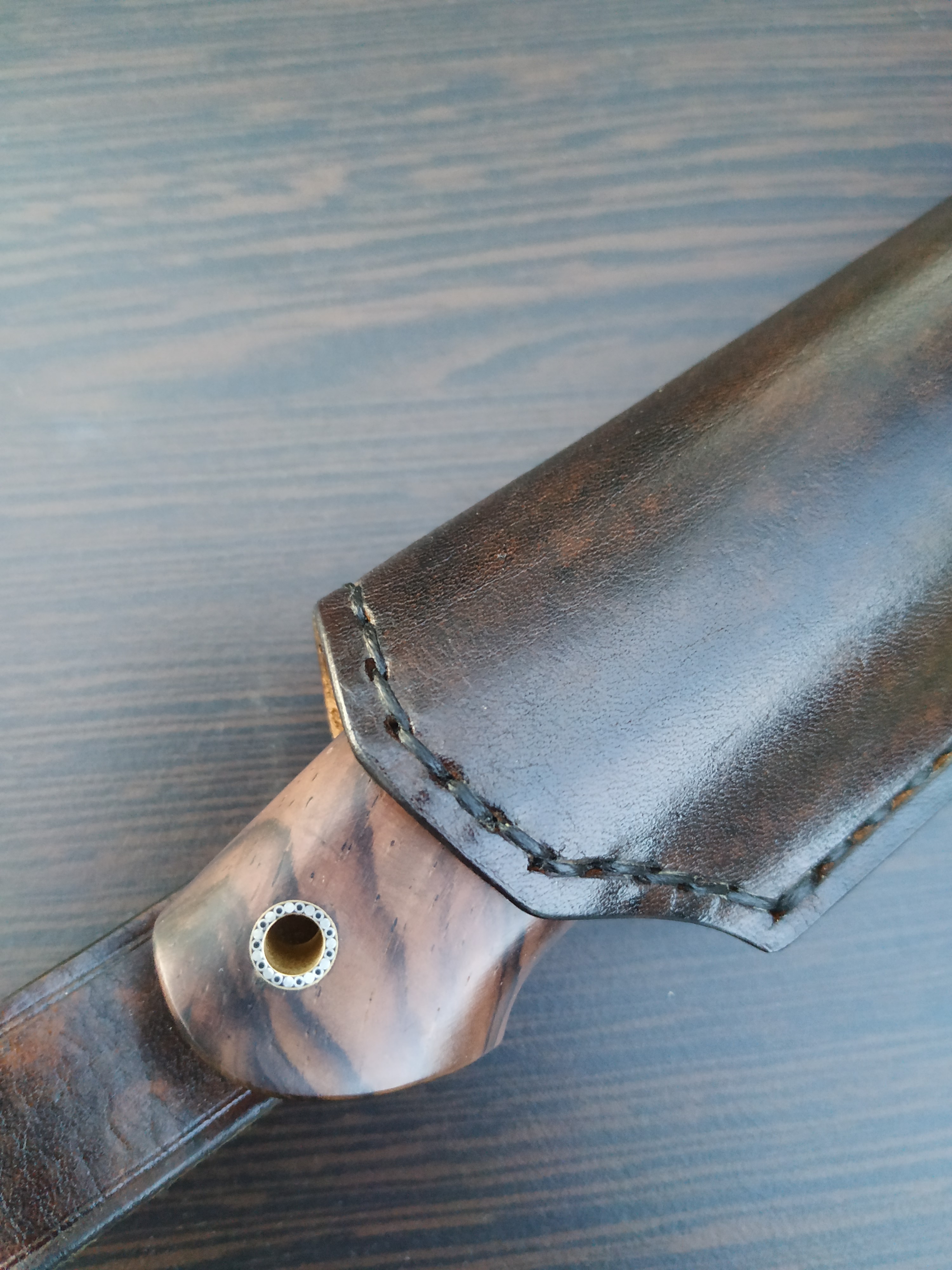

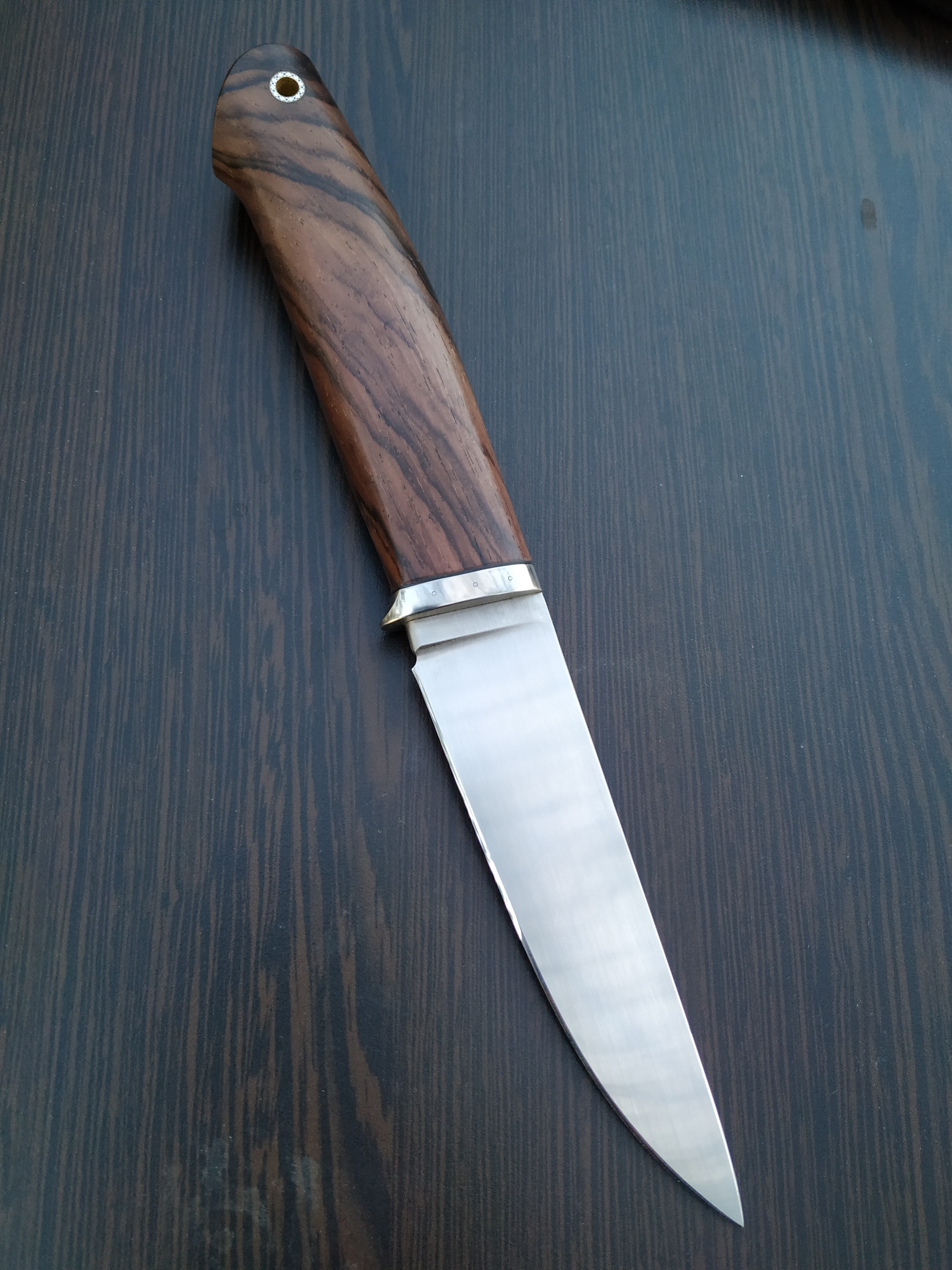

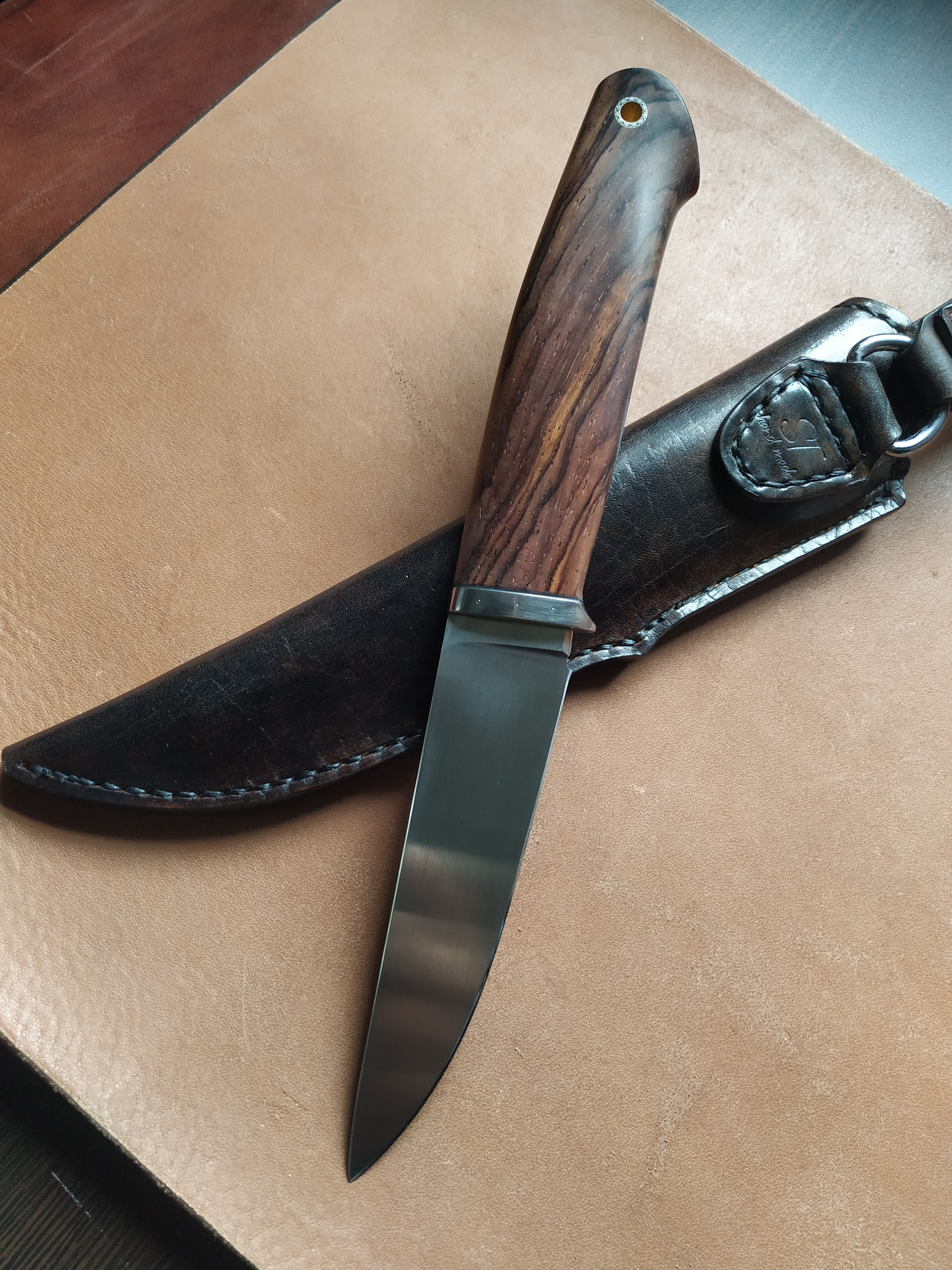

Всем здравствовать!
Нож из отличных материалов, на охоту и на рыбаку можно взять.
Клинок из порошковой коррозионностойкой стали Elmax, размеры 27*3,6*113мм, термо обработка от Андрея Гаврика 62HRC, финиш сатин. Рукоять 121мм кокоболо, больстер титан, мозаичный темлячный пин, хвостовик 100мм,вес ножа 107г. Ножны из кожи растительного дубления,прошиты вощеной нитью, покраска в два цвета, финиш аппретура,свободный подвес.

Дякую!
Добавлю ще декілька слів, ніж дуже зручний, гарно лежить в руці, без гострих кутів з анатомічним руків'ям, легкий - що немало важливо, на всі випадки в житті!

Сергей нож
Работы твои легко узнаваемые, легкие и верткие,удобные в руке, отличное качество материалов и сборки.Пишу как владелец твоего изделия.
