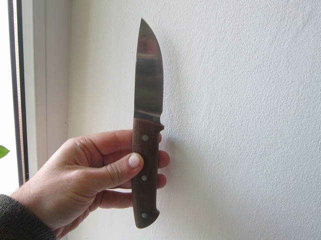

Твердость 61-62ед, сведение 0,6, обух 4,5 в самом широком месте.

Досить гарний
Тільки, як на мене, трохи заміцний. А стальку де брали? Якщо не секрет

На олх брал. с ув.

Нож ничего так вышел. Сведение конское.

спуски вогнутые от обуха, так что нормально. Тем более твердость 62 ед.

Заготовка была одинаковой толщины по всей площади? Тоже там брал D2, но намаялся с ней.

Была не одинакова по толщине. Но меня это устроило. с ув.

Значит один источник . В общем сталька неплохая. И рисунок интересный после травления мельче, чем на х12мф.

Да. Режет классно
