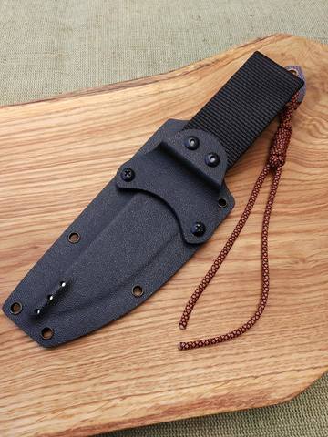

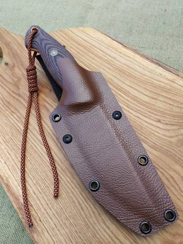

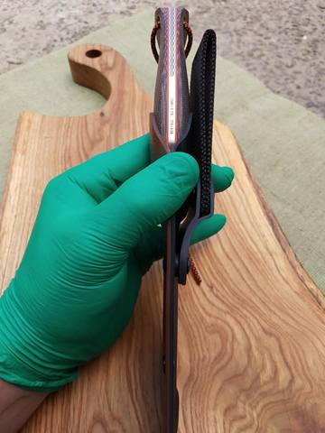

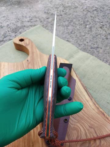

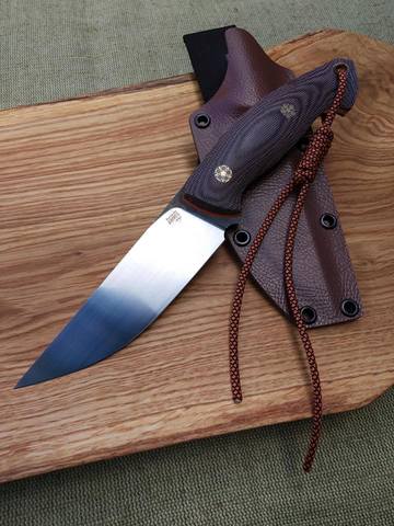

Сталь клинка 95Х18Ш.ТО( Андрій Гаврик) (60-61 HRC).ТТХ:245*125*33*3.8ми. Финиш клинка ручной продольный сатин Р-800/. Сведение в 0.2мм.Заточен в 36грд.до бритья волоса.Материал рукояти микарта канвас)). Ножны двухцвет кайдекс/хольстекс .http://images.vfl.ru/ii/1565370980/40b44ae2/27491056_m.jpg

vaniden ,як кажуть кожному своє  ,але в мене ремарка до ваших  ножен .  Ширина площи де вмонтовані клепки по обидві сторони дорівнює ширині площи де знаходиться сам ніж ,і ножни виглядають дуже широкими . Як би ви не запевняли що замовник дуже задоволений алеж як не крути це зайвий габарит ,що не є ГУД. Це може зумовлено розміром фурнітури підвісу     Чи не пробували ви трошки зменшити ваші весла таким ось методом ?
https://picua.org/images/2019/08/10/a16b674da7bf1a7b863258eaa917f052.jpg
Универсал
  Тобто одну з сторін просто згинати , а уже на іншу ставити заклепки ...
