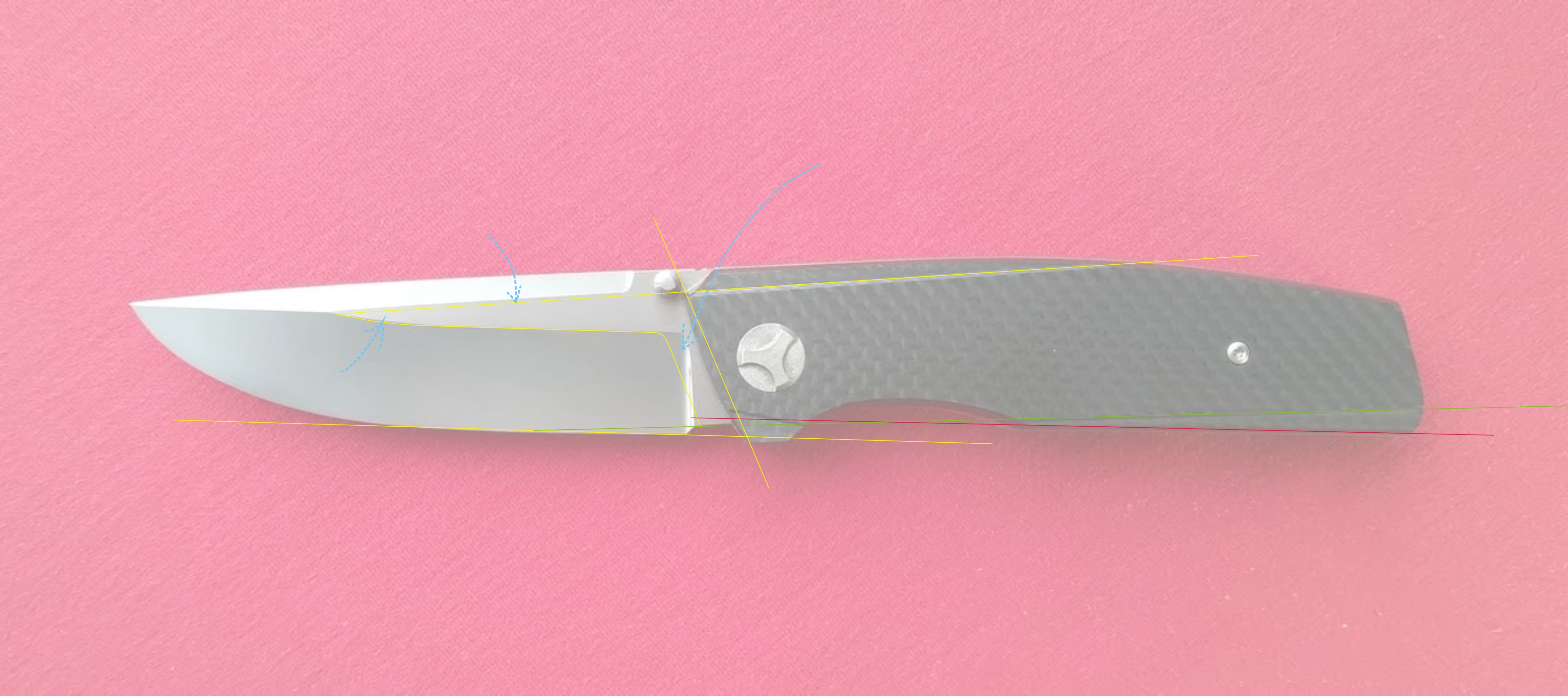

« Ответ #15 : 25 Марта 2019, 09:47:44 »
Серж, ну круто же!
 Но зная твою любоффЪ к точности, позволю себе небольшую придирку  Застенчивый
http://images.vfl.ru/ii/1553500002/7d5c1a08/25908418_m.jpg
И еще складной нож.

seraotzt - Сергей, если честно, то кроме наклонной линии начала спусков, больше ничего не понял  Весёлый А с наклонной линией да, былобы пожалуй лучше.
Offline seraotzt
Offline seraotzt Бывалый
« Ответ #20 : 26 Марта 2019, 08:46:09 »
Тёзка, извини. Это потому что чукча (я) не писатель  Застенчивый
Те моменты, на которые хотел обратить внимание - пометил синей стрелочкой.
Наклонная линия спусков - разобрались.
 Вторая стрелка - линия фальша. Кажется, её-бы чучть чуть опустить.. Тогда она (линия фальша) станет на одную прямую с фаской на рукоятке (желтая линия).
 Ну, и на клинке. Может - это фото так вышло, или у меня глаз не алмаз - но показалось, что подьем линии спусков к острию чуть резковат. Его б плавнее, на немножко совсем.
Естественно, эти замечания очень далеки от конструктивных и скорее так, позвиздеть. Но твои работы очень нравятся, поэтому хочется чтоб было ваще огонь
