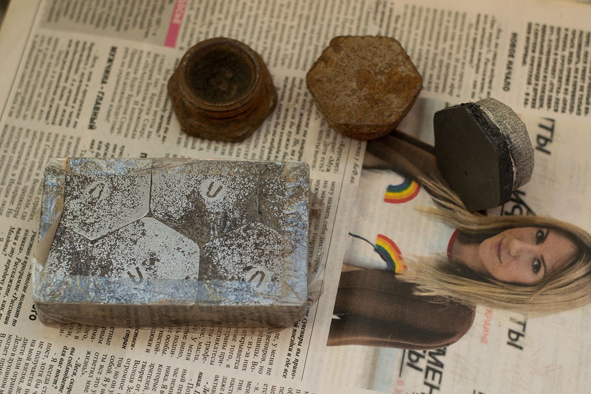

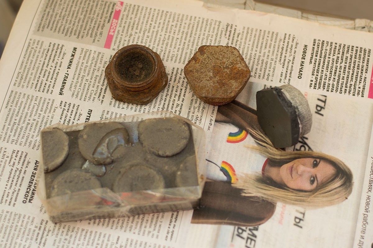

Добрый день коллеги. Задался я целью приобрести притир чугунный (условно большой). Здесь не нашел, а на рынке цена ошеломила. В итоге придумал вот такой девайс. Пробка радиаторная глухая, согласно ГОСТа из серого чугуна, на блошихе я заплатил по 8 грн за штуку. Немного обработал не гриндере, чтобы ложились плотнее, стекло, на стекло полиэтиленовую пленочку и уложил плотненько пробки головками вниз в опалубку (так потом меньше шлифивать),  и заливаю остатками эпоксидки, что бы было больше смешиваю с песком. Держит нормально. Еще, кстати, до конца не залил. Я свой притир обрезал болгаркой. Как залью до конца отдам шлифонуть. Очень бюджетно и размер (пазл) можно сложить по величине любой. И отдельно пробку можно использовать как притир.

Загалом класна ідея. Ще б фрезернути канавки по лініях стику пробок і взагалі фірмА буде. Виводити площини  -  саме те!
« Ответ #9 : 17 Ноября 2018, 03:15:46 »
 кивающий Перед укладкой, на гриндере сбить фаски слегка.

Не потече епокса від нагріву?
