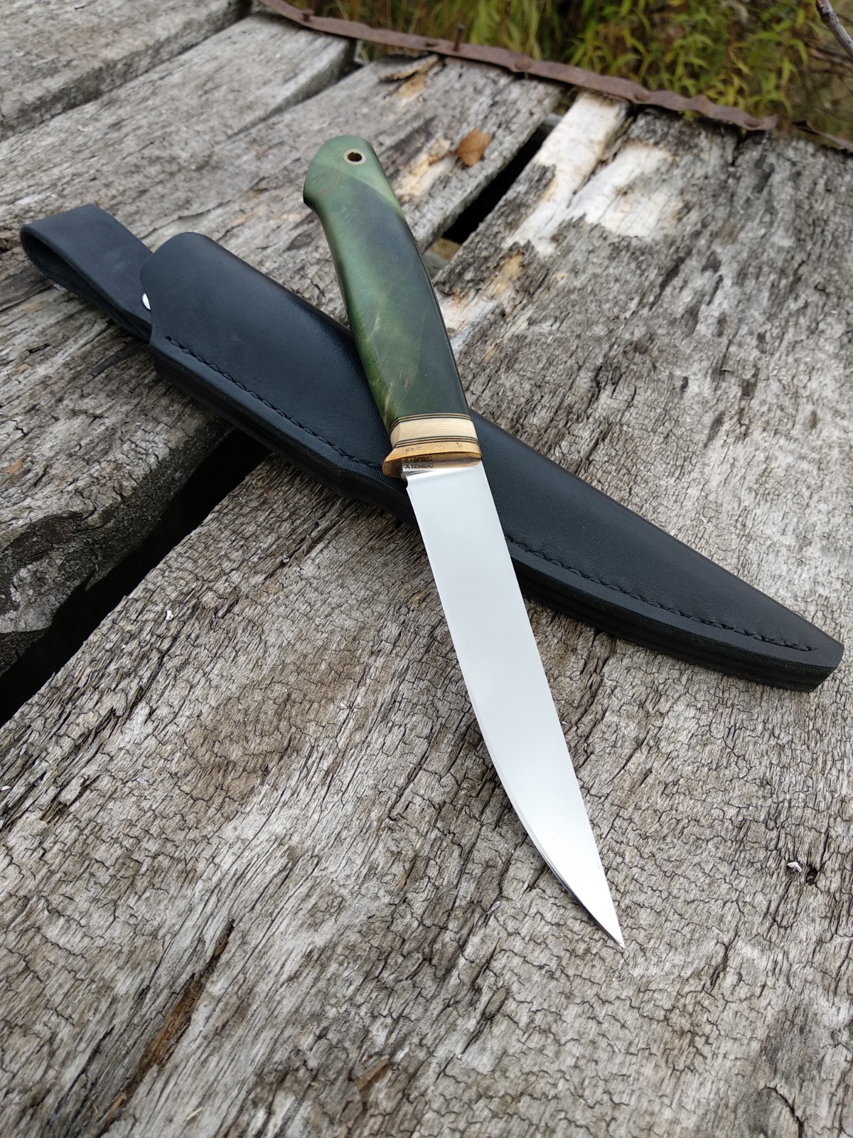

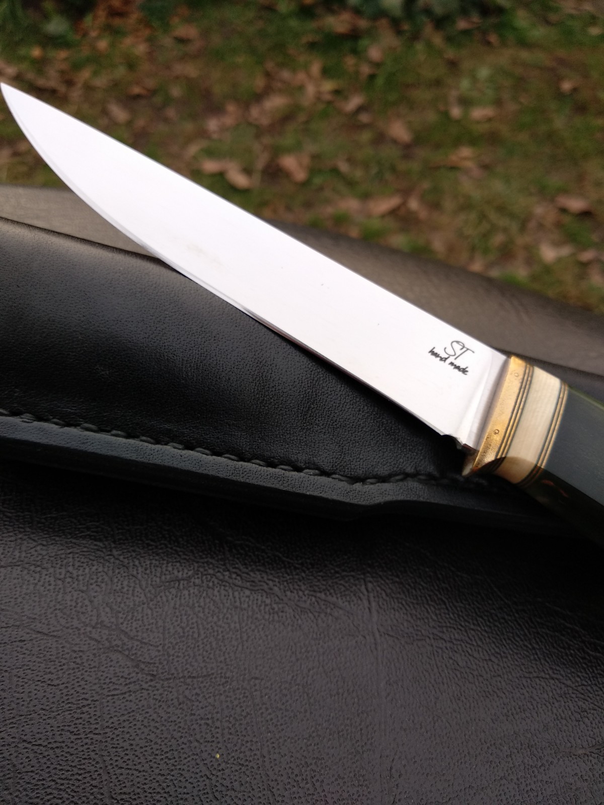

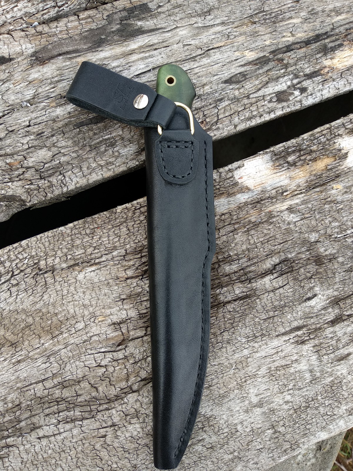

Здравствуйте всем!
Закончил еще один нож, сталь коррозионно стойкая х12мбс с завышенным кремнием и ниобием 0,33% размеры 21х3,5х116мм То Фрица на 61-62HRC , ручная полировка.Рукоять 121мм больстер и проставки латунь, кора бивня мамонта,стабилизированный сувель березы, темлячная трубка с люминофором( светиться в темноте). Ножны кожа,свободный подвес, прошиты , финишь апертура.

Классный нож.
Re: Зеленый
25 Октября 2018, 21:57:10 »
Очень понравился комплект!
Деревяшечка сказочно красивая.

Ножик сказочно красив. Дропнуть бы немного клинок-будет не такая стремная геометрия кончика.
(Сугубо мое виденье).

А в чём стрёмность то?... Кончик в идеале!
Немного не понял... чё имелось в виду под "
КОРА
бивня мамонта"

Лично я считаю, что таким кончиком без его повреждения можно только проткнуть воздушный шарик.

S.V.O
я так понимаю, что это ближе к краю бивня мамонта не сердцевина
