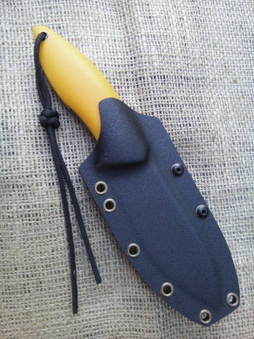

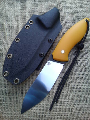

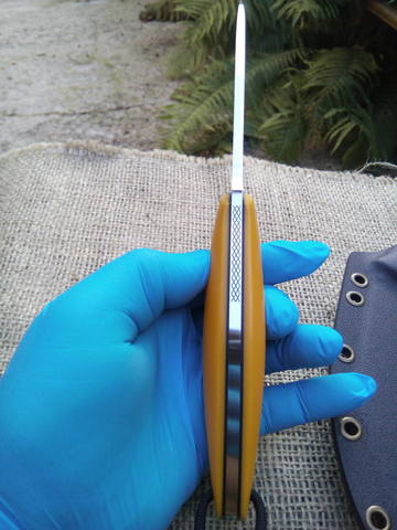

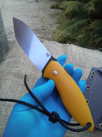

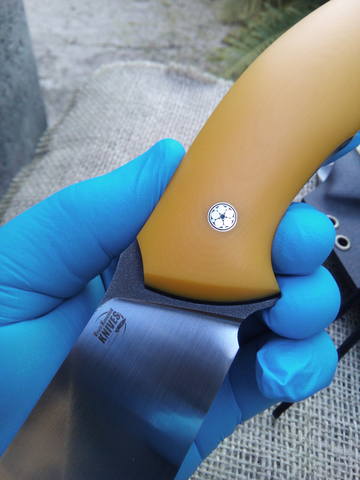

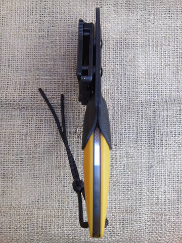

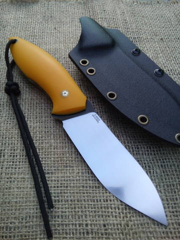

Нож ручной работы.Сталь клинка N-690 Co ТО Андрей Гаврик (Fritz) на 60-61 HRC.ТТХ 250х125х34х4.2 мм.Сведение клинка в 0.25 мм.Финиш клинка ручной продольный сатин Р-800.Рукоять и проставки микарта собрана на мозаичные пины.Ножны кайдекс.

Работа прекрасная, чисто и профессионально. Но у меня вопрос по функционалу- не тонковат кончик, как для "туриста" ? Да и по тыльнику, бывает, надо стукнуть ладонью ...

Если уж обсуждать функционал, то тут проблем гораздо больше, чем кончик и тыльник.
Все в этом изделии указывает на то, что это дизайнерский нож, а не инструмент. Для определенной категории "туристов" - в самый раз.

Да. Но тут важно отметить, что понятие "туризм" очень широкое (именно поэтому я выше написал, что для определенной категории "туристов" вполне подойдет). И тут мы возвращаемся к одной из больших проблем отечественного ножестроения - отсутствие в описании изделий информации об их позиционировании, а без этих данных невозможны корректное обсуждение и оценка предмета. Данный случай - очередное тому подтверждение.
