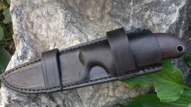

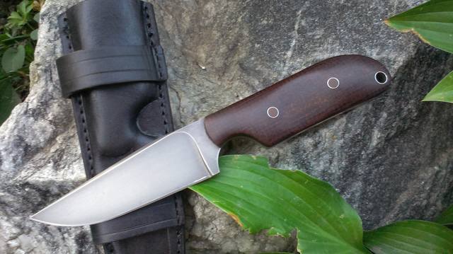

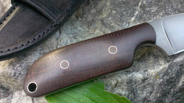

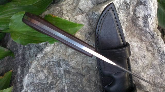

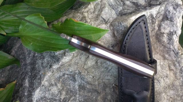

Завис у меня вот такой вот ножик ( заказчик проволынил три недели и отморозился ). Небольшой городской резачок по мотивам одной из моделей Spyderco .
Общая длина ножа 185мм, клинок 88 х 28 х 3.8. Сталь х12мф, твёрдости примерно 58-59ед. Травление хж. Накладки текстолит, собраны на смолу и пины с трубкой .
Чехол ременной кожи, подвес горизонтальный под любую руку, хоть сзади ))

Симпатичный ножичек.
Без темляка наверное вынимать тяжело?
Re: Беспризорник
24 Июля 2018, 11:04:28 »
Верно подмечено, темляк очень рекомендуется. По крайней мере первое время извлекаться будет туго. Далее кожа, я думаю, чуть попустится . Зато гарантированно не выпадет

Класная работа!
тоже тащусь от этой модели.
В оригиналах - и у перина и у спаев - не нравится форма клинка.
Ваш нравится, все гармонично, очень круто!
Идея очень хороша - сделал их в разном размере, и сразными вариантами клинка, и еще буду делать, даже приспособу подсадку такую сделал для наковальни.
