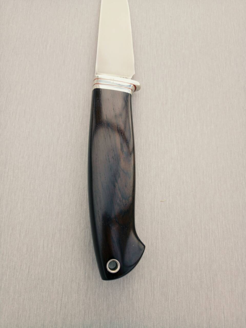

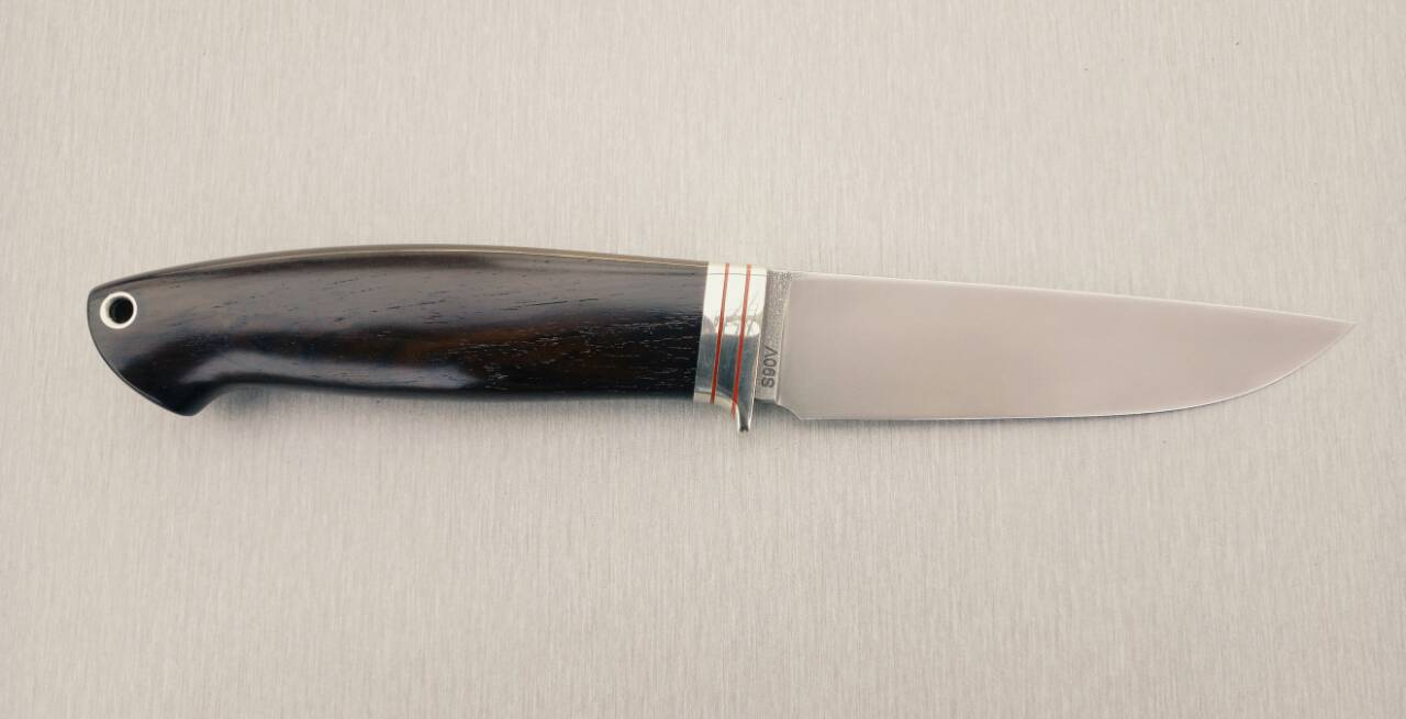

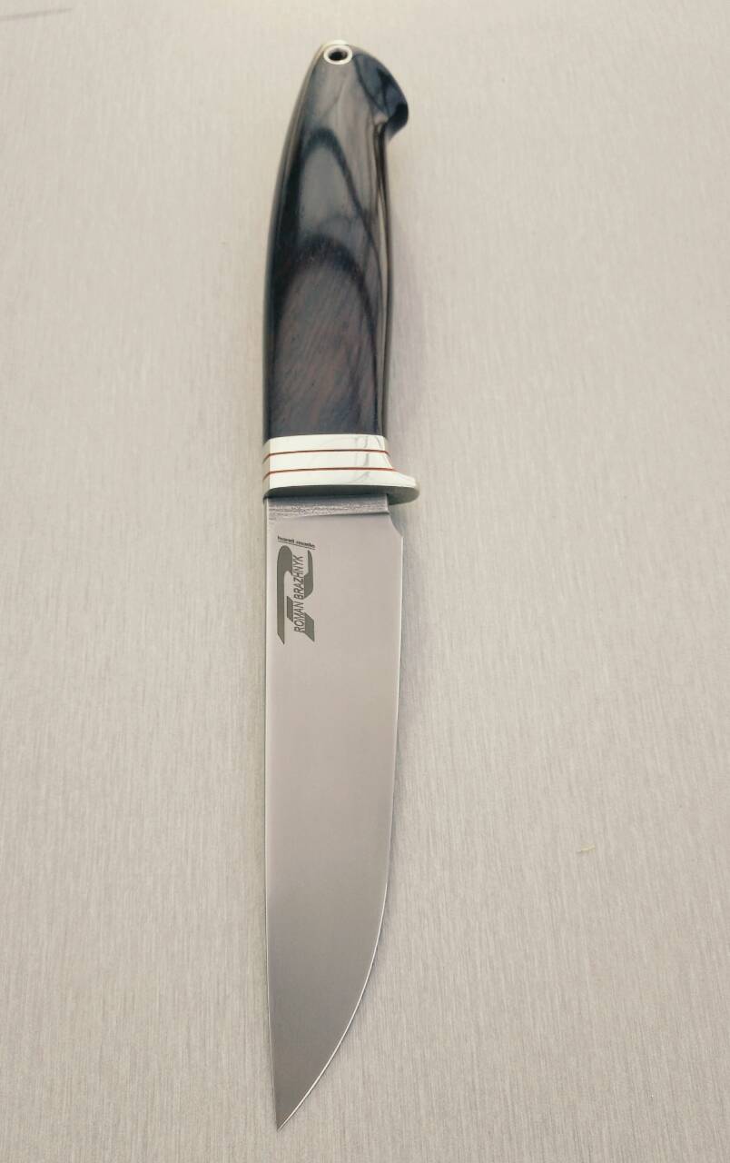

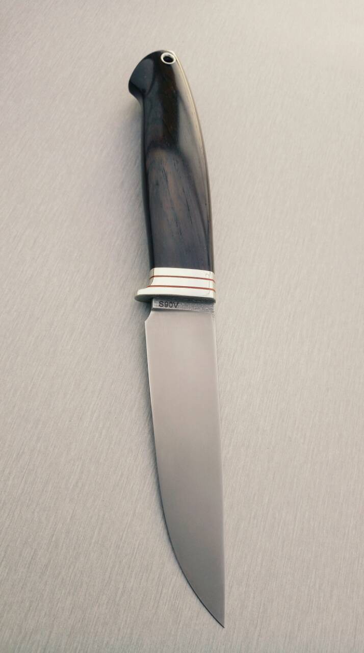

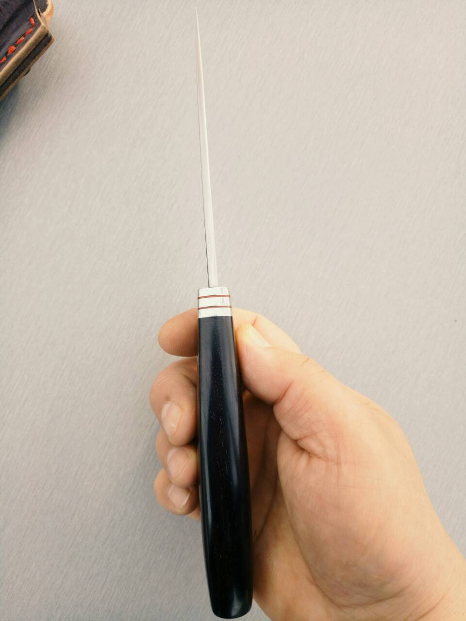

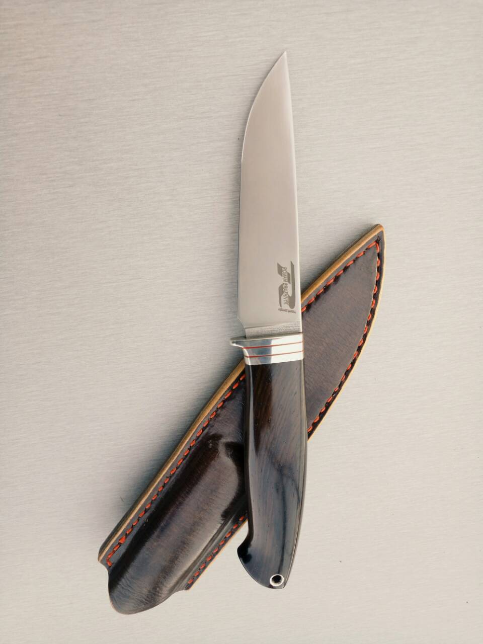

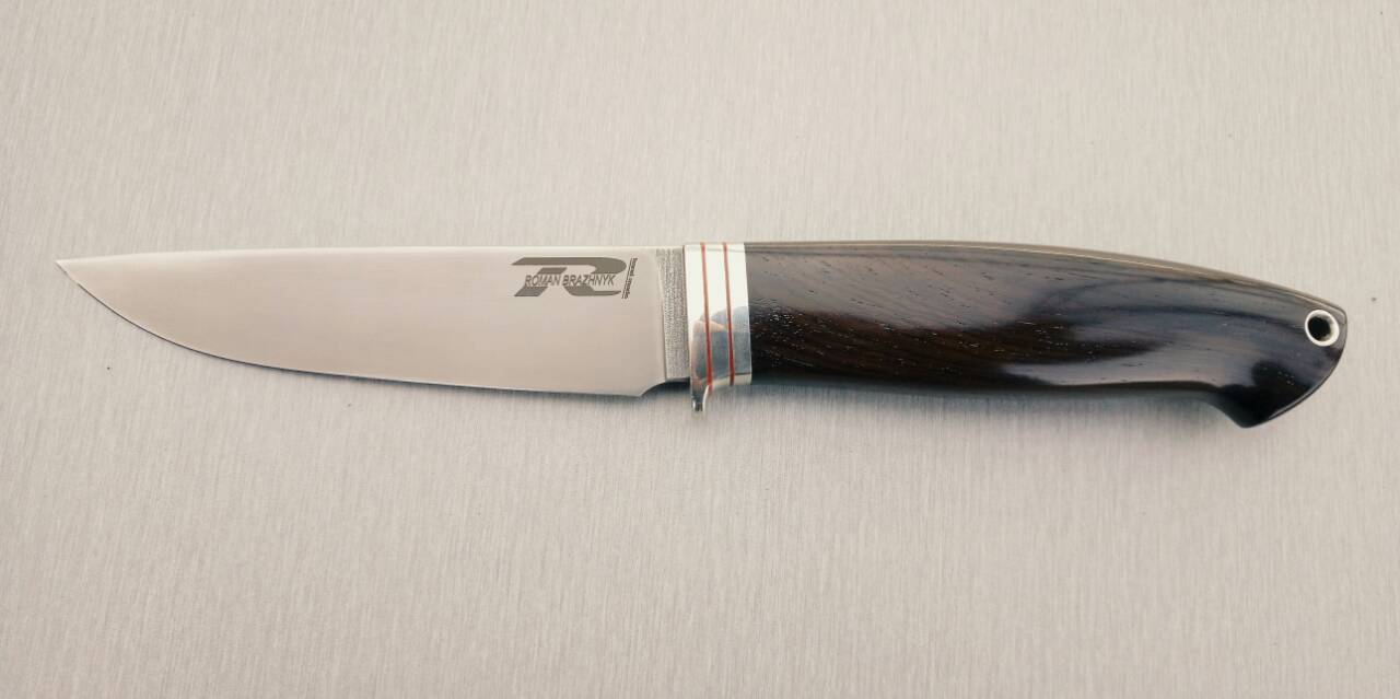

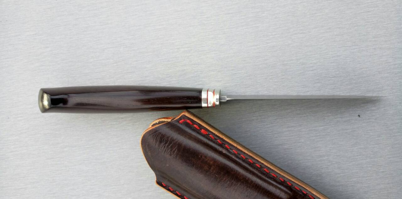

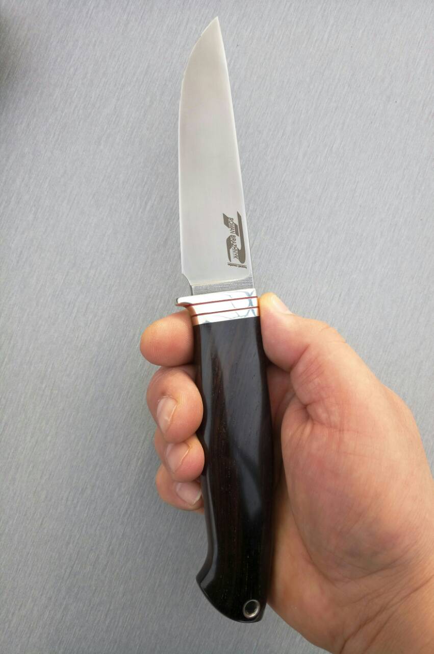

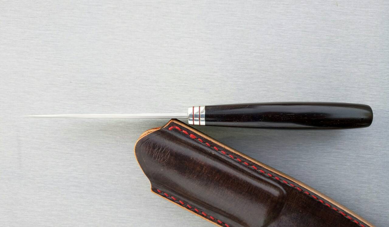

Размеры 250х120х30х4мм
Клинок из коррозионностойкой порошковой стали CPM-S90V (США)  термичка от Фриц на 63 HRC cведен в 0,2мм матовка клинка после абразива Р800
Рукоять из гренадил, мельхиор.

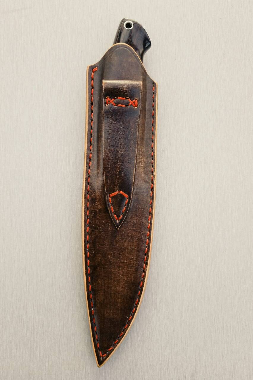

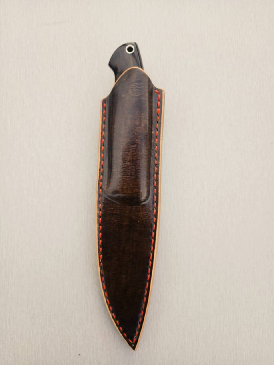

Ножны из кожи рд.

Нiж гарний,мельхiора на мою думку забагато.
По пiхвах,як на мене не вистачаэ вiльного пiдвiсу.

Рома! Не давай учням ремінну петлю до піхов пришивати!  А взагалі робота дуже гарна!
« Ответ #8 : 07 Января 2018, 20:07:15 »
Нож шикарный! Браво А ножны трошки подкачали.

Та да, с ножнами недоработал Застенчивый

А мне и ножны понравились!

Ножны вполне себе ничего. Может на фоне классного ножа они кажутся бледноватыми. Покрасить - и все будет люкс.

Сюда просятся немного другие ножны. Какие-нибудь блестящие чёрные, с чёрными нитками чтобы приблизится к финишу рукояти. А так, ножны на вид как бы состаренные, даже в чём-то грубоватые, не совсем подходят к общему финишу ножа.

А мне ножны понравились, всё подходит.  Кожа классно отполирована.

Вот согласитесь, что гренадил не такой яркий и уже даже, не такой мажорный как Айронвуд (Ironwood) Крутой Но как же он смотрится благородно.. и какой шарм клинку придаёт!!!

А чем гренадил покрывали?
