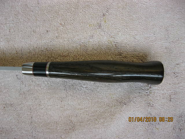

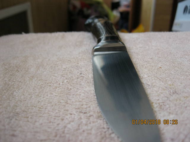

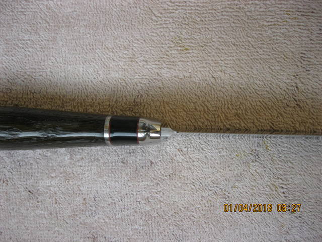

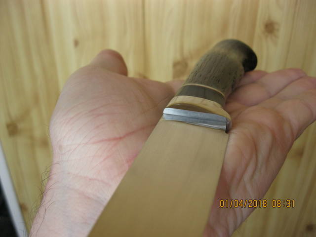

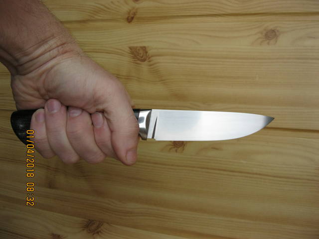

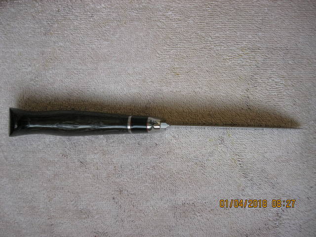

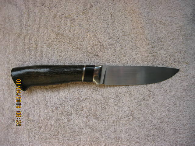

Приветствую всех заглянувших. В первую очередь, хочу поздравить всех с праздником, Вербным воскресеньем и пожелать Вам крепкого здоровья и вдохновения .
В очередной раз хочу поделиться радостью от проделанной работы, и представить Вам на товарищеский " суд" свое творение. Почему " Уголек ", возможно у кого-то возникнет вопрос? Да все просто, проставка из черного кориана и красная фибра вызвали у меня ассоциацию с тлеющим углем, поэтому так.
Клинок: сталь 95Х18 твердость 58 HRC, 114*28*3,9 мм, спуски прямые от обуха, сведен в 0,3-0,4 мм., финиш ручной продольный сатин Р 600.
Рукоять: 128 мм. мореный дуб, больстер и проставка нерж.сталь ( для меня показалась тяжелой в обработке, даже пришлось поменять форму рукояти, не смог сразу поймать момент выборки металла и дерева, постоянно возникал перепад.) кориан, фибра. Вскрыта датским маслом. Нож не заточен, ножен пока нет ( катастрофически не хватает времени ).

Re: Нож "Уголек"
01 Апреля 2018, 20:53:26 »
Чистая, как по мне, работа! Возможно отверстие под темляк было б в тему! Но это субъективно ...

Re: Нож "Уголек"
01 Апреля 2018, 21:07:27 »
мне понравилось- ну разве больстер кажется слишком массивным .
Re: Нож "Уголек"
01 Апреля 2018, 21:18:55 »
Немного есть, но очень захотелось сделать именно массивный. Теперь понимаю, что смотрится немного тяжеловато. Опыт сын ошибок.
Re: Нож "Уголек"
01 Апреля 2018, 22:07:56 »
Больстер действительно крупноват . Можно бы и переделать, но сам понимаю- не судьба )) Терпеть не могу переделывать . В целом нож выглядит удобным . Как сейчас говорят- атмосферная работа

Re: Нож "Уголек"
02 Апреля 2018, 17:13:09 »
Спасибо за внимание и конструктивную критику, это помогает дальнейшему развитию.

Re: Нож "Уголек"
02 Апреля 2018, 18:30:39 »
Эх, насыплю ка и я конструктивной критики
- дерево выглядит так, будто по нему прошлись крацовкой или грубым войлоком на електроприводе... Подозреваю, что брусок был вырезан из неподходящего участка ствола.
- рукоять выглядит не полированной, а масляно жирной.
- зачем больстер из нержавейки полировать, а клинок из нержавейки сатинировать?
- грани фасок у торцевой поверхности больстера слизаны полировкой и это очень бросается в глаза на контрасте с четкостью линий рикассо.
Но если изделие нравится и удобно, то все эти замечания не имеют значения
- Вам.
- Чего?
Re: Нож "Уголек"
02 Апреля 2018, 18:39:15 »
Рукоять не полированная, так и есть. И все выше сказанное имеет для меня большое значение, буду в дальнейшем брать во внимание и совершенствовать свои навыки и знания Большое Вам спасибо.
