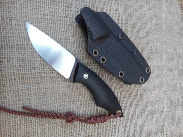

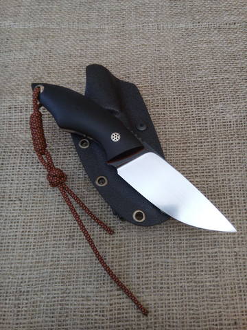

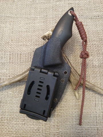

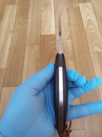

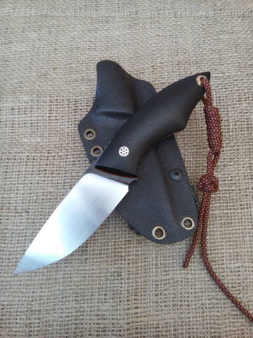

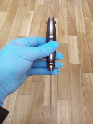

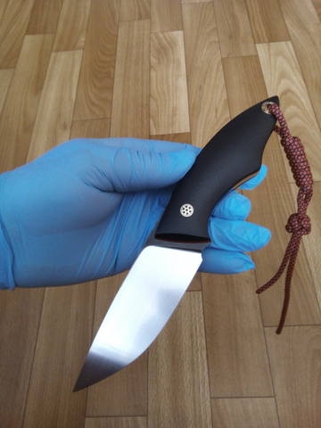

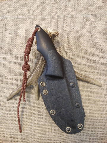

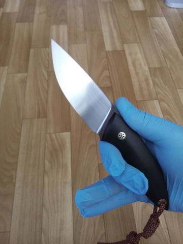

Приветствую))Сделал такой небольшой ножичек.
Общая длина-205мм.
Клинок-110х34х4,2 мм.Сталь клинка N-690 Co) от BOHLER 60 HRC (FRITZ),спуски прямые сведение в 0,25 мм,финиш клинка ручной продольный сатин Р-800.
Рукоять-G-10,собрана на мозаичные пины и склеена на ЭДП.
Ножны - кайдекс)подвес Тек-Лок).http://images.vfl.ru/ii/1519931371/eebedd1d/20788046_m.jpg

Очень понравился!
« Ответ #2 : 02 Марта 2018, 07:22:32 »
  Браво Браво
« Ответ #3 : 02 Марта 2018, 07:34:28 »
Отлично.
Offline Maax
Нож в пути - Товарищ!
Offline Maax Бывалый
« Ответ #4 : 02 Марта 2018, 08:46:00 »
Отличная работа!
о974664716
« Ответ #5 : 02 Марта 2018, 09:00:17 »
Чистая работа. Форма понравилась. Браво
Offline aquarembo
Сообщений: 983
067 802 0032
Offline aquarembo Ветеран
« Ответ #6 : 02 Марта 2018, 19:01:33 »
Кльовий рєжик !
