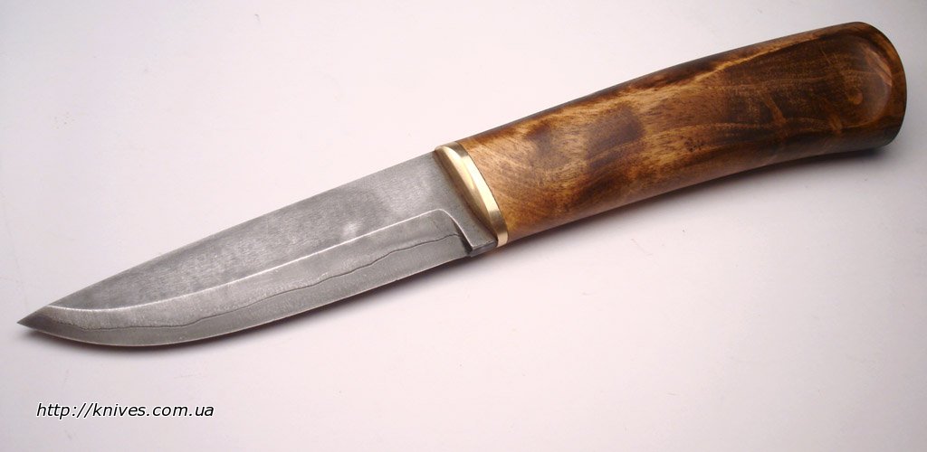

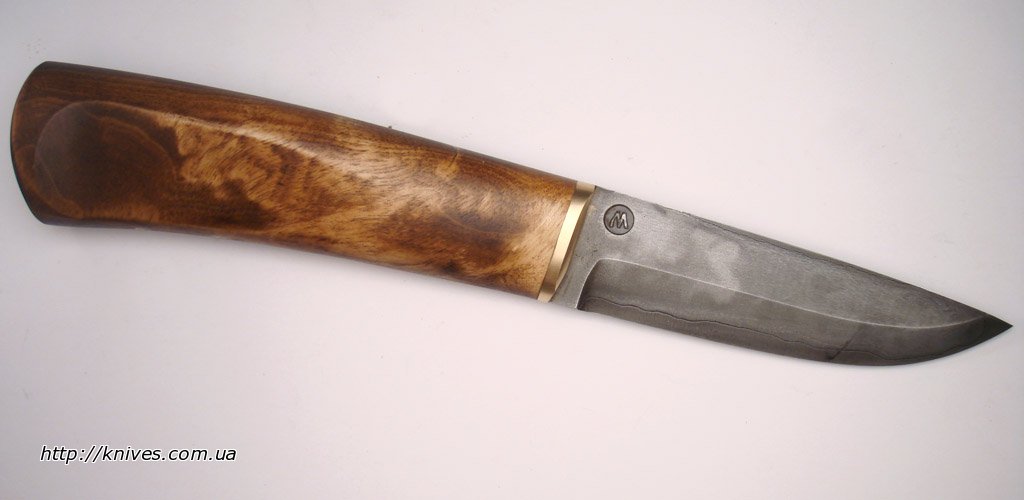

На фестивале в Трудолюбе попробовал сварить ламинат.
Центральный слой У9А, обкладки ст.3
Сварил, сделал клинок, а потом и нож.
Чтобы увидеть расположение центрального слоя протравил клинок в хлорном железе.
Клинок 4,5х26х95 мм. Общая длина 215 мм.
Рукоять берёзовая свиль

Ножик классный.
Типичный smixовский!
Ни с каким другим не спутаешь.
А рукояточку в этот раз как-то по-другому с боков сформовал.
Здорово получилось! Дай фотку сверху.

Центральный слой красивым хамончиком протравился. А берёзовую свиль тонировал?

Берёзу немного подкрасил краской для кожи, получилось неплохо.
Цитата: undefined link=topic=undefined.msgundefined#msgundefined date=undefined
Тока я не понял, а зачем ст.3 ? Она же не "ножевая"!
Это была первая попытка кузнечной сварки, поэтому взял то, что первое попалось под руку.
А с другой стороны ст.3 на обкладках, её функция не дать сломаться твердому центральному слою. На обкладках и должно быть что-то мягкое и вязкое.

отлично, только не думаю, что ст3 будет играть в пользу ножа, просто слишком подвержена коррозии она да и пружинить не будет (или будет?), то-есть клинок согнется, но центральный слой не сломается, а в первоначальное положение вернется?
в прочем, как я понял, задача стояла сварить ламинат

Как всегда все безукоризненно, единственно что ст3 при грубой эксплуатации будет царапаться, так как совсем мягкая а в остальном она даже очень для обкладок подходит, Сергей правильно сделал что нож протрваил ,и контраст ламината выше и царапины если появятся в будущем будут не так видны.

Блин, класс! Клинок - супер! Выборки в рукояти - улет! Позвольте вопрос: стык больстера и деревяшки без проставок меня лично приводит в замешательство - на своих ножах я так не делаю т.к. боюсь расползания. Как вы клеите металл и дерево так, чтоб не переживать за такое проблемное место? Есть какая-то хитрость?
