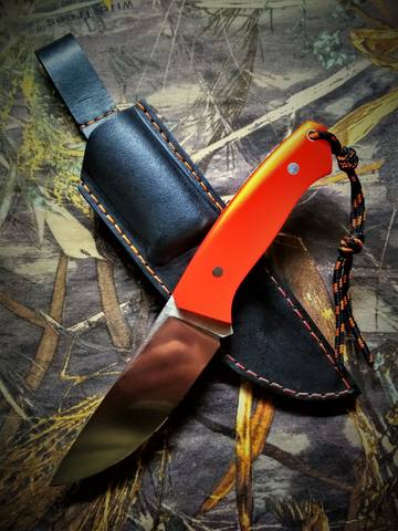

Скiфул (скiнер - фултанг)
все вiдслюсарено та зiбрано мною
загальна довжина 225 мм
клинок по обуху 110 мм, продольний сатин
ширина 35 мм (де найширше)
зведено в 0,3 до кiнчика 0,4 мм
рукiв'я 115 мм
матерiали: Х12МФ товщина 4,4 твердiсть 59 од. кована, термiчена в заводських умовах , мiкарта синт.ткань помаранчева, чорна, нержавiйка
Скiфул
Скiфул
Скiфул
Скiфул
Скiфул
за фото вибачте, штатний фотограф зайнятий, фотографував сам.

Отличные формы !
И работа безупречная . Очень красивый нож .

Такой себе семи скинер... Я б немного нос дропнул, а то как то очень задран.

Для скінера у нього надзвичайно гостре вістря. Це автоматично виводить ніж із цього класу.

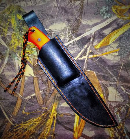

Возможно/на коня/ скинете фото с ножнами,с ув

С ножнами
Скiфул
Скiфул
Да, вес и кончик не в пользу использования ножа в качестве скинера. Но в целом нож классный, оставляет впечатление добротной вещи. И вообще, нож в живую смотрится лучше, фото возможно не самые удачные.
